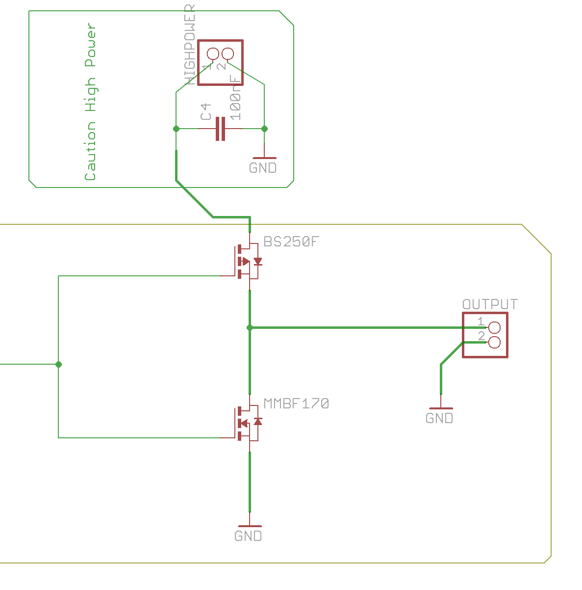

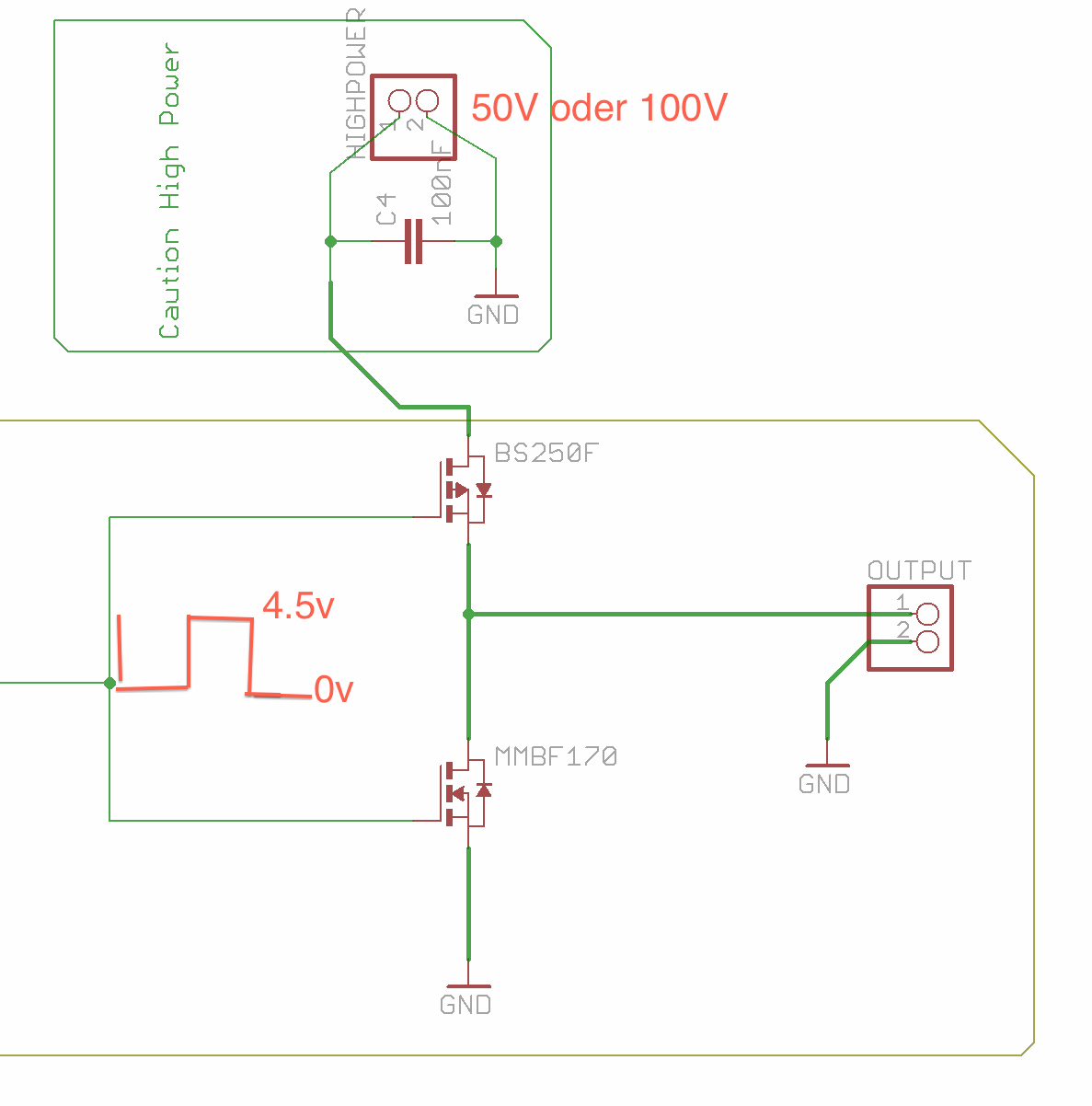

Hallo Zusammen,
ich habe ein rechtecksignal 50% duty C. min=0V und max=4.5V. Ich wollte
dieses Signal auf 100V max bringen und Strom sollte momentan egal sein.
Ich habe erst auf 50V versucht zu betreiben, habe ein NMOS- driver
benutzt (MMBF170) mit VDD=50V und meine UGS=rechtecktsignal zwischen 0
und 4.5V. Ging irgendwie nicht. ich bekomme immer 50V im Ausgang kein
rechtecksignal.
habe dann auch eine Schaltung entworfen mit N-MOS und P_MOS hat es auch
nicht geklappt und bekomme im Ausgang immer konstante Spannung "VDD max"
(keine wechsel).
kann jemand mir helfen und wenn noch möglich die Bauteile nennen die zu
meiner Anwendung passen?
mfg
Aymen
Gast #3431043
> rechtecksignal.
> (keine wechsel).
Kein Wunder, beim BS250 leitet die Body-Diode.
Du brauchst einen Pegelwandler von 4,5V auf 50V und dahinter einen
Mosfet- oder Bipolar-Treiber aus 2 komplementären Transistoren in
Emitterfolger-Schaltung.
