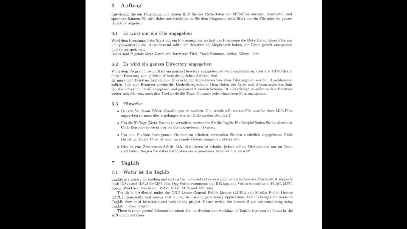

Dennis S. schrieb:
> 5. Auftrag genau lesen und Hilfestellung beachten (Library, Teamwork,
> Modularisierung, ...)
Da bleibt dann sowieso nichts mehr übrig. Die ganzen schwierigen Sachen
sind doch ohnehin schon fast ausnahmslos erledigt worden. Vor allen
Dingen diese Taglib macht doch eh schon fast 80% des ganzen Codes.
Der Rest: ein bischen Ein-Ausgabe, Directory verwalten (auch das ist ihm
schon abgenommen), Benutzerinteraktion und Funktionen aufrufen.
Schwer ist das mit den Vorgaben wirklich nicht mehr.
