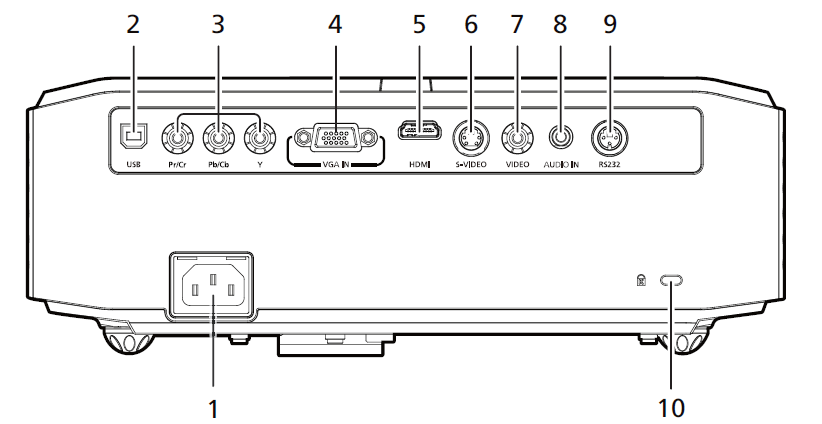

ich möchte eine Anschlussstelle für einen Beamer in der Stahlbetondecke
EG vorsehen. Dosen und Leerrohre für Fernseher in der Wand habe ich
bereits (Koax digital, 2x CAT7 und Strom schaltbar). Nun möchte ich von
dort aus weiter gehen und frage mich was ich nun an Verbindungen
vorsehen muss. Leerrohr ist schon fast schwierig da die Decke bereits
gegossen ist.
Die Frage ist, welche Verbindungen zum Fernseher müsste ich vorsehen.
Klar kommt es auf den Beamer an, gehen wir mal davon aus ich habe einen
Flat TV an der Wand mit integriertem Sat Tuner und einem externen Blu
Ray Player über HDMI an den TV angeschlossen...
Ich habe mich mit Beamern noch nicht weiter beschäftigt, kenne den Stand
der Technik nicht... und dafür ist die Zeit nun auch zu knapp :-(

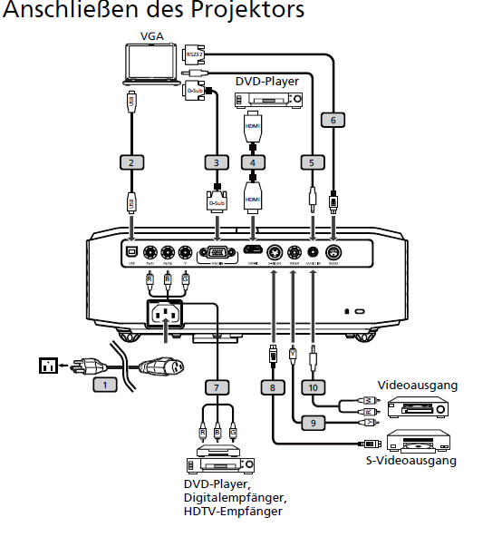

Aktuelle Heimkinobeamer benötigen im optimalen Fall HDMI, genau wie Dein
TV-Gerät!
Wenn Du also (wie ich auch) den Blu-Ray Player oder DVD-Player
alternativ am Beamer oder TV-Gerät nutzen möchtest, gibt es folgende
Möglichkeiten:
Aktuelle AV-Receiver mit HDMI Ein,- und Ausgängen, der bekommt an seinen
Eingängen die Zuspieler angeschlossen, an seinem einen Ausgang den TV an
seinem (hoffentlich vorhandenen) 2. Ausgang den Beamer.
Vorteile:
- Sehr komfortabele Bedienung da der AV-Receiver die Umschaltzentrale
darstellt
- Tonformate der Blu-Ray wie DD True HD und DTS HD Master Audio können
genutzt werden (nur bei HDMI möglich, nicht bei optisch oder coaxialer
Verbindung)
Nachteile:
- Auch zum TV gucken muss der AV-Receiver eingeschaltet werden, oder er
hat eine HDMI Durchschleiffunktion das ist die "Top Klasse"
Alternativ den Blu-Ray Player und DVD-Player (alle Zuspieler) an einem
HDMI-Schaltpult anschließen welches 2 Ausgänge hat: Einer geht zum
Beamer und einer geht zum TV-Gerät.
Ggf. könnte man noch eine Steuerleitung (Klingeldraht) zum Beamer legen
um 12V Schaltisganle für an aus des AV-Receivers oder Leinwand
ein/ausfahren Nutzen zu können. :-)

also ich hab auch n Beamer hängen. Zwar an der Wand. Ich haben alle
Kabel (Strom, HDMI, VGA) vorher im Rohr verlegt. Durch die dicken
Stecker auch besser, im nachhinein bekomm ich durch einige Bögen kein
Kabel mehr durch.
Der Auslass an der Wand ist eine normale Unterputzdose. Auf diese Dose
habe ich den Fuß der Halterung geschraubt. Somit sieht man keine Kabel
mehr.
Wegen der HDMI geschichte, ich hab einen Yamaha AV-Receiver dran. Der
hat 6 HDMI Eingänge und 1 Ausgang. Damit kannst du alles schön über ein
Gerät steuern.
