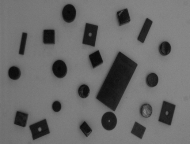

Beschreiben Sie anhand des Bildes die Vorgehensweise für die Ermittlung von geometrischen Größen (z.B. Durchmesser) eines Objekts

Lesen Sie z.B. folgendes Buch: http://www.amazon.de/Bildverarbeitung-Ad-Oculos-German-Edition/dp/3540210296 da wird Sie geholfen.

peter schrieb: > Beschreiben Sie anhand des Bildes die Vorgehensweise für die Ermittlung > von geometrischen Größen (z.B. Durchmesser) eines Objekts Meßschieber: Objekt mit dem Backen abgreifen und Durchmesser an der Skala ablesen Lineal: Die Null an eine kante des objektes legen, da wo die gegenüberliegende Objektkante auf dem Lineal liegt das gesuchte mass ablesen. Klassische Kulturtechniken werden heute nicht mehr gelehrt?! Kanten erkennen, kontur extrahieren, Umfang berechnen, "Rundheit" ermitteln und mittleren Radius der Kontur berechnen. Damit hat man schon ein paar Infos... Du brauchst auch morphologische Operationen dafür um Lücken zu schließen usw.
#3433759
Hough Transformation für Kreise liefert schon einmal schnell die nötigen Infos für die Kreise. Die Rechtecke kann man ähnlich finden, kommt drauf an wie kompliziert man es haben möchte. Man mag es kaum glauben, aber Matlab hat das sogar schon implementiert ;) Antwort schreibenBitte melde dich an, um einen Beitrag zu schreiben. |
