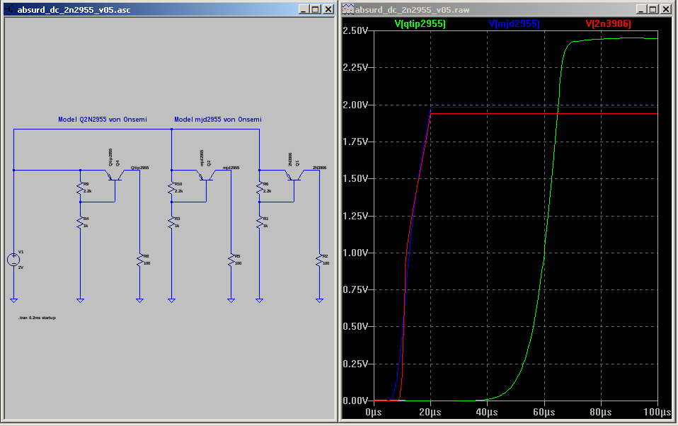

LTSpice mit bjt model Qtip2955 von Onsemi, unerwartetes Simulationsergebnis.
OP #3431813

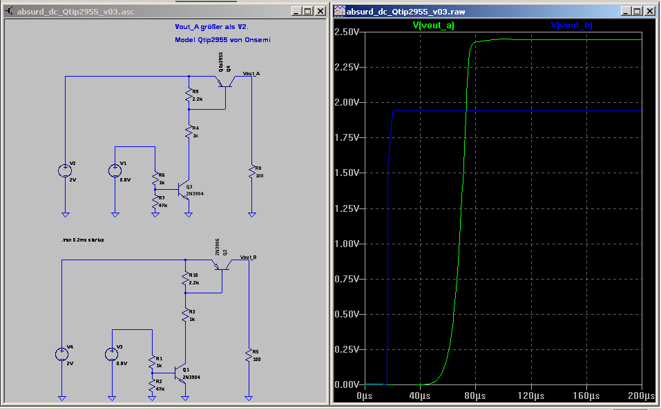

Die Schaltung ist ein PNP-Längstransistor, der nur Ein oder Aus
geschaltet wird.
Es geht nicht um eine Schaltung als Problemlösung, das Problem ergab
sich bei dieser Schaltung.Der obere Teil zeigt am Ausgang out_A eine
höhere Spannung als am Eingang ist.Dies ist mit dem verwendeten
Model Qtip2955 von Onsemi der Fall, bei anderen LTC-eingebauten
Modellen ergaben sich für mich normale Werte.
Die untere Schaltung ist als Vergleich gedacht.
V2, V4 haben keinen Serienwiderstand.
Andere Einstellungen in LTSpice, wie .op oder alternate Solver,
lieferten gleiche Ergebnisse.
Mit diesem Rechenmodel dürfte es wohl bei Simulationen von
NF-Verstärkern oder Netzteilen mit Längsregler zu Fehlern kommen
(DC-Kopplung).
Anhang
Bild Vergleich, Schaltbild LTSpice, Qtip2955.lib ( Onsemi )

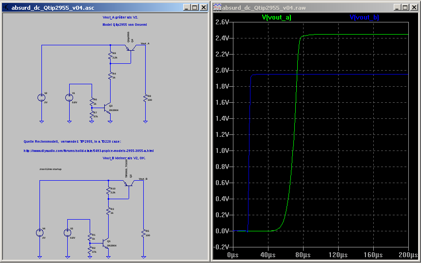

#3432122
Auch mit PSPICE kommt da 2,4V heraus. Damit ist klar, dass das Modell
einen Fehler haben muss.
IS=9.73033e-13 BF=100 NF=0.705063 NR=1.5
Schon die Kombination dieser 3 Werte reicht um das falsche Verhalten zu
bekommen. Hauptsächlich ist NF <1 das Problem. NF sollte beim
Bipolartransistor ganz nahe an 1 liegen. (0.99 ... 1.0x)
Die Modelle unten scheinen OK zu sein.
http://www.diyaudio.com/forums/solid-state/5493-pspice-models-2955-3055-a.html
*.model MJE2955 ako:NSC_5A PNP() ; case Mot 90 (s)
.MODEL MJE2955 PNP(Is=66.19f Xti=3 Eg=1.11 Vaf=100 Bf=137.6 Ise=862.2f
+ Ne=1.481 Ikf=1.642 Nk=.5695 Xtb=2 Br=5.88 Isc=273.5f Nc=1.24
+ Ikr=3.555 Rc=79.39m Cjc=870.4p Mjc=.6481 Vjc=.75 Fc=.5
+ Cje=390.1p Mje=.4343 Vje=.75 Tr=235.4n Tf=23.21n Itf=71.33
+ Xtf=5.982 Vtf=10 Rb=.1)
Or as TIP2955, in a TO220 case:
*.model TIP2955 ako:NSC_5A PNP() ; case TO-220 (s)
.MODEL TIP2955 PNP(Is=66.19f Xti=3 Eg=1.11 Vaf=100 Bf=137.6 Ise=862.2f

> Die Rechenmodelle sind hier größere Zahlenwerke
Dieses Onsemi-Modell sieht zwar umfangreich aus, aber es hat noch mehr
Fehler. Ich vermute mal da hat jemand eine einzige Messkurve eingegeben
und dann auf den Knopf "Fit all" gedrückt.
Beispiel: Rb=20.14Ohm
Bei 0,2A Basisstrom wäre Ube dann 4,7V.
      Model Generated by MODPEX
*Copyright(c) Symmetry Design Systems*
         All Rights Reserved
    UNPUBLISHED LICENSED SOFTWARE
   Contains Proprietary Information
      Which is The Property of
     SYMMETRY OR ITS LICENSORS
    Modeling services provided by
* Interface Technologies www.i-t.com *
.MODEL Qtip2955 pnp
+IS=9.73033e-13 BF=139.321 NF=0.705063 VAF=537.022
+IKF=11.9427 ISE=8.51339e-09 NE=1.71065 BR=13.9321
+NR=1.5 VAR=185.952 IKR=3.70468 ISC=1e-16
+NC=1.31102 RB=20.1463 IRB=0.1 RBM=0.1
+RE=0.0507364 RC=0.253682 XTB=0.1 XTI=3.67928
+EG=1.05 CJE=9.53946e-08 VJE=0.426507 MJE=0.675433
+TF=1e-08 XTF=1.35754 VTF=0.998574 ITF=0.999498
+CJC=4.44708e-10 VJC=0.400409 MJC=0.409494 XCJC=0.803124
+FC=0.71051 CJS=0 VJS=0.75 MJS=0.5
+TR=1e-07 PTF=0 KF=0 AF=1
* Model generated on Feb  8, 2004
* Model format: PSpice

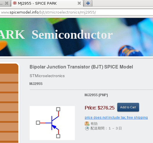

OP #3432236
Erinnert fast an Lottozahlen, und heute ist unser Gewinner :Tip2955 ?
Gehört hab ich mal, daß Firmen für genaue Rechenmodelle richtig Geld
hinlegen müssen, weshalb die wohl auch unter Verschluss bleiben.
Aber Gerüchte ohne Wissen bringen nichts.
Ob da die Industrie nicht Probleme hat, wenn mal was kaputt geht,
weil im Simulator gings doch, und die Rechenmodelle werden wohl nirgends
firmenunabhängig aufbewahrt und gehen über die lange Zeit leicht
verloren.
OP #3434847
Der Preis für ein käufliches 2N2955 spice-model...
Zu Onsemi möchte ich noch erwähnen, es gibt mehrere xx2955 Spice-modelle
als download.Ein anderes, z.B. mjd2955 hat diesen Effekt nicht.
Ob ich da gerade das einzige nicht funktionierende erwischt habe?
