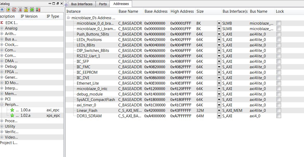

User schrieb:
> Danke. Die C_BASEADDR wo finde ich die?
Die Adressen der Hardware finden sich in der Hardwarekonfiguration des
BSP (siehe xparameters.h).

Ich habe einmal in die xparameters.h geschaut (hatte ich auch
eingebunden). Da steht u.a.
// mit diesem Ausgang sind die sieben Display-Pins verbunden
#define XPAR_IOMODULE_0_USE_GPO2 1
#define XPAR_IOMODULE_0_GPO2_SIZE 7
#define XPAR_IOMODULE_INTC_MAX_INTR_SIZE 0
#define XPAR_IOMODULE_SINGLE_BASEADDR 0x80000000
#define XPAR_IOMODULE_SINGLE_HIGHADDR 0x8000007F
#define XPAR_IOMODULE_INTC_SINGLE_DEVICE_ID XPAR_IOMODULE_0_DEVICE_ID
Daraus leite ich ab, dass die Addresse die ich suche die 0x80000000 ist,
korrekt?

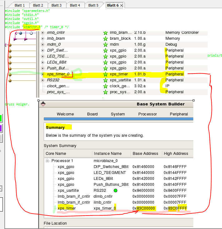

-- Resource ist Xilinx_Spartan3E_RevD_v2_2_0.xbd
Tool: Version 10.1, Xilinx Platform Studio (XPS)
Project:
Microblaze 16×2 LCD Driver

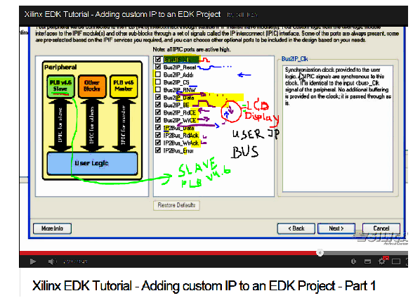

Hier ist ein Step by Step  Tutorial,wie du via gpio ein LDC Modul
einbinden kannst.
Link:
http://www.fpgadeveloper.com/2008/10/microblaze-16x2-lcd-driver.html
Tip:   ganz unten ist  Web Page ist der Source Code.
Bzw. hier
https://github.com/fpgadeveloper/Microblaze-16x2-LCD-Driver/blob/master/ML505/edk10-1/TestApp_Peripheral/src/TestApp_Peripheral.c
Gruss Holger.

von Holger H. (holger-h-hennef) Benutzerseite
Hallo !
@User !
Den Ansatz von deinem prev.Posting ist mir nicht so verstaendlich !
 XTmrCtr_Initialize
 XTmrCtr_SetResetValue
 XTmrCtr_Reset
 -Der System-Takt ist hier leider nicht mit einbezogen.
  (1.5 MHz to 400 MHz)
  Mein erster Ansatz für den Delay via Timer.
 .Sniplet..

26
        XTmrCtr_Reset(TmrCtrInstancePtr, TIMER_COUNTER_0);
27
// optional nach dem Reset
28
// XTmrCtr_SetResetValue(TmrCtrInstancePtr, TIMER_COUNTER_0, 0x00000000);
29
30
 // Start-Run 'ticks:
31
 XTmrCtr_Start(TmrCtrInstancePtr, TIMER_COUNTER_0);
32
33
// Fetch ticks at first time ....
34
timer_counter_value = XTmrCtr_GetValue(TmrCtrInstancePtr, TIMER_COUNTER_0);
35
// < 'compare via an unsigned ??? ohne Vorz. pause Mulply * --< may overflow???.
36
 while( timer_counter_value < pause * MS_CYCLES)
37
38
  // Fetch act running ticks, and compare
39
40
  xil_printf("timer_counter_value0=%d,\n ",timer_counter_value);
41
42
  xil_printf("end - while, \n");
43
  XTmrCtr_Stop(TmrCtrInstancePtr, TIMER_COUNTER_0);
44
 return (RET_OK);
45
46
Hint:
Das Sample mit Link ist etwas komplexer, aber das lese ich noch.
Link:
http://www.eng.iastate.edu/vie/courses/cpre488x_f05/Lab_Files/Lab_2/system.c
MicroBlaze Soft Processor Core
Link: xtmrctr_8c Referenz.
http://www.cs.indiana.edu/hmg/le/project-home/xilinx/ise_13.2/ISE_DS/EDK/sw/XilinxProcessorIPLib/drivers/tmrctr_v2_01_a/doc/html/api/xtmrctr_8c.html
http://www.cs.indiana.edu/hmg/le/project-home/xilinx/ise_13.2/ISE_DS/EDK/sw/XilinxProcessorIPLib/drivers/tmrctr_v2_01_a/doc/html/api/files.html
Microblaze Timer Counter:
Quelle von Anhang des Code-Sniplet.
http://forums.xilinx.com/t5/Embedded-Processor-System-Design/Microblaze-PLB-timer-help/td-p/137778
Ansatz#2:
Timing: TimeRun = (EndTime - BeginTime - Calibration);
http://forums.xilinx.com/t5/Embedded-Processor-System-Design/XPS-Timer/td-p/46649
Link: alg. LCD Display-Hardware.
( Trap: [ Mein 4Bit-LCD-Data-Bus is a 'shared Bus
  via Intel-Strata-Flash Chip: CE=HIGH, CS=HIGH ).
http://joshuagalloway.com/lcd.html
-Xilinx EDK Tutorial - Adding MPMC to an EDK Project - Part 3
Viel Erfolg.
Gruss Holger

von User (Gast)
Danke dir Holger. Ich habe hier einmal die xparameters.h kopiert. Die
meinst du doch wahrscheinlich. (Ein wenig lang, tut mir leid).
Vielleicht kannst du mir zeigen, wo ich da die richtigen defines
herauslese. Danke nochmals.

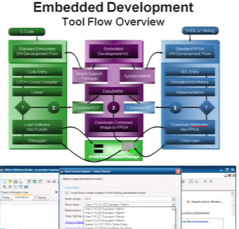

User schrieb:
> Hat jemand eine Idee, wieso er nicht in den xparameters.h aufgelistet
#include "xparameters.h"
#include "stdio.h"
#include "xutil.h"
#include "xgpio.h"
#include "xtmrctr.h" /* timer_0 */
Hier bitte lesen.  Wie der Timer bzw das System erstellt  wird.
(Also liegen die Periperie Addressen bzw. speziell timer Periperie im
Header xtmrctr.h )
tmr --- symbol t_i_m_e_r.
Die Bilder in dem Link ansehen.
Link:
http://www.cs.uni-paderborn.de/fileadmin/Informatik/AG-Platzner/Teaching/WS1213/Reconfigurable_Computing/Tutorials/tutorial_edk11.pdf
Zitat aus dem Link: via *-pdf
How to use the timer module:
Include the header  xtmrctr.h by adding the line: #include "xtmrctr.h"
Add a timer handle by declaring an XTmrCtr variable: static XTmrCtr
XPS_Timer;
The Timer can be controlled with the following routines:
Frage: Was hast du für ein Board, mit dem du da arbeitest.
Frage: Hast du schon mal mit dem Xilinx Platform Studio gearbeitet,
             bzw. kannst du nachvollziehen wie das system da erstellt
wird.
Gruss Holger.
Hier ein Zusammen-Schnitt
und den Festen Address Konstanten die da als Symbole in den C-File
eingebaut werden.
Siehe Bild.
0x8C00xxx = timer Struktur
Gruss Holger.
ToDo: Für mich.
Besonderes Augenmerk ist noch da in dem *.pdf der Konstrukt
mit volatile "Variabler"  zu sehen.
volatile sagt dem Compiler das er das datavalue nicht in ein Register
packt.
Somit zieht der Prozessor during runtime die Variable immer frisch.

Ich habe ein Projekt in xilix Ise angelegt. In dem Projekt habe ich
ml605 als Grundeinstellung gewählt. Als IPCore habe Ich den microblaze
eingebunden. Um diesen zu programmieren bin ich nach dem Tutorial
vorgegangen
http://ece.wpi.edu/~xhuang/index_files/courses/ECE3829-Lab4.pdf. Ich
weiß nun nicht, ob ich mit den Programmen arbeite, die du verwendest um
diese Ansicht mit den Adressen zu bekommen. Bzw. Wie komme ich von
meinem Standpunkt zu deiner Ansicht (sie Foto aus deinem Beitrag vom
23.12.2013 16:27 Uhr )?

Ich habe einmal ein neues Projekt mit dem von dir angesprochenen System
Builder erstellt. Anbei befindet sich ein JPG mit den Konstanten. Dort
habe ich nun die Timer BaseAddress entnommen.

Warum muß man eigentlich als Anfänger mit dem komplexesten Szenario, das
es auf einem FPGA gibt anfangen?
Frei konfigurierbare Logik + parametrierbare CPU + variable Peripherie +
Software?!?
Hast Du schon mal eine blinkende LED realisiert (ohne Softcore)?
Lauflicht? State-Machine?
Wenn nein, warum fängst Du dann mit einem LCD+Softcore an?
Was für eine Version Deiner Entwicklungsumgebung hast Du (Webpack, Eval
oder Full)?
Hast Du Dir Deinen Microblaze selber konfiguriert oder wurde er
vorgegeben?
Normalerweise wird beim Parametrieren der CPU (und der Peripherie)
ausgewählt, ob und wieviele GPIO, Timer, RAM etc. pp. man haben möchte
(bzw. im FPGA unterbringen kann).
Genau dort fällt auch ein Parameterfile raus, welches man hinterher in
der Software einbindet.
Wenn Du dieses File aus einem anderen Projekt nimmst, ist die
Wahrscheinlichkeit hoch, das es bei Dir nicht passt.
Machst Du das Projekt für Dich, für die Uni oder für Deinen Arbeitgeber?
Duke
von Duke Scarring (Gast)
User schrieb:
> Ich habe wie gesagt scheinbar immernoch das
> Problem die defines zu finden.
Du hast das Problem, daß Du noch nicht geblickt hast, wie die Tools
aufeinander aufbauen (-> Toolflow).
Hast Du schon mal die Tutorials vom Hersteller durchgearbeitet?
Duke

ich eigentlich für meine Bastelzwecke gut.
Mit den Adressen ist es klar geworden, danke. Also ist es schwierig nach
ein paar Monaten z.B. zu einem bestehenden Projekt (im "Mikrocontroller"
eine neue Komponente hinzuzufügen..da das xparameters.h sich ja nicht
automatisch anzupassen scheint)
C programmieren ist bei mir eigentlich nicht wirklich das Problem. VHDL
ebenso wenig.
Bemerkung/Überlegung:
Später wollte ich eine Ethernet-Schnittstelle oder PCI nutzen, um mit
dem PC Daten auszutauschen. Auch deswegen wollte ich mit dem
Mikrocontroller experimentieren. (ich weiß, dass das viel viel
anspruchsvoller ist, ein Ziel muss jedoch sein ;) )
von Tobias B. (sessl3r)
User schrieb:
> Danke dir. Also bis eben dachte ich, dass ich nur den IPCore "MicoBlaze"
> in mein VHDL-Projekt als "Blackbox" einbinden muss. Das habe ich auch im
> ISE-Projekt getan (bis die (bisher noch ungelöste) Frage nach einem
> Timer/ einer genauen Delay-Funktion auftauchte). Die Vorstellung fand
Nunja wenn du den BaseSystemBuilder nimmst und für dein Board (ML605
wars glaube ich?) ein "Standard" Projekt erstellst bindet der
automatisch schon einiges an Cores ein. Da sollte dabei sein GPIOs
(Taster, LED,...), UART, Memorycontroller (DDR3), Ethernet, ...
Prinzipiell kannst du all diese Blöcke als Blackbox ansehen und einfach
sagen - ich will eine Funktion also schau ich mal welchen Core ich dafür
finde
Nein. Eigentlich kein Problem. Du fügst die Komponente im XPS hinzu und
machst ein Export to SDK. Dann aktualisiert er dein Bitfile und
automatisch deine Hardwareplatform und dann auch dein BSP wo die
xparameters.h drin steckt. Aber immer vorher ne Sicherung machen!
@User Hier ein Hint von Silica Avnet !
Xilinx EDK Tutorial - Adding custom IP to an EDK Project - Part 2
https://www.youtube.com/watch?v=WYOQpqlEY94&feature=player_detailpage
### Topic: custom IP Priperal I/0 also anlegen, export und import via
EDK Tools
usw...
3 Tutorials Play-List
https://www.youtube.com/watch?v=MC1amstP_8A&list=PL6BCB2A81CBD665C5
Gruss Holger.
Anhang: EDK_SLAVE_REG_1.PNG
von User (Gast)
Danke dir. Das scheint mir alles sehr kompliziert. Ich meine um ein LCD,
acht LEDs und vielleicht noch weitere acht LEDs an den mikrocontroller
anzuschließen. Mit kompliziert meine ich, dass irgendwie viel Vhdl Code
erzeugt wird. Das Projekt wird sehr groß und unübersichtlich in meiner
Augen. Damals, als ich nur den microblaze ip Core eingebunden habe (LCD,
LED, switches ...) war die Main.vhd übersichtlich. Ich hatte im UCI file
meine Peripherie, die in an den mikrocontroller über Signal
angeschlossen habe.
Beim Konzept mit dem systembuilder erscheint mir alles unklar. Wieso
soll ich mir einen neuen Custom Pi erstellen und darf nicht einfach
einen Gpio hinzufügen (ich meine der vom Programm selbst erstellte LED
Bus war auch von der Sorte)? Kannst du mich vielleicht aufklären ;)
Danke
