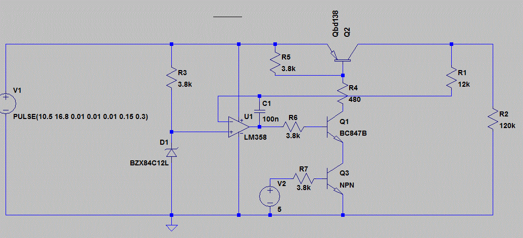

Ich habe die angehängte Schaltung in echt Aufgebaut mit dem Erfolg, dass
die Ausgangspannung (R2) schwingt.
Schaltungsbeschreibung:
Ich benötige eine Spannungsbegrenzung von 12V. Die Eingangspannung kann
zwischen 9 und 16,4 V schwanken.
Der Controller (V2) soll die ganze Spannung abschalten können.
Da der OP in der Schaltung noch verfügbar ist wollte ich dem OP über D1
eine Referenzspannung vorgeben.
Wird die Eingangsspannung größer als 12 V müsste doch der OP den
Transistor Q1 "Sperren / Drosseln " und damit auch den Transistor Q2
Um etwaige Schwinungen zu vermeiden habe ich noch zusätzlich den C1
vorgesehen.
Das ganze funktioniert in der Simulation nur real aufgebaut schwingt die
Ausgangspannung ab ca 14 V permanent zwischen 0 und U-Eingang.
Ich bin um jede Hilfe dankbar.
Grüße
Tom

Die Last am Ausgang mit 120 kOhm ist ziemlich hochohmig, evtl. würde da
ein Widerstand mit 10 kOhm oder 1 kOhm als Grundlast helfen.
Die Schaltung mit Q3 ist ziemlich nicht-linear, es gibt einen relativ
scharfen Knick bei einer Ausgangsspannung von ca. 6V am OPA-Ausgang.
Hast du mal den Arbeitspunkt mit 120 kOhm am Ausgang berechnet? Der
sollte so sein, dass der Transistor Q3 immer im linearen Bereich
betrieben wird.
Wiso braucht man Q3 überhaupt? Kannst du nicht einfach einen Widerstand
statt Q3 einbauen?

Du hast soeben erfahren, warum PNP (LowDrop) Regler inhärent instabil
sind und nur mit Ausgangskondensatoren mit bestimmten ESR Werten
überhaupt kompensierbar sind um zu funktionieren.
Q3 halte ich allerdings für überflüssig und ein LM358 kann natürlich
nicht 12V messen (common mode input voltage range) wenn er mit 10.5V
versorgt wird, der braucht mindestens 15V

Erst mal danke für euere Antworten.
zu den Fragen:
Q3 ist dazu da mit Hilfe eines MC die Spannung aus- und einzuschalten.
RL ist Simuliert und gemessen zwischen 30Ohm  und den 12 KOhm ändert nur
leider nichts.
Das der OP erst ab einer bestimten Eingangspannung arbeiten kann ist mir
bewust und wurde in kauf genommen (14V machen der angehängten Schatung
nichts aus aber 16V)
@MaWin
Ja die Instbilität habe ich gelernt aber was mache ich dagegen?
Danke und Grüße
Tom

Zunächst mal anstatt der 12V-Z-Diode ca. 6V nehmen.
Dementsprechend die Ausgangsspannung nicht mit R1 an den Minuseingang
sondern über einen  Teiler z.B. 12k/12k, sodass der LM358 die Eingänge
auf vernünftigem Potential hat.
Der Teiler ist gleich eine Grundlast und an ihm kann die
Ausgangsspannung fein eingestellt werden. R2 kann entfallen
C1 nicht am OP-Amp sondern parallel zum Teiler.
Einen Widerstand(1k) zwischen Kollektor Q3 und Emitter Q1 schalten, die
Verstärkung in Q1 ist unnötig hoch und macht die Schaltung instabiler.

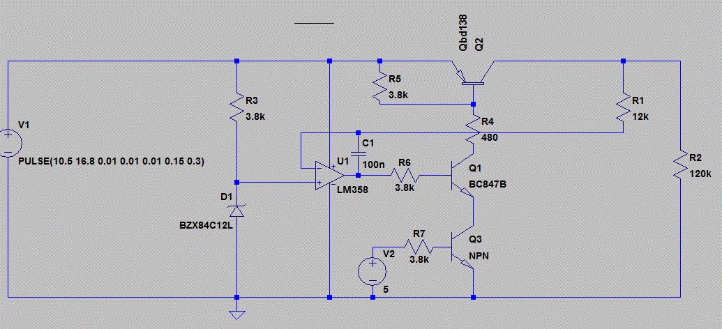

Hallo Tom,
dein Problem besteht im Grunde darin, dass du jede Menge Verstärkung in
die Rückkoppelschleife packst. Dadurch erhöhst du stark die
Schleifenverstärkung deiner Schaltung. Und die Schleifenverstärkung muss
bekanntlich auf <1 abgesunken sein bei der Frequenz, bei der die
Phasenverschiebung 180° erreicht.
Aktuell führt eine Spannungsänderung am OPV-Ausgang zu einem Strom
dI=dU/R6 in der Basis von Q1. Die wird mit h_Q1 und h_Q2 verstärkt (also
mindestens Faktor 1000) und erzeugt an RL // R1 den Spannungsabfall, den
du zurückkoppelst. Die Verstärkung dieser Stufe beträgt also grob
    (RL||R1) / R6  h_Q1  hQ2
Um das stabil zu kriegen musst du die übertriebene Schleifenverstärkung
reduzieren. Folgende Schritte sollten dabei helfen
1) R6 viel größer machen (Q1 braucht nur einen sehr kleinen Basisstrom)
2) Q1 einen Emitterwiderstand verpassen (was die Stromverstärkung der
ersten Transistorstufe h_Q1 reduziert)
3) den Lastwiderstand bei hohen Frequenzen viel kleiner machen (über
einen Snubber oder über den von Mawin erwähnten Kondensator mit ESR, was
auf des selbe rausläuft).
Dass beim LM358 die Versorgung einige V über der Eingangsspannung liegen
muss, wurde ja schon erwähnt. Und zum Abschalten der Ausgangsspannung
würde ich persönlich eher die Zenerdiode kurzschließen als am Ausgang
des OPV rumzuspielen (sonst dürfte beim Wiedereinschalten die
Ausgangsspannung deutlich überschießen bis der OPV wieder aus der
Begrenzung zurück gekommen ist).
Dass du in der Simu keine Schwingneigung siehst wundert mich übrigens.
Ersetze dort doch mal die Zenerdiode durch eine Spannungsquelle, die du
schnell von 10V auf 10,2V pulst. Siehst du dann in der Simu ein
gutmütiges Einschwingverhalten oder schießt die Ausgangsspannung dann
deutlich über?
Das ist alles falsch.
Der Kollektorstrom von Q1 beträgt etwa 0,7V/3k8=184µA
(3k8=Basis-Emitter-Widerstand von Q2), der Basisstrom von Q1 ist etwa
600nA (B=300). Die Steilheit von Q1 im AP beträgt Ic/UT. Wenn man Ic
(und damit auch Ib) von Q1 verdoppeln wollte, wäre dazu eine
Ube-Änderung von 26mV nötig, was am R6 aber nur zu einer
Spannungsänderung von 2,3mV führt. Der Großteil (>90%) der
Ausgangsspannungsänderung des OPV wirkt an der Basis-Emitter-Strecke von
Q1. R6 und B(Q1) gehen näherungsweise nicht in die Verstärkung ein.
Nein. Wie eben gezeigt, hat R6 mit 3k8 keinen wesentlichen Einfluss auf
die Verstärkung, aber er fügt einen Tiefpass (mit der Eingangskapazität
von Q1) in der Schleife hinzu. Eine Vergrößerung von R6 führt nur zu
immer stärkerer Phasendrehung und damit zu zunehmender Schwingneigung,
ohne das durch Verstärkungsminderung ausgleichen zu können.

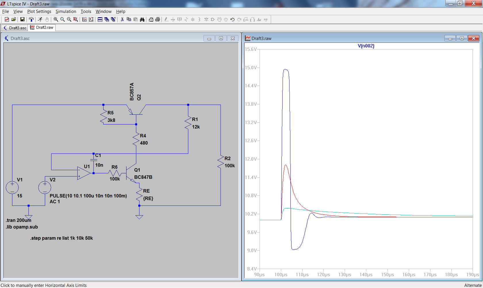

Gast #3433192
"Alles falsch" klingt, als wäre die ganze Überlegung falsch. Ich muss
dir rechtgeben, dass ich den Einfluss von R6 falsch bedacht habe, den
Rest der Überlegung finde ich immer noch nicht so abwegig.
Der Arbeitspunkt von Q1 ist tatsächlich so exotisch, dass man in der
Schaltung keinen nennenswerten Spannungsabfall an R6 erzeugen kann. Zur

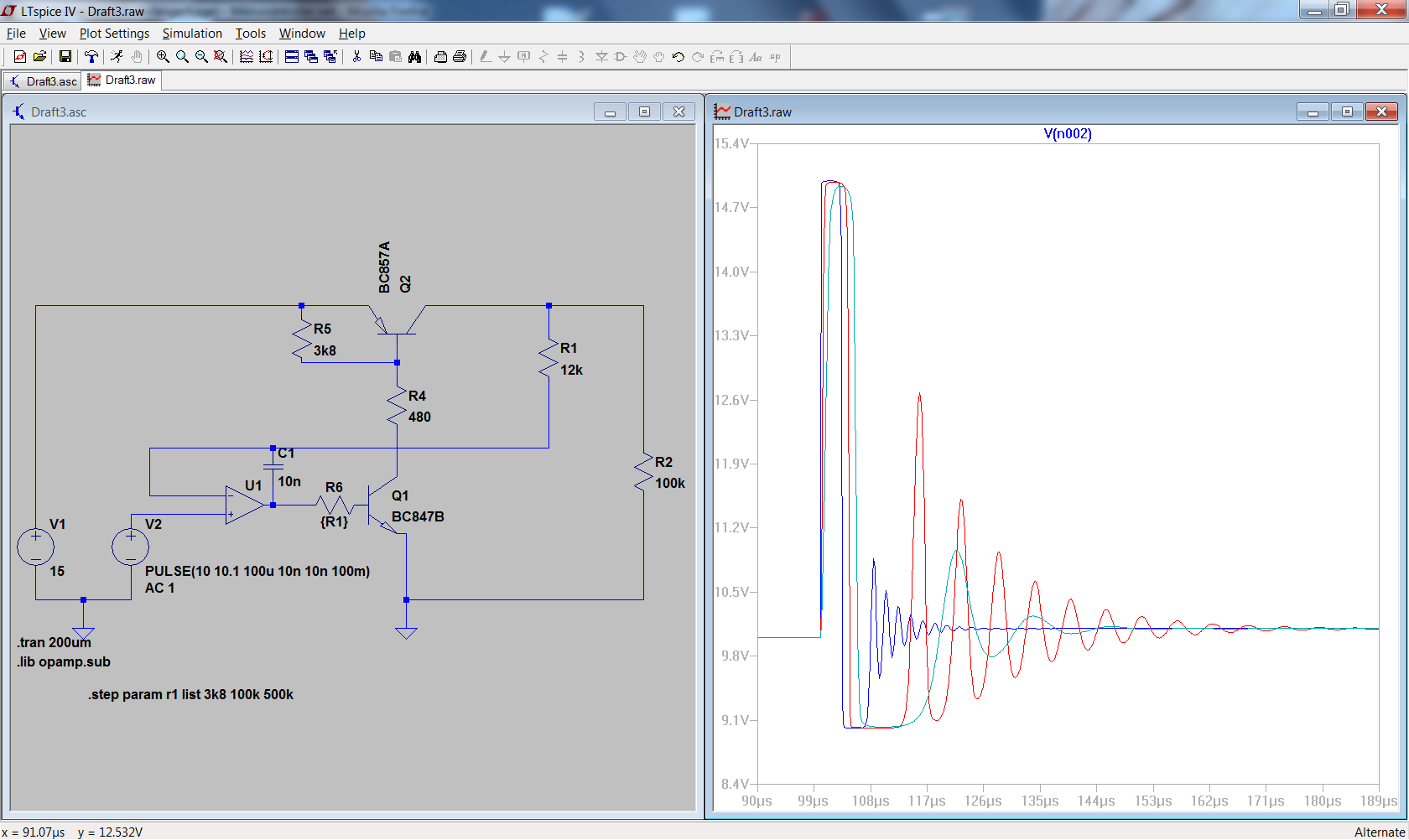

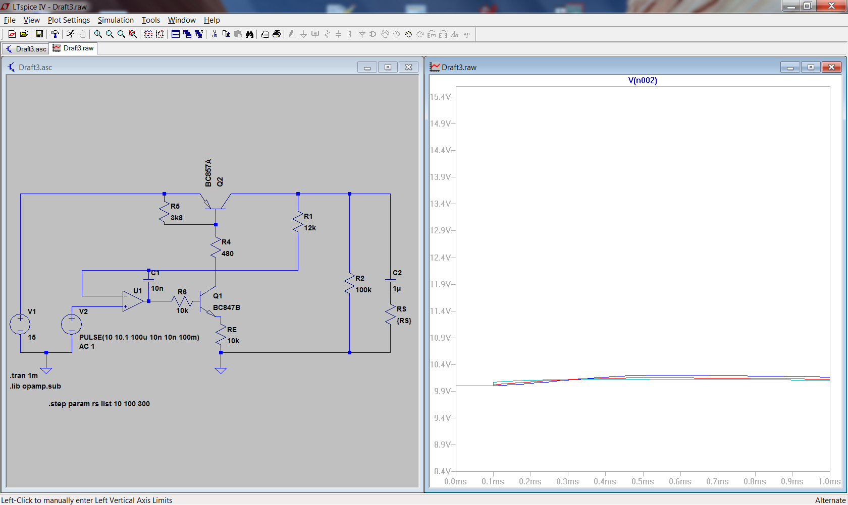

Demo habe ich die Schaltung von Tom mal im Groben in LTSpice nachgebaut
und meinen Vorschlag an Tom zur Bewertung der Schwingneigung simuliert.
Gezeigt ist jeweils die Ausgangsspannung in Reaktion auf einen Sprung
der Sollspannung bei verschiedenen Widerstandswerten.
In "Einfluss_R6.png" sieht man, dass sich bei Variation von R6 die
Frequenz verschiebt, die Schwingneigung aber tatsächlich nur rudimentär
reduziert.
In "Einfluss_RE.png" habe ich meinen zweiten Vorschlag eingebaut (einen
Emitterwiderstand für Q1). Damit lässt sich offensichtlich schon was
bewegen, zumindest laut Simu sollte man ein stabiles System erreichen
können.
In "Einfluss_Snubber.png" kommt dann der dritte Vorschlag zum Einsatz.
Im linearen Betrieb sollte man damit eine stabile Schaltung bauen
können. Im Grenzbereich, wenn die Versorgung unter den Limiter absinkt,
kommt es sicher auf die Eigenheiten des jeweiligen OPVs an, da würde ich
selbst keiner Simu trauen.

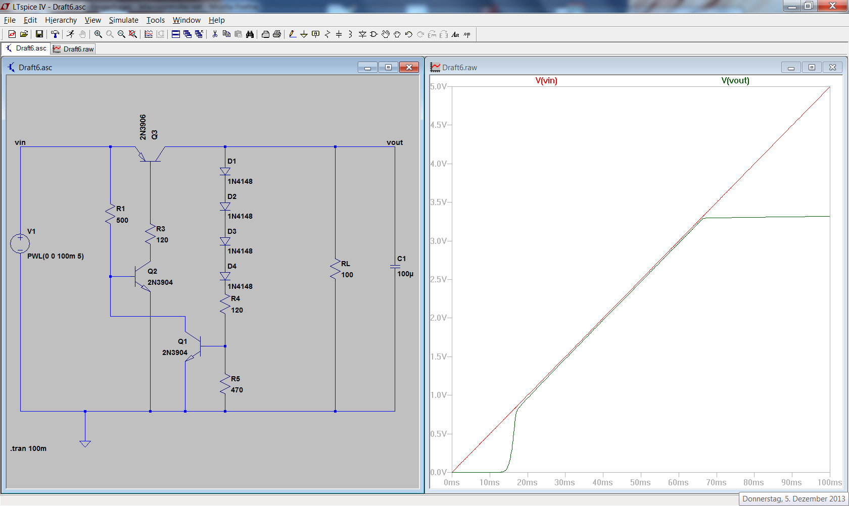

noch ein Nachtrag für Tom: falls du mit deiner OpAmp-Lösung nicht
glücklich wirst habe ich oben noch eine diskrete Schaltung angehängt,
die ich vor Jahren mal zur Limitierung einer Versorgung auf 3,3V gebaut
habe. Sie ist sicher auch nicht der Weisheit letzter Schluss (z.B. das
wenig exakte Einstellen der Sollspannung über 4 Si-Dioden in Serie),
aber sie funktioniert in dieser Form seit Jahren problemlos. Vielleicht
kannst du sie für deine Bedürfnisse anpassen.
Zur Funktion: solange die Ausgangsspannung unter dem Limit liegt steuert
Q2 den pnp Q3 voll auf. Sobald der Limit-Wert erreicht ist, beginnt Q1
zu leiten und klaut Q2 den Ansteuerstrom weg.

Die stärkste Wirkung zur Reduktion der Schleifenverstärkung hat der
Emitterwiderstand für Q1, wenngleich er natürlich nicht die
Stromverstärkung, sondern die Spannungsverstärkung reduziert. Außerdem
sollte man R4 weglassen, er vergrößert durch den Miller-Effekt und die
kleinere Uce die wirksame Eingangskapazität von Q1.

LowDrop-Regler) und die Dimensionierung durch den TE sehr ungeschickt.
Weitere Hinweise kann man nur bei genauer Kenntnis der Lastparameter
geben. Auch würde man eine Abschaltung nicht an der Stelle machen, die
der TE vorgesehen hat, sondern durch Abschalten der Referenzspannung.

Es wurde bereits ja diskutiert ich habe versucht einen Low Drop
Spannungsbegrenzung zu bauen (die Brauche ich immer noch)
Da war es einfach zu verführerisch da ein OP noch frei war diesen zu
benutzen und damit einen pnp Transistor anzusteuern.
Auch der viel diskutierte Q3 sollte 2 Aufgaben auf ein mal lösen.
1. Den Arbeitspunkt des OP´s auf einen günstigeren Bereich verschieben.
2. Die 12 V abschalten.
Zusammengefasst habe ich verstanden das das Problem der Schaltung
hauptsächlich in der zu großen Verstärkung liegt
Nochmals Danke euch allen ich werden jetzt erst mal wieder nach einer
Lösung suchen.
@  Achim Danke für die Schaltung werde sie mal näher untersuchen
Grüße
Tom
