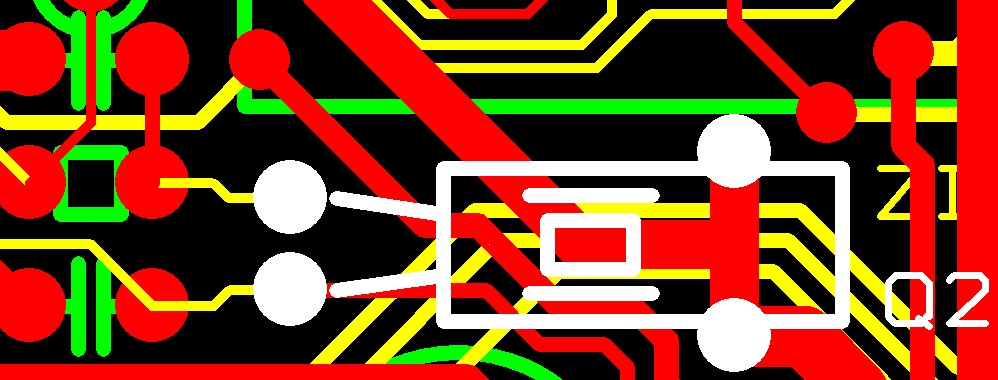

Uhrenquarz Gehäuse an Masseflache anlöten
Gast #3432506
Ich würde den auf jeden Fall auf ein Massepad löten. Hier gab es
schonmal ne Rückrufaktion (wg. EMV), weil ein Layouter meinte den
Uhrenquarz "cool" auf den nebenliegenden MSP430 zu legen..
Gast #3432518
die Beinchen eines Uhrenquarzes sind sehr empfindlich, schon beim
Zurechtbiegen oder bei Vibrationen kann der Quarz beschädigt werden. Er
darf im eingebauten Zustand nicht von den Anschlussdrähten gehalten
werden. Anlöten ist eine Primitivmethode, ich verwende eine
Drahtschlaufe wie im Bild. Manche verwenden auch Heisskleber.
Gruss Reinhard
Gast #3432569
Ok. Dann werde ich das mit dem Draht machen. Wie erkennt man ob erbeim
Biegen der Anschlüsse schaden gnommen hat? Funktioniert es dann gar
nicht mehr oder stimmt die Frequenz nicht mehr genau?
#3432615
Zunächst wird sich vielleicht noch nichts bemerbar machen - und auch
nichts erkennbar sein. Der Anschlussdraht wird vorerst nur durch das
Biegen versprödet sein und daher weitere Vibrationsbelastungen
wesentlich schlechter vertragen. Bis er halt irgendeines Tages bricht.
Gerade die Kante zwischen Glas und Draht direkt am Quarz ist da der
Knackpunkt.
Solche Belastung ist aber nur bei ständiger Vibrationsbelastung
vorhanden.
Für eine Uhr auf dem Schreibtisch kein Thema.
Beschädigungen am Anschluss/Haltedraht wirken sich praktisch nicht auf
die Frequenz aus, der in Glas eingebettete Durchführungsdraht hält ja
diese Belastung von der Quarzscheibe selbst fern.
Frequenzeinfluss besteht nur im dem Fakt, ob das Gehäuse elektrisch mit
Erde verbunden ist oder nicht.
