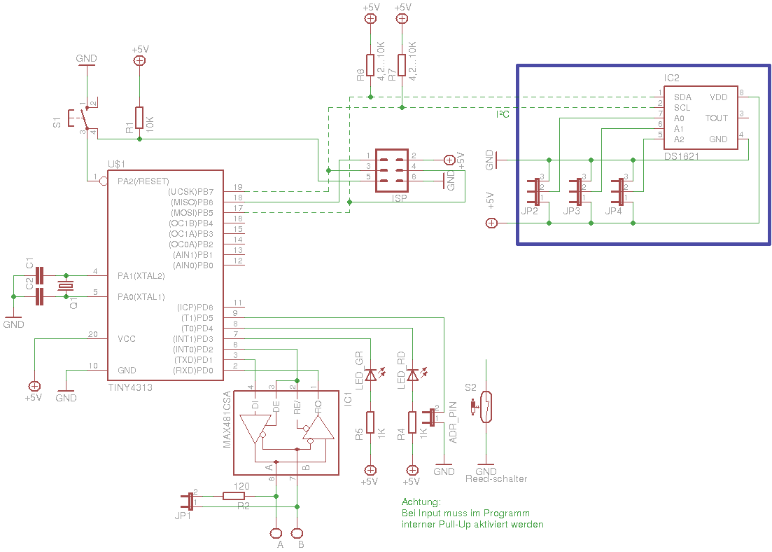

Hi und zwar habe ich grad ein Problem:
Schaltung besteht aus einem Attiny4313 und einem Max485. dieser soll
daten an den pc senden. Das ganze soll später mit einem Protokoll
implementiert werden das grob auch schon steht.
Folgende Fehler finde ich:
1. TX_EN, der die umschaltung am Max485 tun soll, verursacht probleme.
dieser sendet z.B. nicht alle zeichen von "initial" oder auch nur 'l'
2. in der funktion rx_block() geht er nicht über die zeile
while (! (UCSRA & (1<<RXC)));    // warten bis zeichen da
nun wollte ich mit 2 grundfunktionen beide wege Rx und Tx testen.
als anhang habe ich nochmal die dateien
kann mir jemand helfen ?

von spess53 (Gast)
Hi
>Das löst aber nur das 1. problem. initial wird jetz vollständig
>gesendet. aber ein zeichen kommt nicht zurück wenn ich eins eingebe
Hast du eine Schaltplan zu dem Programm? Was machen RX, TX, TX_EN.
MfG Spess

von (prx) A. K. (prx)
Roland Höck schrieb:
> void tx_block(uint8_t to_send)
>   PORTD |= TX_EN | LED_RT;           // MAX485 auf Senden + LED an
>   while ( !(UCSRA & (1<<UDRE)) );    // Wait for empty transmit buffer
>   PORTD &= ~TX_EN & ~LED_RT;         // MAX485 auf Empfang + LED aus
>   UDR = to_send;                     // Start transmittion
Interessanter Ansatz: Driver einschalten und vor dem Absenden wieder
ausschalten.
Üblicherweise schaltet man ein, sendet einen kompletten Frame, wartet
bis das letzte Byte raus ist (TXC oder so) und schaltet dann wieder ab.
spess53 schrieb:
> Was soll die Umschalterei zwischen RXD und Pin mit Pull-Up?
Umschalterei sehe ich keine. Aber einen RxD Pin, der sonst bei
eingeschaltetem Driver floatet, weil DE=/RE. Da ergibt der Pullup
durchaus Sinn.
> also das ein und ausschalten von TX_EN wird später wieder geändert, da
> ja wie du schon sagst mehrere zeichen geschickt werden bevor der frame
> zu ende ist.
Schon, aber wenn du dir mal das bizarre Oszi-Diagramm von dem Kram
ansehen würdest, dann wär die vmtl. klar, was da schief läuft. Dass die
meisten Bytes funktionieren liegt nur daran, dass der Fehler vom
nächsten Byte den Fehler im vorigen Byte deckt. Beim letzten Byte gibts
aber niemanden mehr, der den Fehler in diesem Byte deckt. ;-)
Also nochmal en detail:
Driver einschalten.
do
   Auf UDRE warten
   Byte senden
until alle Bytes gesendet
Auf TXC warten.
Driver ausschalten.

von Roland H. (blacksmoke85)
ahhh ich hab den fehler.
habe mein schlaues buch nochmal durchwühlt und nachdem TXC gekommen ist
musste ich da noch ne 1 rein schreiben, damit das wieder gelöscht wird.
nun gehts. nun versteh ich auch was du damit meinst, dass das letzte
byte keine nachfolger mehr hat der den fehler ausbügeln kann
vielen dank
