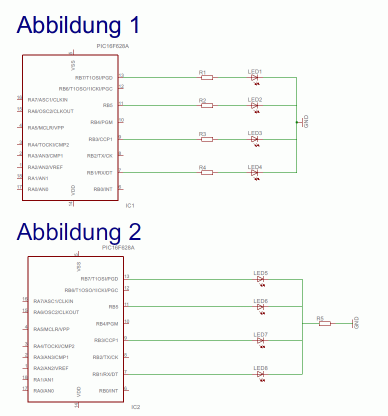

Hallo
Ich habe eine
einfache Frage zu Widerständen, Mikro Kontroller und LED.
Ich sehe häufig Schaltungen wie in Abbildung 1.
Im Grunde kann man es doch wie in Abbildung 2 machen und
so 3 Widerstände sparen.
Gast #3432883
Abbildung 2 funktioniert nur, wenn maximal je eine LED eingeschaltet
ist, also "entweder die oder die aber nie mehr als eine" eingeschaltet
ist.
Grundlagen der Physik, 8 Klasse.
#3432887
Wenn immer nur genau eine LED leuchtet (oder immer exakt die gleiche
Anzahl), kann Variante 2 nehmen, ansonsten Variante 1.
LEDs nicht nach GND, sondern an die Versorgungsspannung legen und mit
dem µC auf Low schalten empfiehlt sich bei "höheren" Strömen, da die
IO-Pins als Senke höher belastbar sind.

Gast #3432928
Außer du kannst sicherstellen, dass immer nur eine LED und nie mehrere
gleichzeitig leuchtet. Dann musst du den Vorwiderstand aber gleich
dimensionieren wie bei der 1.
#3432940
Selbst dann werden sie nie gleich sein. Denn fertigungsbedingt sind 2
LED nie absolut identisch.
D.h. wenn man es ganz genau nimmt, dann müsste man für jede LED ihren
eigenen Vorwiderstand ausmessen. In der Praxis macht das nur keiner,
weil es viel zu viel Aufwand ist und man den so ermittelten Widerstand
sowieso nicht kaufen kann.

Richtig, gilt nicht für alle. Bei einigen PICs ist es so, z.B. 25/20mA
(sink/source) bei einigen bedrahteten 16/18F
Sandro schrieb:
> Dann muss man eine Konstantstromsenke anstatt der Widerstände verwenden.
Selbst dann sind sie nicht zwingend gleich hell, da auch die
Strom-Lichtintensitäts-Kennlinie einer Toleranz unterliegt.
Praktisch wird man den Unterschied zwischen 9,5 und 10mA oder so aber
auch nicht wahrnehmen bei den kleinen LEDs, die man direkt am Ausgang
betreibt.
