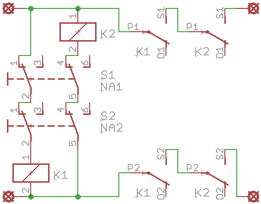

Ich möchte zuhause Not-Aus Schalter in meinem Arbeitszimmer an den
Schreibtischen haben. In meinen Fachbüchern sind zwar ausführlich ein
paar Beispiele beschrieben, und es wird erklärt welche Anforderungen zu
erfüllen sind, (z.B. Einhandbedienung, usw.) allerdings fehlt ein
Ersatzschaltbild oder eine Beispiel-Schaltung dazu.
Ich habe 2 Not-Aus Schalter an unterschiedlichen stellen. Einer ist fest
montiert, und der andere soll "flexibel" am Arbeitstisch stehen, und
ggf. direkt neben das "Versuchs-Objekt" gestellt werden können. ;-)
Nun habe ich ein Paar Fragen zu folgenden Gegebenheiten:
Beide Kabel (Ölflex?) enden in einem Verteilerkasten mit Hutschienen. In
dem Verteiler habe ich ein Schütz zum Schalten der Steckdosen. Nun die
Frage, ob man das Schütz über die Not-Aus-Schalter direkt mit 230V
"versorgen" darf, oder ob da eine Sicherheits-Kleinspannung in den
Not-Aus Schaltern benötigt wird??? (da der eine ja "flexibel" ist??) Am
liebsten wäre mir eine Kleinspannung.
Weitere Frage: Jetzt habe ich bereits den N- und PE-Leiter der zu
Schaltenden Steckdosen fest auf die jeweiligen Sammelschienen gelegt,
und dann kam mit die Frage auf, ob man diese nun auch mit vom Netz
trennen sollte, wenn der Not-Aus betätigt wurde??? (zumindest der N)
Wenn ich nach Not-Aus Schaltungen im Internet suche, finde ich nur
Onlineshops, die auf "Not-Aus"-Produkte verweisen, aber keine Nützliche
Information oder Beispielschaltung dazu bieten.
Wie macht man das Normgerecht? Hat jemand eine Schaltung? Danke schon
mal im Voraus.

#3433395
Früher hatte ich an meinem Bastel- und Reparaturplatz ein Schütz, das
durch den Not-Aus Taster angesteuert wurde. Und davor einen FI. Das hat
mir damals ausgereicht - heute würde ich den Not-Aus Kreis zweikreisig
aufbauen und einen B10A Automaten dazusetzen. Dabei reicht dafür ein
einfacher Aufbau ohne Verriegelung, jedenfalls für den privaten
Bastel-Arbeitsplatz. Zweck für mich war zu der Zeit, Geräte mit
unbekanntem Zustand zu testen. Die wollte ich im Fehlerfall freischalten
können.

OP (Firma: tsx89) Persönliche Seite #3435901
Jean Pütz schrieb:
> Pedaltaster
ETHSwich schrieb:
> Ich würde das so machen:
> https://de.wikipedia.org/wiki/Selbsthaltefunktion
Meh-meh-mek schrieb:
> Sicherheits Schalter. Das waeren dann zwei Griffe
Route_66 schrieb:
> Dreistellungs-Zustimm-Taster
Hehe, ganz so komplex und sicher muss es doch nicht sein. Trotzdem
nochmal Dankeschön für die vielen Vorschläge und Ideen.  ;-) Superklasse
[Über eine 24V USV (Solar) werden die in Reihe geschalteten
Not-Aus-Schalter "bestromt", die dann ein 1 Poliges 24V Relais
antreiben, welches dann ein 4 Poliges 230V Schütz für die Steckdosen
schaltet! Ist zwar etwas umständlich, aber ich wollte eine Kleinspannung
in den Not-Aus-Schaltern verwenden, und habe leider kein 24V Schütz]

#3437656
Hi
Was heutzutage alles am SChreibtisch gemacht wird...
Ich kann nachvollziehen, das an einer Werkbank oder an einem Prüfstand
ein Not-Aus ist, aber an einem Schreibtisch ?
Der zweite Satz ist auch nicht besser....
"ausführlich  beschrieben" ... aha.
"Ersatzschaltbild"... ähh du meinst einen Schaltplan.
Junge, studierst du etwa? Ich will hier keinen fertigmachen, aber es ist
wirklich erstaunlich, mit welcher Energie ein Selbstmord angestrebt
wird. Du kannst aus einer Beschreibung von Not-Aus Schaltkreisen keinen
Schaltplan erstellen und eine Schaltung entsprechend aufbauen? Was hier
zu lesen ist, läßt dem Fachmann die Nackenhare sträuben.
Wenn es ein Schreibtisch für Arbeiten mit 220 V Experimenten ist, dann
solltest du an einen FI denken, zu deinem Schutz.
Des weiteren ist eine niedrige Absicherung sinnvoll, je nach Experiment
2 oder 4 A (Geräteschutz) und wenn dann doch mal etwas raucht... ein
Feuerlöscher wär dann erforderlich. Ein Not-Aus wird dir beim Zittern an
220 V nicht hilfreich sein.....
Gruß oldmax
OP (Firma: tsx89) Persönliche Seite #3438180
Sorry, ich meinte natürlich eine Werkbank bzw. den Arbeitstisch.
Ja. ;-) Ich denke mal jeder weiß, was gemeint ist.
Habe Fernmeldeanlagen-Elektroniker gelernt- Elektroniker in Fachrichtung
Informations- und Telekommunikationstechnik heißt es jetzt.
> wird.
Wie meinst du das?? Selbstmord wegen eines Strom-Unfalls? Ich bin sehr
vorsichtig, und mache eigentlich nichts direkt an 230V. Diese Not-Aus
Schaltung dient nur zu Vorsorge. (wegen Prüflingen, etc) Mir ist das
lieber, als wenn ich die Kleinspannung eines Netzteils abschalte. Dann
doch lieber die komplette Versorgung des Netzteils.
Doch, klar kann ich das - Mir fehlte lediglich die Info darüber, ob der
N-Leiter auch mit abgeschalten werden soll. Das stand in den Büchern
nicht drinnen, und blöderweise habe ich im Internet etwas "falsch"
danach gesucht, und dadurch etwas voreilig hier gefragt. Das hat sich ja
mittlerweile schon lange geklärt!
> dann solltest du an einen FI denken, zu deinem Schutz.
Rainer Ziegenbein schrieb:
>> Und davor einen FI.
> Das ist sehr vernünftig.
Timmey S. schrieb:
> Das ist auf jeden Fall eingeplant, aber ich habe ihn noch nicht da.
Selbstverständlich kommt da ein FI rein. Das Thema
Fehlerstrom-Schutzschalter wurde hier ja schon sehr häufig diskutiert,
und anderen Usern geraten.
> je nach Experiment 2 oder 4 A (Geräteschutz)
Timmey S. schrieb:
> Die Prüflings-Steckdosen bekommen einen B6 Leitungsschutzschalter
Habe noch keine 2 oder 4A Sicherung gefunden, werde diese Bestellen
müssen.
Danke für deinen Beitrag!
