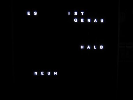

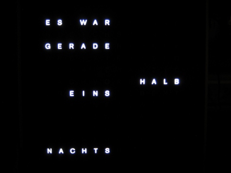

ich habe hier ein seltsames Phänomen mit meiner ct-Wordclock (Bitte
schaut euch die Bilder bzw. das Filmchen an).
Wenn ich die Uhr stelle, läuft sie grundsätzlich ganz normal.
Kommt die Zeit allerdings auf neun Uhr abends (egal was die Minuten noch
anzeigen), so springt sie bei der nächsten Änderung bei den Minuten auf
eine Zeit nach ein Uhr nachts (Die Stundenanzeige springt also von neun
auf eins nachts). Das konnte ich mit zwei Hauptplatinen reproduzierbar
testen. Gleiches passiert, wenn ich die Uhr bewusst auf eine Zeit nach
zehn Uhr abends stelle. Auch dann gibt es diesen Sprung.
Merkwürdig dabei ist: Wenn die Stromversorgung der Uhr abgeklemmt ist
und die Uhr mit interner Pufferbatterie läuft, dann gibt es diesen
Sprung nicht.
Kann das vielleicht jemand reproduzieren?
Oder hat jemand eine Idee, woran das liegen könnte? Es sieht mir nach
einem Hardware-Fehler aus, allerdings konnte ich Ihn nicht lokalisieren,
zumal beide meiner identischen Hauptplatinen den gleichen Fehler
aufweisen.
Bitte, bitte, Wer kann mir helfen? Weihnachten rückt näher und das
Geschenk für meine Frau funktioniert nicht...
Viele Grüße
    Stefan

Hast du die Dateinamen "vorher" und "nahcher" verwechselt?
Die passen irgendwie nicht zur Beschreibung.

BTW: Halb eins nachts (Foto) ist nicht nach eins, sondern vor
eins...

Beispiel: Stelle ich die Uhr manuell auf "Es ist genau halb neun" dann
kommt bei der nächsten Minutenänderung "Es war gerade halb ein nachts".
oder: "Es ist genau fünf vor halb zehn" wird beim nächsten Minutentick
"Es war gerade fünf vor halb zwei nachts".
Und das Ganze tritt nur um neun bzw zehn Uhr abends auf.

> BTW: Halb eins nachts (Foto) ist nicht nach eins, sondern /vor/
> eins...
OK mein Fehler: Der Versatz ist aber immer vier Stunden
