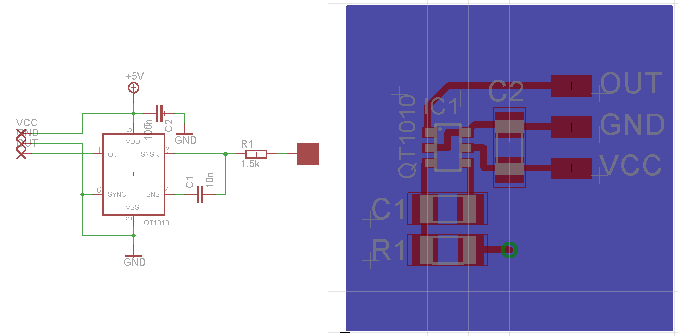

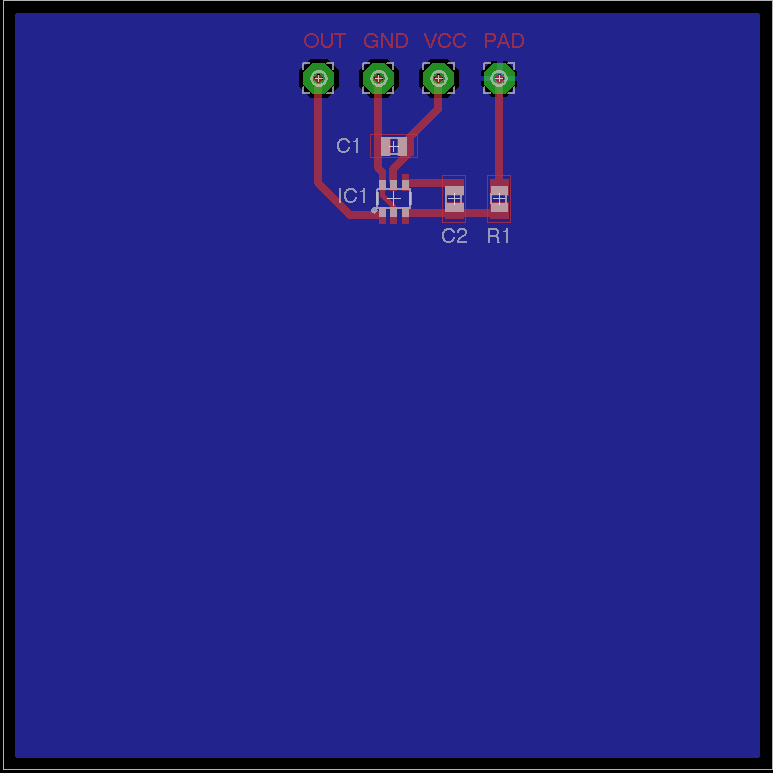

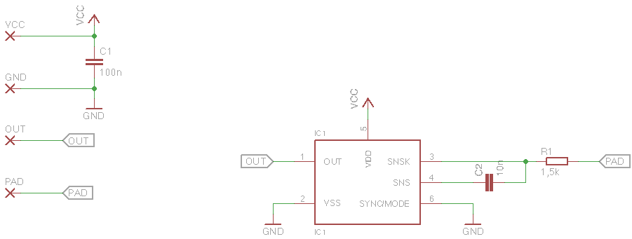

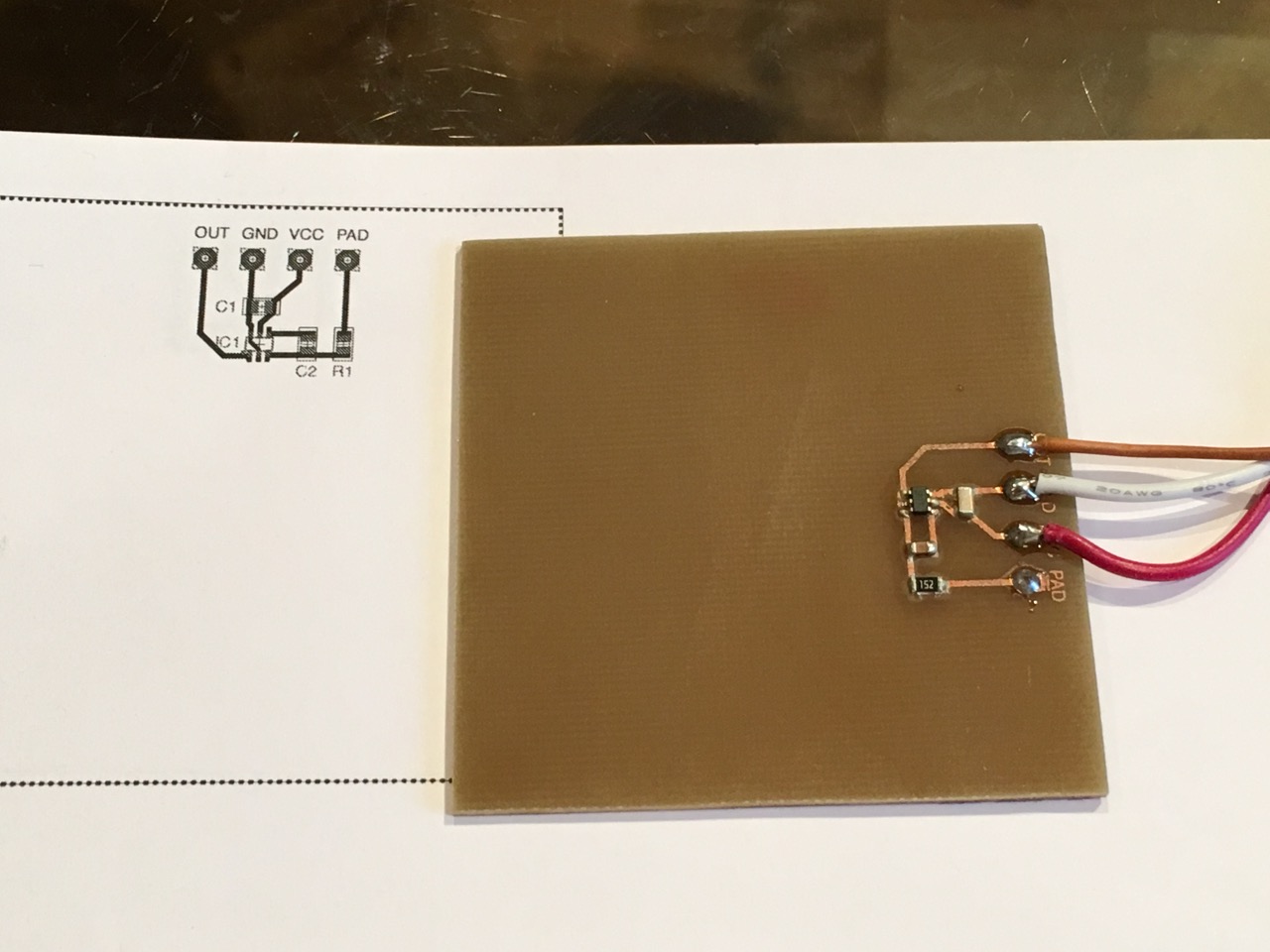

Ich habe das jetzt für ein anderes Projekt (dezenter Touchschalter für's
Flurlicht in einem Regal, das jetzt vor dem ursprünglichen Schalter
steht) umgesetzt wie gehängt.
Die Empfindlichkeit ist gigantisch, der IC reagiert durch eine 12mm
Glasplatte bereits bei einem Abstand von Hand/Fingern von 3-5cm.
Hier ein Video vom ersten Test der Platine:
https://www.youtube.com/watch?v=qQuvO0nHRmc
