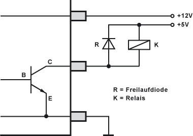

Meine Frage an euch. Ich kann zwischen den Pins 14 und 15 nichts messen.
Ich glaube das ist normal bei einem open collector Ausgang. Kann ich nun
ein Relais steuern indem ich es anschliese wie in der Angehaengten
Datei. An Pin 14 liegen 24V an. Danke schon einmal fuer eure Antworten
Ja, beim Open Collector ist ein Arbeitswiderstand gegen die
Versorgungsspannung notwendig um einen Schaltvorgang zu sehen. Nach der
Beschreibung kann man eine Relay mit max. 0,2A an 24V betreiben(mit
eingebauter Freilaufdiode).In Deiner Zeichnung sind keine Pin-Nummer und
darfst nicht Masse mit dem Kollektorausgang verwechseln.

Danke fuer die schnelle Antwort. Ich habe jetzt Pin14 (+24V) mit mit dem
Relais + angeschlossen. Pin 15 habe ich an an das Relais -
angeschlossen. Leider funktioniert es nicht. Habe ich etwas falsch
angeschlossen. Ps Freilaufdiode habe ich selbst eingebaut.

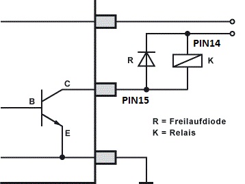

Trag doch mal in deinem Schaltbild die Pin-Nummer ein. Du nennst immer
Pin 14 und 15, im Schaltbild sind aber drei Pins gezeichnet.

An Pin 14 liegen +24V an die ich mit dem Multimeter messen kann. Ich
selber habe an diesen Pin keine 24V angelegt.
Da im Handbuch "Output „PFOUT“, Pin 14 & 15:" steht ist mein Gedanke,
dass beide PINs zusammen gehoeren. Pin14 mit 24V ist fuer die Versorgung
vom Relais und Pin 15 wird gegen GND geschaltet. Also koennte ich das
Relais zwischen diesen beiden Pins anschliesen. Leider hat dies nicht
funktioniert. Mit dem Multimeter habe ich bereits schon versucht
zwischen diesen PINs eine Spannung zu Messen, leider auch ohne Erfolg.
Der Ausgang soll solange schalten wie auch die Maschine laeuft, daher
denke ich nicht das die Schaltzeit zu kurz ist.
Hat jemand weitere Ideen
Naja. Eigentlich ist einer der Vorteile von open-collector Ausgängen,
daß man die Last gegen eine beliebige Spannung schalten kann und nicht
auf die Betriebsspannung beschränkt ist. Aber egal. Wenn du ohnehin ein
24V-Relais nehmen willst, dann paßt es ja.

Ich würde für einen schnellen Test empfehlen, eine LED mit 2.2K
Vorwiderstand zu verwenden. Die Anode an die +24V. Das andere Ende an
GND - dann muß die LED leuchten. Wenn das soweit klappt, statt GND an
Pin 15 anschließen. Dan muß die LED bei aktivem Gerät leuchten.

Da fällt mir gerade noch etwas ein. Daß du an Pin 14 eine Spannung von
24V messen kannst, bedeutet nicht automatisch, daß du aus diesen 24V
auch ein Relais versorgen kannst. Vielleicht liegen die 24V da ja auch
über einen hochohmigen Widerstand an. Verwende also als zweiten Pol für
das Relais (oder die Test-LED) besser einen richtigen 24V
Betriebsspannungsanschluß.
