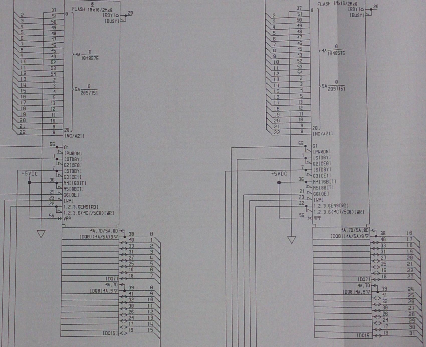

Nehmen wir an ich habe einen 32 Bit Mikrocontroller an dem zwei 16 Bit
Flash Eeproms angeschlossen sind. Einen fürs Upper, und einen fürs Lower
"Byte" (siehe Foto).
Wenn ich nun beide einzeln mit einem externen Programmer auslese, wie
kann ich die beiden ausgelesen Dateien zu einem 32-Bit-HEX File
zusammenführen?
Vielen Dank schonmal für jede noch so kleine Hilfe!

Du meinst Upper- und Lower WORD...
> zusammenführen?
Früher lieferten die diversen Programmerhersteller entsprechende
DOS-Progrämmelchen mit mit denen man verschiedene ROM_Files entsprechend
mergen konnte. Bsp.: HILO.
Vielleicht haben die ja noch was entsprechendes auf deren Homepage zum
runterladen...
Ansonsten waere das ganze beispielsweise ein Kandidat um sich mit einer
Scriptsprache deines Vertrauens einzuarbeiten (bsp. Perl)...

Danke schonmal für deine Antwort Vanilla. Ja, Upper und Lower Word
klingt plausibler ;).
Habe gerade folgendes entdeckt:
http://srecord.sourceforge.net/
Wäre das srec_cat Tool nicht genau für meine Zwecke geeignet?
