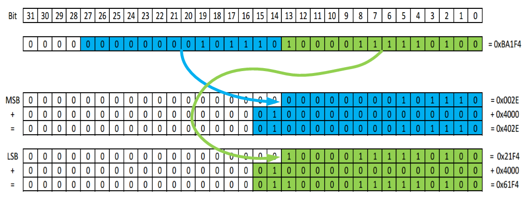

Hallo Community,
Ich versuche gerade für einen selbst gebauten USB-Signalgenerator die
Windowsforms-Software, in C# zu schreiben, stehe aber vor einem großen
Problem. Die Software soll die Werte für die Einstellung des µCs nach
dem Datenblatt des Bausteins berechnen und diese per Emulierten
RS232/USB-Schnittstelle an den Controller senden.
Wie auf dem Bild  zu sehen, habe ich einen 32Bit Integer. Dieser soll
nach 14 Bits getrennt werden. Anschließend, sollen zwei 14 Bit Integer
enstehen. Zu diesen wird jeweils 0x4000 addiert (zur Auswahl des
Steuerregisters des µc). anschließend sollen die de entstandenen Daten
über die Serielle Schnittstelle, mit 8Bit,  versendet werden.
meine Idee war nun, die Bits einfach zu shifften Die variable "helper"
habe ich nur eingefügt um besser debuggen zu können:
                freqreg = 762357;          // 0xBA1F4 um die gleichen Werte wie in der Zeichnung zu bekommen
                int helper = 0;            // Hilfsvariable
                helper = (freqreg << 18);  // Hier ist meiner Meinung nach der Fehler wird zu -201614950
                helper = helper >> 18;
                tb_MSB.Text = Convert.ToString(helper, 16);              // funktioniert nicht 0xFFFFE1F5
                tb_LSB.Text = Convert.ToString(Convert.ToInt32((freqreg >> 14) + 16384), 16);      //funktioniert 0x402E
Mit dem Code wollte ich erreichen, dass die oberen 14Bit nach links aus
der Zahl heraus geschoben werden und anschließend wieder alles mit
Nullen aufgefüllt wird.
Leider wird nach dem ersten shifft die Zahl negativ, wohl durch das
Vorzeichenbit. Also habe ich versucht, diese ans uint zu nehmen, dann
lassen sich allerdings die anderen Operationen nicht mehr anwenden....
Ich hoffe Ihr könnt mir da helfen.
Vielen Dank schon einmal:-)

Hallo Christian,
wenn du schreibst
"helper = (freqreg / 32768)"
steht die zweite Zahl, rechtsbündig in helper. Durch das teilen mit "2
hoch 14" rückt die Zahl 14 Bitstellen nach rechts.
Gruß. Tom
Gast #3434352
'int' ist vorzeichenbehaftet, deshalb kommen da bei der Ausgabe etwas
wilde Werte raus.  Auf Bit-Ebene ist das aber kein Problem.
Mit 'unsigned int' wird es etwas sauberer.
unsigned int freq = 0xBA1F4;
const unsigned int maskLower14Bits = (1 << 14) - 1;
unsigned int lsb = freq & maskLower14Bits;
unsigned int msb = (freq >> 14) & maskLower14Bits;
#3434354
Ich hab da gerade mal eine kleine, zugegeben - etwas "messy" Lösung
gefunden:
Schamlos geklaut aus dem Netz, ohne groß Zahlen anzupassen:
int zahl = 762357;
int zahl1, zahl2;
string zahlString = Convert.ToString(zahl, 2);
string teil1 = zahlString.Substring(0,13);
string teil2 = zahlstring.Substring(14,28);
zahl1 = Convert.ToInt32(teil1, 2) +0x4000;
zahl2 = Convert.ToInt32(teil2, 2) +0x4000;
Ist von allen Lösungen die schlimmste, funktioniert aber :)
