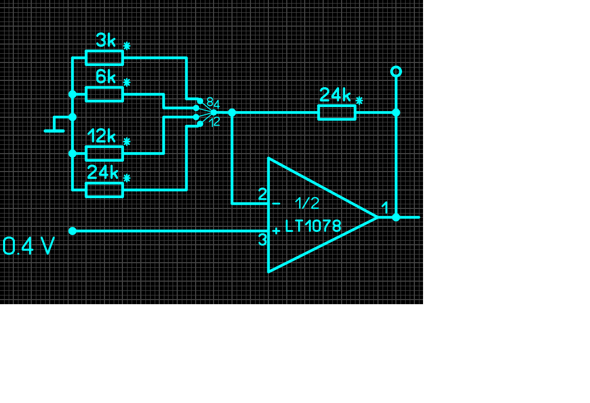

von der alte Hanns (Gast)
> Es würde auch gehen, daß bei
> 0 0,4V
> 9 4V
OPV: A=1+(Rg/Rbcd); an +IN 0.4 V, Rbcd binär gewichtet, Rg dazu passend
von Andreas K. (knuppel78)
Hast du dazu einen Schaltplan?
So irgendwie, Bauteilwerte freibleibend.
