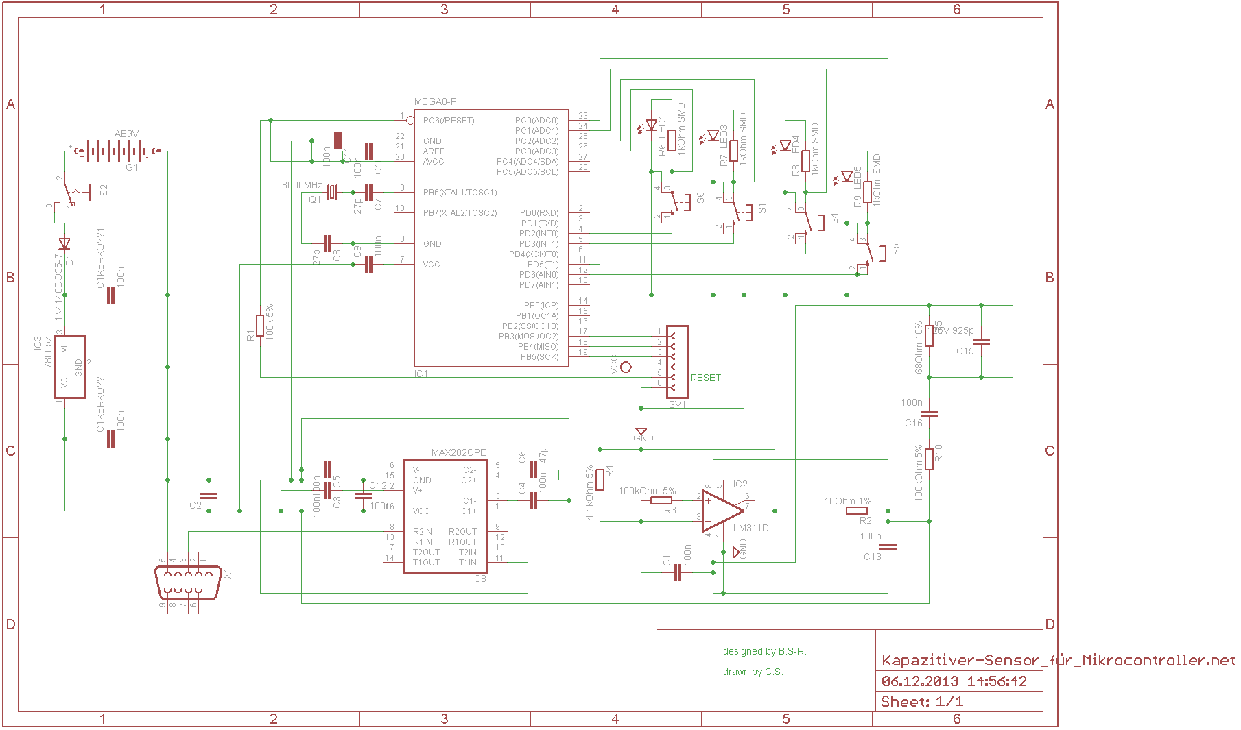

ich arbeite gerade an einem Projekt zur Wasserwellenmessung.
Es soll über die Kapazitive Methode geschehen.
Mögt ihr euch bitte einmal kurz den Schaltplan durchsehen.
Bin für Anregungen äußerst dankbar.
Mit freundlichen Grüßen
Christian Siegemund
Gast #3434589
Bei den LEDs / tastern ist noch ein Kurzschluss drin. Beim Quarz passt
es auch nicht.
Die Schaltung um den Komparator hat noch einige Fehler - da passt fast
nichts. 10 Ohm als Last sind zu viel.
Der AVR kann die Frequenz besser über den ICP Eingang messen, gerade
wenn es schnell gehen soll.
Gast #3434612
Das viel größere Problem, das der AVR haben wird, ist dass sein
GND-Anschluss auf +5V, sein VCC-Anschluss an einer Kapazität (und sonst
gar nix) und der AVCC-Anschluss auf 0V liegt.
Ich halte die Schaltung für einen netten kleinen Witz.
(Firma: matzetronics) #3434629
Der Quarz sollte auch direkt an den XTAL Pins angeschlossen sein, dann
von jedem Pin einen 22p gegen Masse. 8000MHz Quarze gibts nicht, du
meinst wahrscheinlich 8MHz.
Die Belegung der 9-pin SubD ist fehlerhaft, falls das in die Richtung
RS232 a là PC gehen soll - schau hier
http://pinouts.ru/SerialPorts/Serial9_pinout.shtml
Der ISP Anschluss, falls das einer sein soll, liegt normalerweise auf
einer 2*3 reihigen Pfostenfeldleiste, oder auf einer 2*5er. Einreihig
6-polig ist völlig unüblich.
(Firma: matzetronics) #3436409
Schau dir doch bitte mal die Grundbeschaltung eines Mega8 im AVR
Tutorial an:
http://www.mikrocontroller.net/articles/AVR-Tutorial:_Equipment
Die Jungs verwenden dort zwar einen externen Oszillator, aber diese
Schaltung an externen Quarz anzupassen, sollte dir gelingen, zumal sie
einn paar Absätze weiter unten nochmal genau beschrieben wird. Und dann
Schritt für Schritt weiter, auch die UART und die Pegelumsetzung per MAX
wird im Tutorial recht gut beschrieben.
