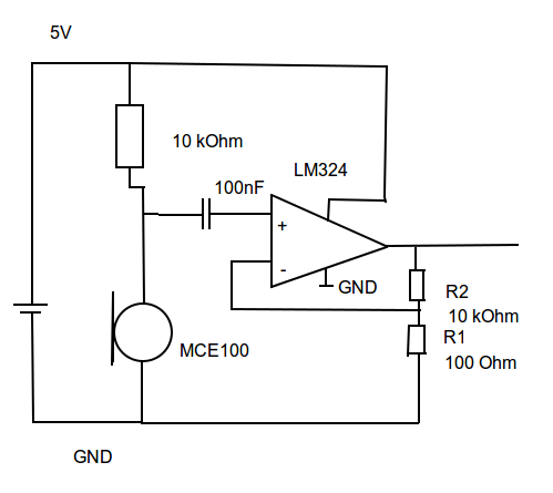

ich habe die Schaltung wie folgt aufgebaut.
Leider kann ich am Signalausgang keine Signaländerung vom Mikrofon
erkennen. Ist die Schaltung vom Prinzip her richtig?
Gruß Steffen
von Ulrich (Gast)
Bei der Schaltung fehlt der DC Pfad für den (+) Eingang des OPs.
von Steffen S. (steffenkame)
Kannst du das genauer erklären?
Aber ich darf doch nur das AC-Signal des Mikrofons zum OP führen.

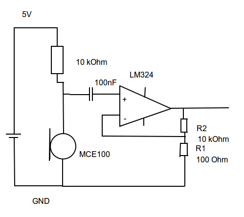

von karadur (Gast)
Hallo
wo ist die Versorgung des LM324?
Zeige die ganze Schaltung.
Da ist sie.
Müssen am LM324 unbedingt +- 16V anliegen?

Nein, aber Deine Schaltung paßt nicht zu einfacher Spannungsversorgung.
Nach dem Kondensator liegt Wechselspannung am Eingang des OPs, mit dem
negativen Anteil kann er aber nichts anfangen und der positive ist zu
nah an der Masse.
Leg an den Eingang über einen Spannungsteiler die halbe Betriebsspannung
an, dann kann er arbeiten

fehlt noch ein Widerstand vom Mikrofon nach +Ub.
von Oliver R. (orb)
Stimmt, das ist das Problem bei geklauten Bildern, sie passen nie ganz.
Die Mikrofonspeisung mußt Du noch dazu denken.
Arrrrgh, hatte bei der oberen Schaltung nur einen 1 nF-Kondensator drin
und habs erst ebend gemerkt. :( Ich bau mal kurz die neue Schaltung auf.
Ich habe eine U_B von 5 V anstatt der 9V.
Außerdem haben meine Kondensatoren nur 200nF.
Am Ausgang bekomme ich bei Ruhe ein Signal mit Schwankungen von +-5mV.
Wenn ich relativ laut spreche komme ich nur auf 50mVpp.
Das scheint ein bisschen wenig zu sein.

Ersetze den rechten 4,7k durch einen 10k-Trimmer. Dann kannst
Du die Verstärkung einstellen, Ausserdem würde ich bei Ub=5V
links unten statt 100k 47k einbauen.

Wieviel willst Du denn herausbekommen? Mehr als 100fache Verstärkung
pro Stufe ist meist nicht sinnvoll. Vielleicht ist ja auch Dein Mikro
defekt in der Form, das es zu wenig Spannung liefert.
Gruss
Harald
von Oliver R. (orb)
Überschlagen wir mal:
Das Micro liefert -46dB, das währen etwa 5mV.
Ignorieren wir den Kondensator, dann hat die Stufe eine Verstärkung von
1+(100000/4700) macht etwa 22.
5mV*22=0,11V
Paßt zu Deinem Wert. Alles OK.
