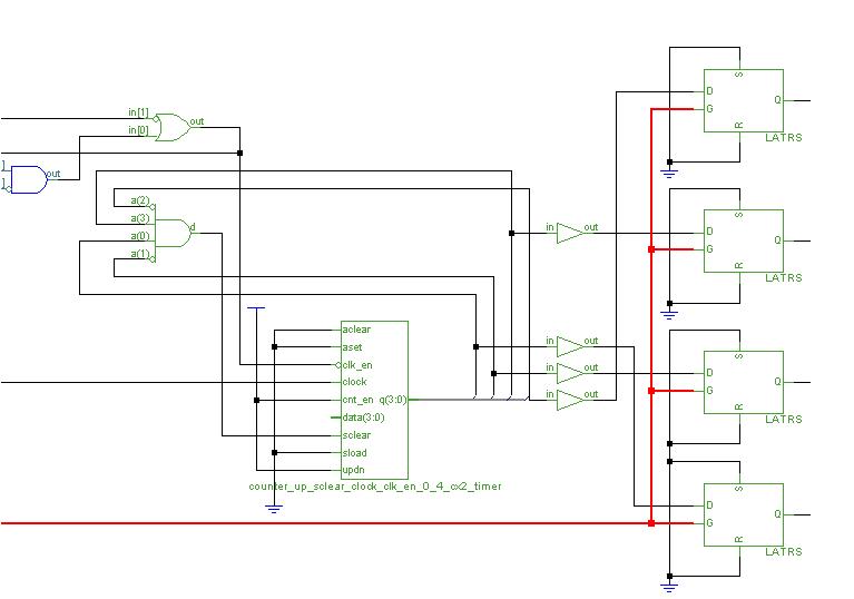

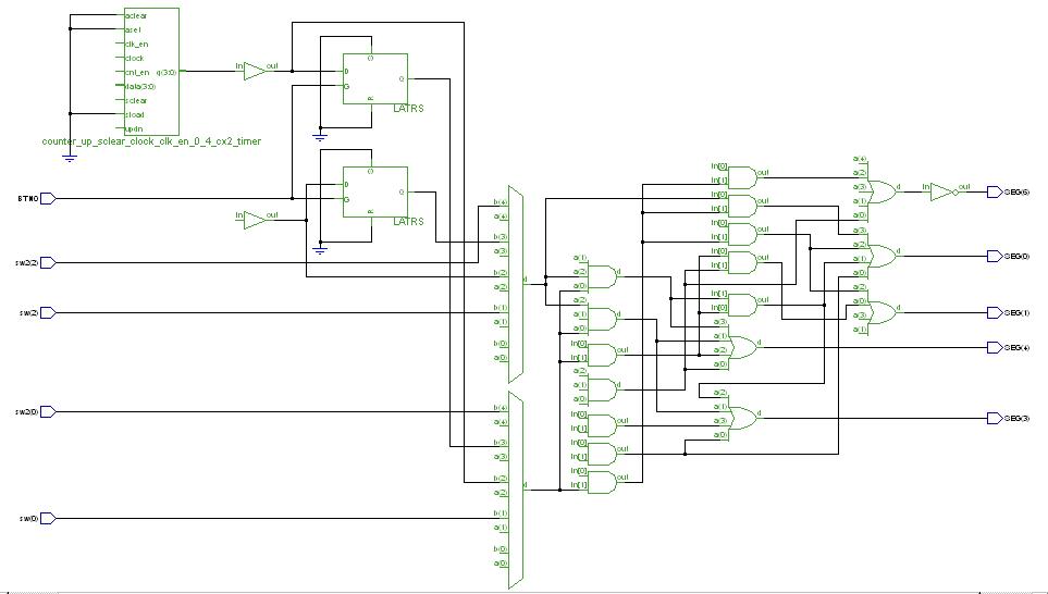

Ich bekomme das speichern nicht gebacken... Jedes mal beim impelemtieren
des Designs bekomme ich den Fehler:
Process "Place & Route" failed

Gast #3437649
ich würde empfehlen erstmal ein paar einfache Tutorials durch zu
arbeiten und zu verstehen.
Ein wunder das dein code mit BTN oben funktioniert,
nicht nur das vermutlich ein latch gebildet wird du gatest damit auch
noch ein clk,
KEIN einsynchronisieren,
KEIN Entprellen,
damit nicht stabiles signal und absolut asynchron!

Moderator (Firma: Titel) Persönliche Seite #3438174
Fellap schrieb:
  process (BTN0)
  begin
    if BTN0 = '1' then
  --  if BTN0'event and BTN0 = '1' then  -- rising clock edge
      save_cnt <= select_cntMSECs10;
    else
      save_cnt <= save_cnt;
    end if;
  end process;
Das hast du dir selber ausgedacht (beide Ansätze da drin), nicht wahr?
Das ist ein ausgefallener Ansatz. Hier geht es ausnahmsweise sogar gut
aus, weil mit diesem gespeicherten Wert nur ein Multiplexer umgeschaltet
wird. Wenn du damit aber lernst "so kann man es machen!", dann wirst du
später noch mal Sorgen damit haben...

was davon ist den ein ausgefallener Ansatz??
Möchte hier nun niemanden runtermachen aber das das beschreibt was er
machen möchte glaube ich kaum.
Hilfreich wäre z.B. zu wissen auf was das laufen soll
xilinx/altera,etc.?
Bei der orginalversion wird z.B. nur Kombinatorik erzeugt, der rest wird
wegoptimiert da er nach der Beschreibung nichts tut!
Und um nochmal auf den BTN0 zurückzukommen Lothar hat zwar recht mit dem
multiplexer aber trotzdem kommt davor ein Latch siehe Bild1(rot makiert
ist BTN0).Und funktional sollte das wohl wie in Bild2 aussehen.
Mfg
Gast #3438686
Naja, der ausgefallene Ansatz ist ein zustandsgesteuertes
Speicherelement, aka Latch. Den 'else' Zweig haette er sich uebrigens
sparen koennen...
Ob er das selber weiss?
> xilinx/altera,etc.?
Spielt hier glaube ich echt keine Rolle.
Stimmt, das ist eine Ungereimtheit bei dem Design...
Klar, mehr steht da oben auch nicht (in den von Lothar gequoteten
Teilen). Aber der zweite Teil dort oben, das ist echt starker Tobak...
Das zeigt, dass es dem TO doch an elementaren Grundlagen fehlt. Und
bisher ist er auf Hinweise von vermeintlich erfahreneren Leuten nicht
eingegangen, sondern hat immer wieder eine neue geniale Loesung
praesentiert. Meine persoenliche Meinung: So wird das nix!
