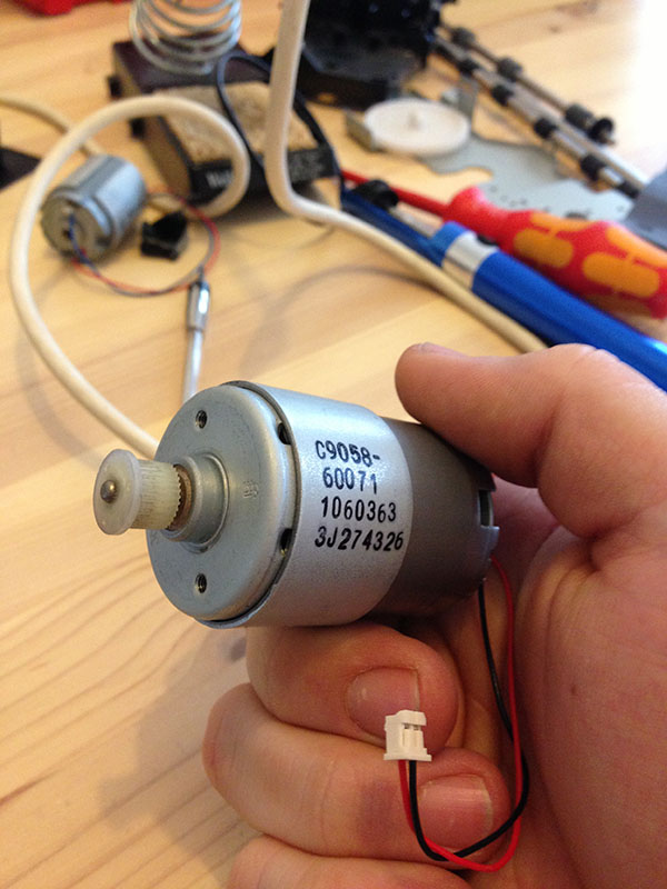

habe mal eine Anfängerfrage.
Wie bekommt man den Typus eines Motors heraus (Datenblatt usw.), wenn
man lediglich nur die aufgedruckte Serien Nummer (siehe Bild) hat?
Habe aus meinem HP Drucker die Motoren ausgebaut und weiss jetzt nicht
genau was die alles können...
Würde mich über eine Antwort freuen

Durch die Beschaltung und den äusseren Anschein...
Bei Druckern findet man üblicherweise Schrittmotoren (eher ältere
geräte) oder normale Gleichstrommotoren (neuerdings in Mode) die in
Zumsammenspiel mit einem Positionsgeber (Strichcodeleiste oder
Incrementalgeber) die aktuelle Position liefern.
Dein Motor hat zwei Anschlüsse. Also könnte es ein Gleichstrommotor,
eine Sparversion eines Steppers mit nur einer Wicklung (ein Schritt pro
Takt, in Analogen Uhrwerken oft zu finden) oder ein Wechselstrommotor
sein.
Wenn man jetzt nicht wüsste das in den kleinen Druckern lediglich
"echte" Stepper mit vier Anschlüssen und ansonsten Gleichstrommotoren
zur Anwendung kommen und auch die Kabelfarben nicht als Hinweis sieht,
so könnte man den "Spar-Stepper" trotzdem ausschließen da dieser
üblicherweise weder einen vernünftigen Rundlauf bei hohen
Schrittgeschwindigkeiten noch besonders viel Kraft bietet. Zudem müsste
man für einen Richtungswechsel die Versorgungsspannung beidseitig
umpolen.
Ein Wechselstrommotor scheidet aus weil das mit dem Richtungswechsel
"etwas problematisch" ist.
Also bleibt nur ein Gleichstrommotor!
Prüfen ob es ein "normaler" oder einer mit Getriebe ist kann man mit
einer sehr geringen Fehlerquote durch das "feeling" beim Drehen des
nicht angeschlossenen Motors. Lässt der sich sehr leicht drehen ist es
ein "normaler" DC Motor, ist der Wiederstand groß oder lässt der sich
fast gar nicht drehen hast du einen Getriebemotor.
Die Betriebsspannung bekommst du entweder durch messen im Betrieb oder
in dem du Analysierst welche Spannung der im Betrieb von dem Gerät
überhaupt erhalten haben könnte. (Leiterbahnen bis m Spannungsregler
folgen)
Ob er noch mehr aushält kann man nur durch einen Dauertest herausfinden.
Geht er Kaputt war es zu viel...
Carsten

OP (Firma: auch egal) #3435668
ersteinmal möchte ich mich für die ausführliche Antwort freuen...
Habe die 3 Motoren (in unterschiedlichen Größen) aus einem HP
Multifunktional Tintenstrahldrucker ausgebaut. Meine Hoffnung war das
ich Schrittmotoren vorfinden werde.
1.
"normale Gleichstrommotoren (neuerdings in Mode) die in
Incrementalgeber) die aktuelle Position liefern."
Ich nehme an das du damit Recht hast...
Der grösste Motor trägt die Gravur "Johnson". Hat 2 Anschlüsse +/- und
lässt sich relativ leicht drehen (kleinen Wiederstand spürt man wegen
der Spule) .Ich habe versucht auf der Hompage des Herstellers mehr Infos
zu bekommen aber nichts gefunden.

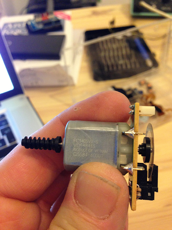

2.
Der mittlere Motor ist auch von "Johnson", nur kleiner...

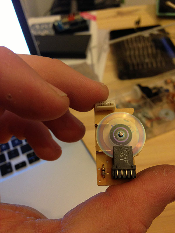

Der kleinste von den Motoren
(http://www.memory4less.com/m4l_itemdetail.aspx?itemid=1450132157) war
für den Scanner zuständig (siehe Fotos).
Die Drescheibe ist glaube ich auch für die Positionierungen
verantwortlich.?
Ansonsten könnte ich mir auch vorstellen, dass sie wie eine
Nipkow-Scheibe die Bildinformationen umwandelt... :-&

Gast #3436143
Drehen.
Das sind alles simple Gleichstrommotore.
Spielzeugmotore.
Du hättest messen können VOR dem ausbauen, aber das war dir nicht so
wichtig.
Du kannst also (unter Last drehend) so viel Spannung anlegen, bis er so
warm wird, daß er dir in den Fingern gerade zu heiss zum halten wird,
dann ist er innendrin so warm wie er maximal sein darf und hat so viel
Kraft, wie er maximal bringt.
