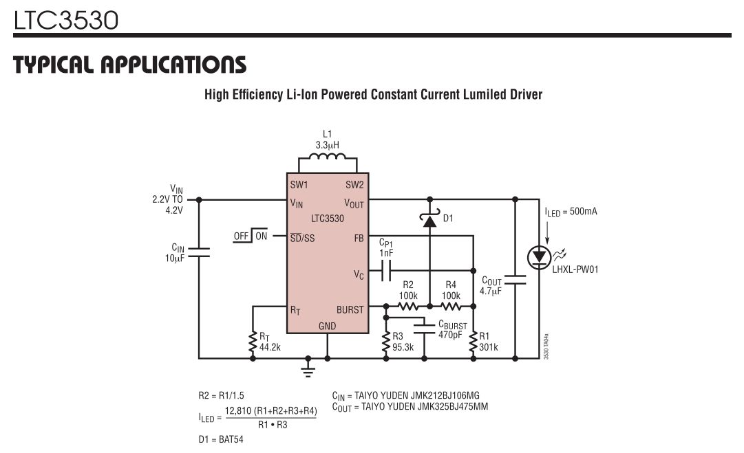

im Datenblatt eines Schaltreglers (LTC3530) habe ich die angehängte
Schaltung gefunden als einzige Realisierung für eine Stromquelle, die
das sheet nennt.
Der Regler versucht, ganz simpel gesagt FB auf 1.25V zu halten und über
das RC-Glied an "Burst" lässt sich einstellen, wie oft der Regler in
"Burst-Mode" arbeitet. Burst-Modus bedeutet so viel wie, dass der
Schaltregler die meiste Zeit im sleep-modus ist nur nur gelegentlich
einen Puls durch die Spule schickt. Das verringert angeblich bei
geringen Strömen die Verlustleistung.
Nun aber meine Frage: Warum sieht man im Bild eine Konstantstromquelle?
Die Einzige Spannung, die da an FB auftauchen kann, kommt aus dem
Burst-Pin. Klar kann man annehmen, dass diese irgendwie vom Strom aus
vOUT abhängig ist, aber welcher Zusammenhang da besteht weiß nur
LTSpice.
Kann ich also davon ausgehen, die abgebildeten Formeln für alle
beliebigen Spannungen und Ströme verwenden zu können? Und wofür ist D1
(die Diode fehlt bei der Verschaltung als Spannungsquelle?
Mich macht vor allem stutzig, dass eine bestimmte LED eingezeichnet ist.
Ich habe ja vermutlich am Ende eine andere Last!

Das naive Vorgehen wäre doch, einen kleinen Messwiderstand in den
Lastkreis zu hängen und die abfallende Spannung mit einer non-inverting
OPAMP-Schaltung zu verstärken.
Würde das nicht gehen? Spricht etwas dagegen, außer dass ein
zusätzlicher OPAMP auf die Platine muss?
