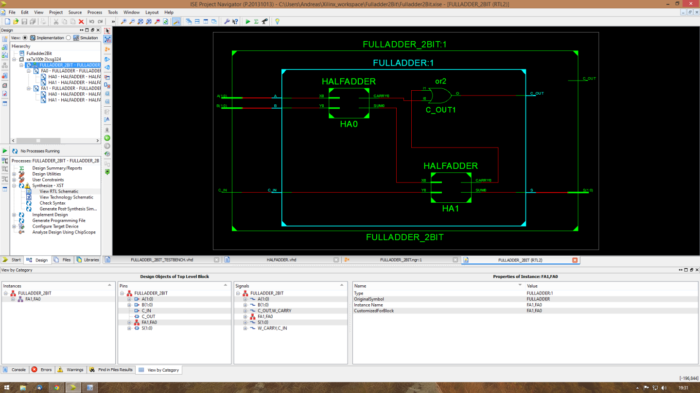

OP #3435943
Fpga Kuechle schrieb:
> das carry vom halbadder wird mit AND gebildet, nicht mit OR.
> MfG,
Vielen Dank, das war tatsächlich der Fehler! :)
Eine Frage habe ich noch: Wenn ich mir das Schematic anzeigen lasse,
würde ich zwei Volladdierer, also FA0 und FA1 erwarten, ich bekomme
allerdings nur das Bild im Anhang angezeigt. Kommentiere ich jedoch
jeweils einen Volladdierer aus, bekomm ich ihn entsprechend angezeigt,
also FA0 oder FA1.  Außerdem ist der C_OUT nicht mit dem C_OUT Ausgang
der entity verbunden. Ist das normal?
Edit:
@Lothar:
>Ich wäre beim besten Willen niemals auf die Idee gekommen, einen Addierer in
>subatomare Teile zu zerlegen und die dann per händischer Instantiierung
>wieder zu einem Addierer zusammenzufügen.
Mal rein aus Interesse, wie macht man so etwas effektiver (also jetzt
nicht über ein +)? Gibt es eine Möglichkeit die Instantiierungen in
einer Art Schleife ablaufen zu lassen?
