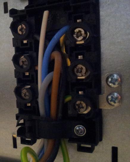

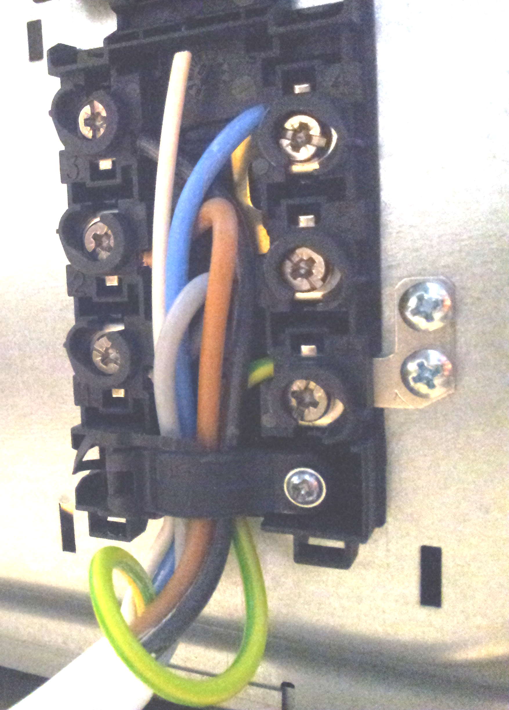

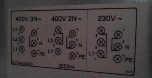

von Martin K. (koemar83)
Hab mal fotografiert, wie das Kabel, das aus der Wand kommt, an den Herd
angeschlossen wurde. Außerdem nochmal die Beschreibung auf der
Herdrückseite so wie die Kabelführung bei 230V laufen soll...
Jetzt solltet Ihr ein besseres Bild haben, wie das Ganze aussieht.
Kann mir in dem Zusammenhang vielleicht auch noch jemand kurz erklären
was unter den Brücken zu verstehen ist?
Besten Dank und viele Grüße

ist gebrückt für 3 Phasen. Interessant wäre zu wissen, ob da wirklich 3
Phasen aus er Wand rauskommen.
Zur Not mal Herd ausschalten, und mit so einem Kirmesbuden-Lügenstift
alle 3 Phasen abtasten ob da "der Stift glüht"

So wie es aus sieht, tippe ich auf das linke Anschlußschema, weil 5
Drähte hinein gehen, daß es so sein müßte/sollte. Nur: Sind die richtig
geklemmt? Leider sieht man die Anklemmung der Leitungen auf dem Bild
nicht so sehr genau. Wobei: L1, L2 und L3 kann man sicherlich noch
beliebig vertauschen. Es sei denn, das Essen auf dem Herd braucht eine
Drehrichtung. ;-)
Aber wie oben schon gesagt wurde: Mit dem Lügenstift oder Duspol
überprüfen, ob alle 5 Anschlußdrähte funktionieren. Manchmal ist auch an
einer Phase die Sicherung raus, und man bemerkt das nicht gleich.
von Michael B. (laberkopp)
> Hier die Bilder noch mal kleiner.
SECHS Zuleitungen ? Wohin geht die weisse und warum ist sie da ?
Hast du die Brücke auch richtig reingesetzt, die im Anschlussdiagramm
links oben gezeichnet ist ? Man sieht irgendwas zwischen den Kontakten,
aber ob das richtig drinsteckt, sieht man nicht.
von Guido C. (guidoanalog)
Dominik J. schrieb:
> Es müssten 3 Sicherungen/Automaten mit je 16A sein (3 getrennte
> Automaten oder 3 verbundene Automaten)
> Es könnte aber auch nur eine Sicherung/Automat sein, dann aber
> wahrscheinlich 20A oder 25A.
> Wie viele Sicherungen gibt es?
spielt dies bei dem von Martin beschriebenen Problem eine Rolle? Ich
sehe hier jetzt keinen Zusammenhang.
@Martin
Sitzt die Brück zwischen Klemme 4 und 5 ordentlich bzw. gibt es guten
Kontakt?
Mit freundlichen Grüßen
Guido
In's nichts. Das sieht man jedoch erst, wenn man das Bild etwas
aufhellt. Zumindest ist das so an meinem Monitor.
Schwarz, Braun, grau = Lx, blau=N, gnge=PE.
Das weiße "Kabel" ist nur eine Kunststoff-Seele, um das Kabel etwas
dicker zu machen, damit es nicht so fimschig aussieht und schlechter in
die Dose reinpasst.
Wobei: Das mit der Zugentlastung am Herd ist nicht ganz "normgerecht"
montiert, da entlastet nix

von Wilhelm F. (Gast)
Guido tippt also auch auf das linke Anschlußschema.
Beim wiederholten Hinschauen sehe ich jetzt auch eine Brücke zwischen 4
und 5.
Der sechste weiße Draht ist vermutlich nur ein Plastikstrang aus der
Kabelseele.
Wie war das noch mal mit den Adernfarben, bin da etwas raus:
Blau = N
Grau Braun Schwarz = L1 bis L3?
Dann sollte ja alles richtig sein.

Martin K. schrieb:
> Herd wurde daher auch von den
> Küchenmonteuren angeschlossen.
Na aber das lässt man sich doch dann vorführen, ob alles geht. Und wenn
du nicht da warst, als die das gebaut haben, hast du ja noch nicht
unterschrieben, das alles ok ist. Ich würde die Küchenleute nochmal
anrufen, die sollen herkommen und ihre Arbeit ordentlich machen..
Dennis
von Hans Ulli K. (Gast)
Ich bin immer noch der Meinung das der N-Leiter defekt ist.
Wenn die zweite Phase (Platte) eingeschaltet wird, bekommt die Platte
und der Backofen (weil in Reihe) Spannung.
von Michael .. (thing)
Guido C. schrieb:
> Da gebe ich Dir natürlich recht. Allerdings kann ich mir dort kein
> Anschlussszenario vorstellen, dass den von Martin beschriebenen Fehler
> verursachen könnte.
Ich schon, in dem der Blaue und der z.B. Graue von der Polarität
vertauscht sein könnten. Muss man halt messen.
L1-400V-L2-400V-L3-400V-L1. L1-230V-N, L2-230V-N, L3-230V-N wären
korrekt.
Dominik J. schrieb:
> Deshalb ist es auch wichtig wie das Herdanschlußkabel an der "Wand"
> angeklemmt ist.
Eben. Wenn da auch nichts zu beanstanden ist, könnte das Problem
auch im Gerät intern liegen. Ein abber Draht reicht da schon.
