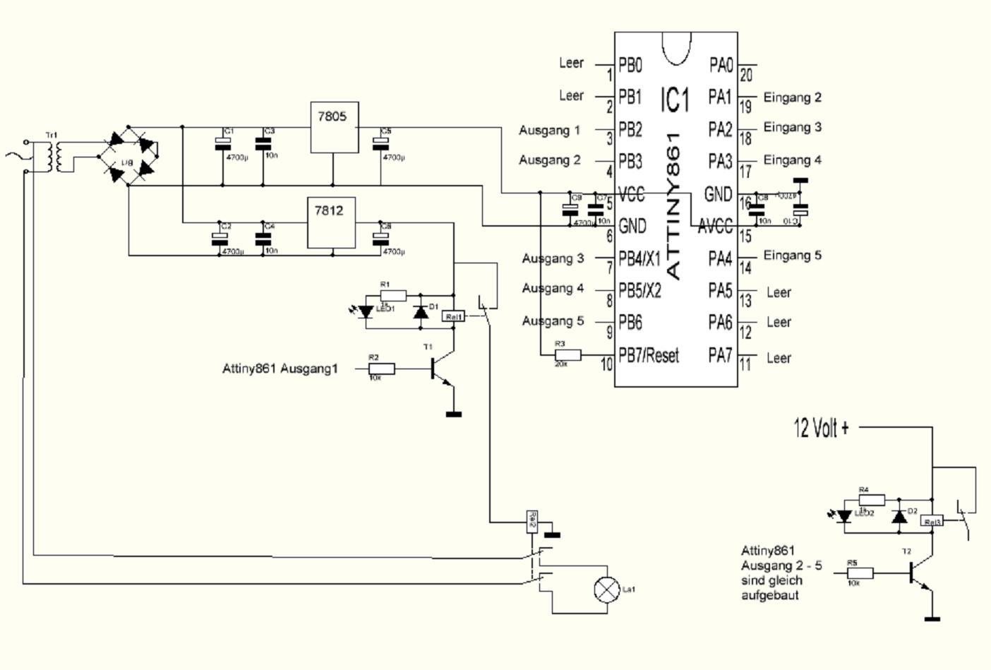

da ich leider keinen schaltplan habe kurze beschreibung
230V - zum Trafo + zu einem Relais 2-pol wechsler.
Trafo ausgang 16 Volt zum gleichrichter
von gleichrichter zu einem 7805 und einem 7812
vor und nach den 78er je einen Kontensator mit 35 volt 1000 und je einen
mit 100nf
nach dem 7805 habe ich noch einen 16volt 4700 rein ( hatte angst das es
am spannungseinbruch liegt )
der attiny ist ca. 5 cm vom Travo weg
am attiny sind noch an beiden eingängen je ein 100nf drinen
und am pin5-6 noch ein Kondensator mit 2200qF.
reset mit 50k widerstand an +5V
an den Ausgängen mit 10k widerständen an die transitoren und von dort zu
den 12 Volt relais die mit schutzdioden versehen sind.
5 relais vorhanden die direkt von attiny über transistor geschalten
werden.
1 relais ( nachträcklich eingebaut da ich vermutete das die 230 volt den
attiny übers relais stören ) das relaise wird von einem der anderen 5
Relais mit 12 Volt geschaltet.
von den 12 Volt von 7812 versorge ich noch ein fernsteuerungsplatine.

Versuche einen Snubber am Kontakt für die Lampe.
http://www.dse-faq.elektronik-kompendium.de/dse-faq.htm#F.25.1
gleich das erste Beispiel.
Mach aus den 50k mal 10k und spendiere dem RESET Pin noch einen kleinen
C (10nF bis 47nF) gegen Masse. Den PullUp und den C so nah wie möglich
am µC.
Das ist ein sicherer Weg, um die Regelung des 7805 auszuhebeln. Sorge
dafür, das vor dem 7805 die Spannung nicht unter ca. 8V absinkt, und
das Dings wird seinen Job sauber machen.
Weiterhin lege Leitungen, auf denen grosse Ströme fliessen, weg von
irgendwelchen Eingangsleitungen zum MC.
In verseuchten Umgebungen sind auch externe Pullups ratsam, denn die im
MC eingebauten sind doch recht hochohmig (30k-50k) und schaffen es nicht
immer, die Leitungen sauber auf High zu halten, wenn da starke Spikes in
der Nähe sind. Das gleiche gilt für die Reset Verdrahtung (ah, Magnus
war schneller).

Du könntest einfach einen Schaltplan posten, das ist das unter
Elektrikern bevorzugte Kommunikationsmittel. Und dann am besten auch
gleich noch ein Foto (300kB reichen hier völlig) von deinem Aufbau...

so schaltplan habe ich schnell mal einen gebastelt :-)
bild muss ich noch machen wird auch folgen.
hätte nun nur eine Bitte steinigt mich nicht wenn ich im schaltplan
kondensator falsch herum eingezeichnet habe ich weiß wo plus und minus
ist auch am kondensator ( zum glück beschriftet aber mitn schaltplan
habe ich probleme.
auch bei den Dioden das gleiche.

Auf der Suche nach dem RESET Pin in deinem Aufbau musste ich leider
feststellen, dass du diesen komplett offen hast!
Nachtrag:      Dein Aufbau ist lebensgefährlich (!)

der resetpin ist von der unterseite nun mit einem 20k Widerstand gegen
plus.

shit,
du hattest recht :-)
hatte pin1 mit 20k gegen plus genommen.
nun aber pin10 ( reset auch noch )
gleiches problem.
mfg
Thomas

Magnus M. schrieb:
> und spendiere dem RESET Pin noch einen kleinen C (10nF bis 47nF)
> gegen Masse.

Vermutlich ists nicht der Fehler aber im Schaltplan ist der
Gleichrichter falsch herum eingezeichnet! Überprüfe das mal, ob es nur
ein Fehler in deiner Zeichnung ist oder ob es hier wirklich ein Problem
gibt.

von Hubert G. (hubertg)
Den Tip mit dem Snubber schon probiert?
von Thomas E. (the_angel_2)
wenn ich heute von der Arbeit heim fahre mache ich kleinen umweg über
Conrad und lasse mich da mal beraten welchen der mir empfiehlt und nehme
dann einen bzw. 2 mit.
denke ich werde 2 brauchen, da ich ja Phase und Null übers relais
trenne.
und wie Hoch die ausfallen müssen habe ich auch keinen Plan habe mir das
zwar mal durchgelessen, hat aber viele Fragezeichen bei mir hinterlassen
also 1 -2 snubber für 230 V 20-120 Watt mal schauen was er mir da
anbieten kann :-)
mfg Thomas
erstmal laut schreien muss "HURRA"
so habe einen 10 nf reset-Gnd, testlauf absturz.
nun der für euch wahrscheinlich lustige teil.
2 snubber je einen in Phase und Null, also relaise überbrückt,
da ich mit den snubbern noch nie erfahrung hatte und bisserl die hosen
voll hatte :-D
mit der ganzen schaltung in den Keller die Schaltung in einen Blecheimer
nen krt unter die Platine, verlängerungskabel angeschloßen, feuerlöscher
geholt,
nun aus ca. 6 meter entfernung Stecker rein, alles bleibt ruhig,
fernbedinung gedrückt und sehe die Lampe blinken, paar mal getestet,
alles läuft wie es soll, die snubber sind nicht in rauch aufgegangen :-)
nun kann ich alles nochmal sauber aufbauen und am ende vergießen, in
gehäuse packen und anschließen.
bedanke mich bei allen die geholfen haben und versucht haben das problem
zu lösen ihr seit einfach Spitze!
mfg
Thomas der nun überglücklich ist.
