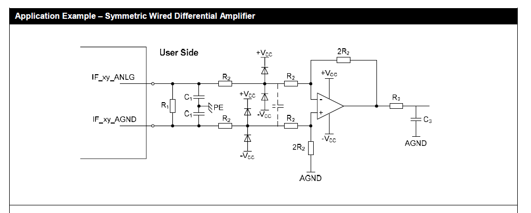

Es sind vier Siliziumdioden, sie sollen die Eingangsspannung des OPVs
begrenzen. Denn wenn ein Eingang größer als VCC+0,7V bzw. kleiner als
-0,7V wird, beginnen die Dioden zu leiten. Der Strom wird duch die
Längswiderstände R2 begrenzt. Das ist eine klassiche Klemmschaltung.

Moin,
[Sobald die
Spannung ca 0.7V höher als VCC ist, fängt die obere Diode an zu leiten.
]Die kann ich verstehen.
[Bei ca -0.7V am Eingang beginnt die untere zu leiten.] Leider kann ich
nicht ganz verstehen. Die untere Diode hat eine negativ
Versorgungsspannung -Vcc. z.B. Vcc = 5V. Die Eingangsspannung kleiner
als -5,7V,  (z.B: -6V) dann beginnt die untere Diode zu leiten. Strom
fießt von -Vcc nach R2.
Oder die Eingangsspannung kleiner als 4,3 V ist, dann Leitet die untere
Diode, mit der Stromrichtung von R2 nach -Vcc?
Danke,
Chunya
Das war auch falsch von Falk & Dominic. Die Diode leitet erst bei (-Vcc
- 0,7V), wie Du richtig erkannt hast:
Gruß Dietrich
Hä? Bei 4,3V passiert nichts. An der oberen Diode liegen dann -0.7V an
(in Durchlassrichtung), an der unteren -5V. Leiten tun sie jeweils ab
+0,7V. (außer die Sperrspannung ist <5V, was aber bei üblichen Si-Dioden
gegeben ist)
Weiter oben hast du es richtig erkannt. Bei +/-5V Versorgung leiten die
Dioden bei +/-5,7V am Eingang.
