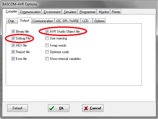

von Wayne M. (vibra)
Im simulator kommt ein Fehler " Frame overlap swstack "
also $swstack auf 20 erhöhen dann ist der Fehler weg
und sehe dir bitte in der Bascom Hilfe den Befehl  " Debounce " an
der könnte dein Konstruckt der Tasten entprellung evtl. vereinfachen

Eine Frage habe ich aber noch :
ich hab die Simmualtion versucht, da gibt's ja einen extra Button.
Bei mir kommt da die Meldung : "OBJ and DGB file not found" Was bedeutet
denn das ? Und : in der Hilfe von Bascom finde ich nix zu "Simmulation".
Ist das Normal ? ich habe die Vollversion, also das, wofür man mal
bezahlt hat.
Könnt Ihr mir die Fragen noch beantworten ?
Vielen Dank vorab!

Du must in den Optionen die entsprechenden Ausgaben aktivieren.
Die Hilfe zur Simulation findest Du unter " $SIM ".
