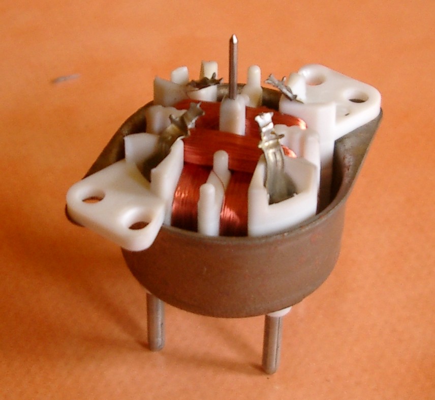

So, nun wird das Problem hoffentlich beseitigt. :) Habe mich nämlich von diesem idiotischen Schrittmotor verabschiedet und verwende jetzt so einen eisenlosen "Schrittmotor" ohne Getriebe: Der Magnet sitzt direkt auf der Welle und wird von je zwei um 90° versetzten Luftspulen umgeben. Sieht aus wie zwei Helmholtz-Spulenpaare. Dank fehlendem Eisenkern entfällt jegliches Rastmoment völlig und damit ist die Anzahl der Rotorpositionen praktisch nur noch von der Auflösung der PWM abhängig. Morgen wird getestet...

Hmm, VDO Schrittmotoren aus nem Kombi-Instrument? Das sind diese flachen weissen Dinger die in die Platine geklipst sind mit den Feder-Kontakten? Das sind doch auch nur zwei Spulen.
Genau. Da gibt's zwei verschiedene Versionen. Wenn der Zeiger beim Drehen/Kippen des Instruments durch die Schwerkraft langsam nach unten gedreht wird, sind die oben beschriebenen Motoren verbaut (siehe Bilder). Hat man die "richtigen" Schrittmotoren mit Getriebe, bleibt der Zeiger dort stehen, wo er zuletzt stand. Diese Position friert also gerne bei schweren Unfällen ein und es läßt sich ablesen, wie schnell der Fahrer unterwegs gewesen ist. Hab aktuell kein Bild davon. Harry schrieb: > Falls es doch noch interessant ist ..... Schon. Die Dinger, die ich verwendet habe, bringen eindeutig viel zu wenig Auflösung. Man sieht deutlich den Zeiger rucken.
