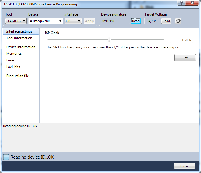

ich habe ein freetronics EtherMega Board. Es hat keine JTAG Anschluss
aber die benötigten Pins sind ausgeführt. Ich habe das avr JTAGICE3 mit
den Pins verbunden.
Die Einstellungen in AVR Studio:
- Tool: JTAGICE3
- Device: Atmega2560
- Interfaca: JTAG

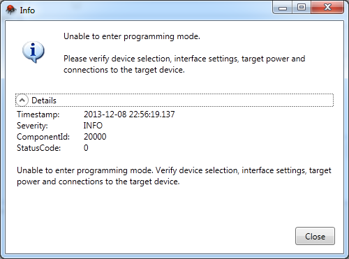

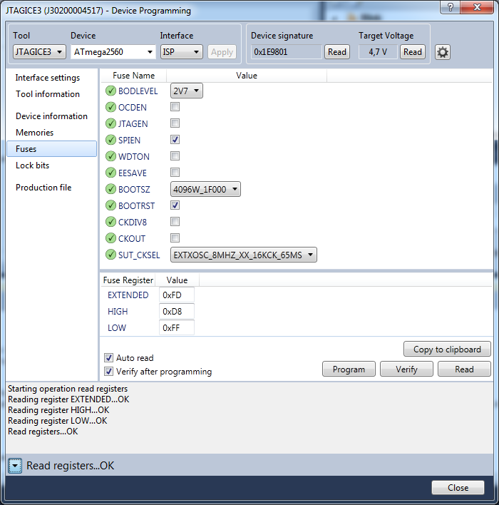

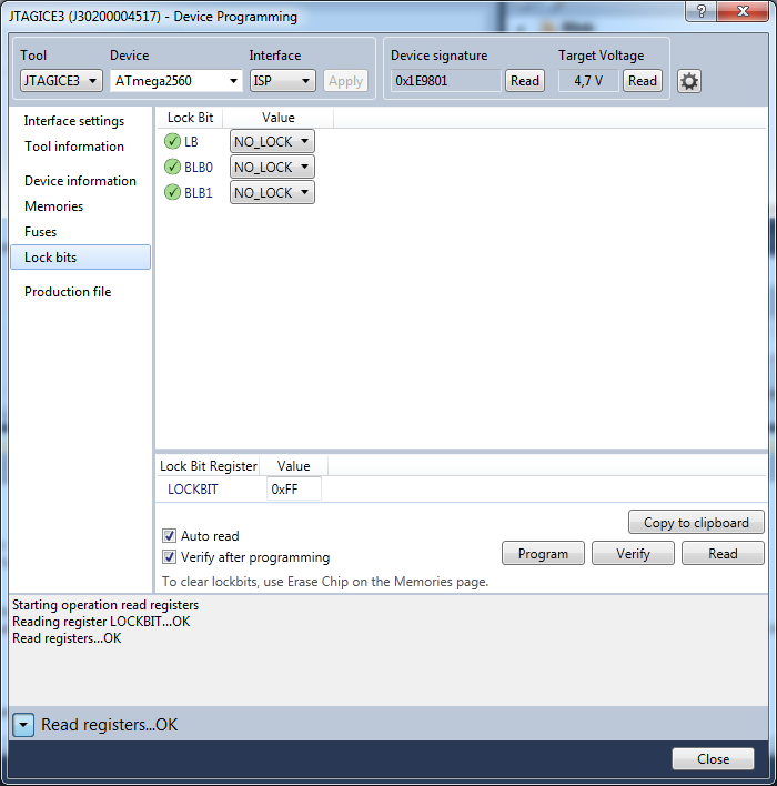

Mein Problem ist, dass ich das Identifier des Kontrollers nicht auslesen
kann, nur den Spannungswert.
Ich habe einige Bilder von meinen Einstellungen beigefügt.
