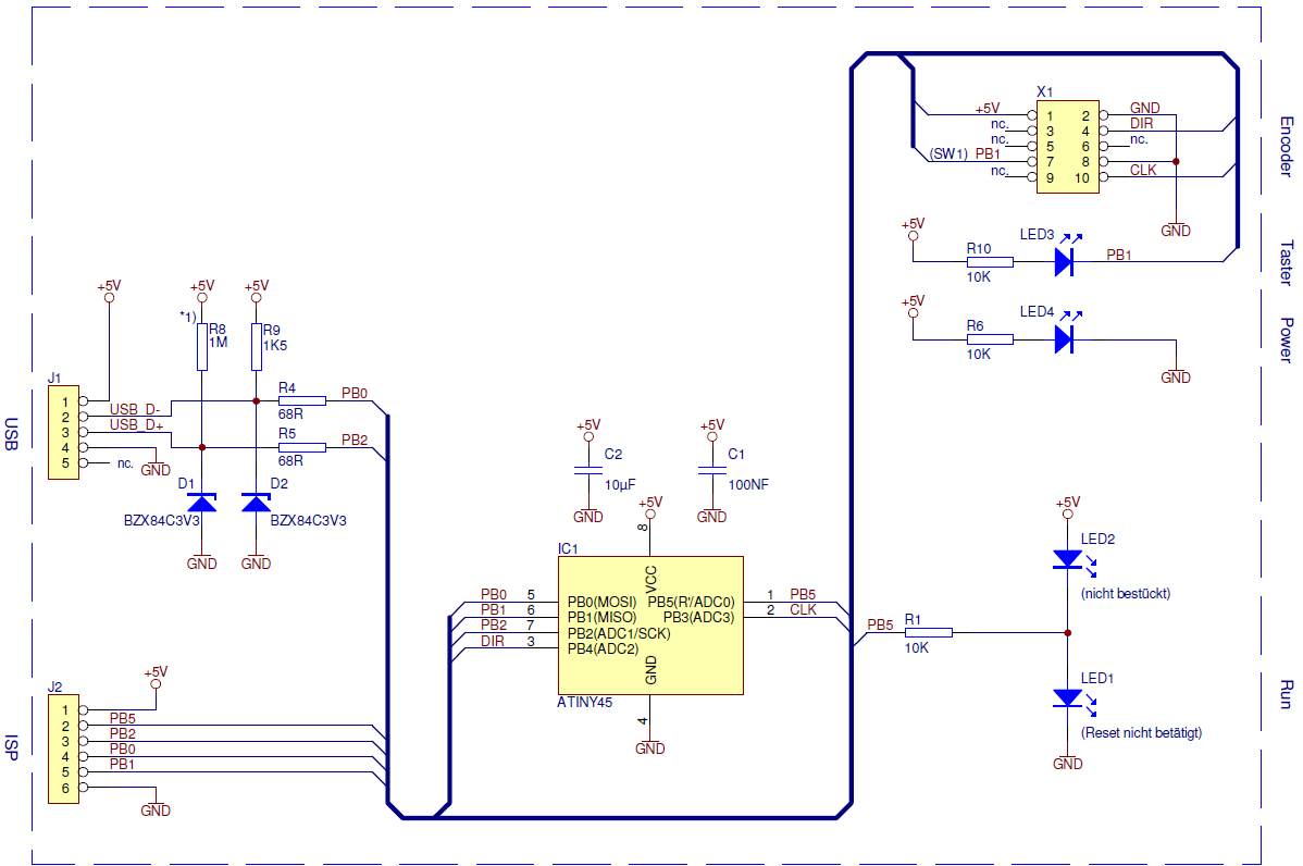

von Birgit P. (bpie)
Gern.
Der Schaltplan ist in der PNG-Datei zu sehen.
von Studentle (Gast)
Versuch mal die Z-Dioden auf 3,6V zu erhöhen. habe auch schon
Schaltungen mit 3,9V gesehen bei gleichen Widerstandswerten (R4, R5).
z.B. http://www.ulrichradig.de/home/index.php/avr/usb-avr-prog

von Hans J. (step_up_mosfet)
Du könntest deine Versorgungsspannung auch auf 3.3V reduzieren, dann
benötigst du keine Z-Dioden mehr und R9 darf dann nur noch 1k Ohm groß
sein.

von Teo D. (teoderix)
Mal ne Frage von nem USB-Unwissenden.
Sollten die Z-Dioden nicht hinter R4/5 liegen?

von Stephan B. (matrixstorm)
Hi
Nein - denn die Dioden sollen das 5V Potential aus dem Mikrocontroller
auf 3.3V reduzieren. Ohne Widerstand wuerden da theoretisch "unendliche"
Stroeme fliessen - praktisch geht vermutlich der PIN am AVR kaputt.
Vom USB her kommen bereits 3.3V Kommunikationsspannung, welche durch die
hohe Eingangstoleranz im AVR als korrekte Logikpegel erkannt werden.
MfG
Weil die 5V ja von AVR kommen und die USB-Datenleitungen mit 3.3V
arbeiten.
Die Widerstände begrenzen den Strom auf (5-3.3)/68 = 25mA.

Was ich auch noch machen würde:
Versorgungsspannung auf 3.3V reduzieren (Z-Dioden entfernen)
-> R9 von 1.5k Ohm auf 1k Ohm verkleinern

Hmmm... aber prüfen, ob der ATtiny45 dann noch läuft. Für V-USB ohne
eigenem Quarz wird meist eine Taktfrequenz von 16,5 MHz verwendet
(interner RC-Oszillator). Dafür könnten 3,3 Volt dann zu wenig sein.

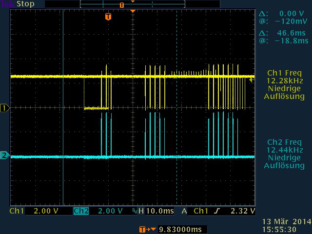

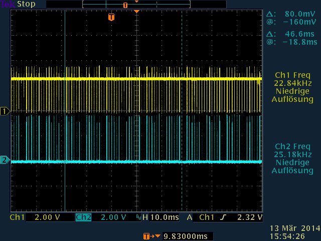

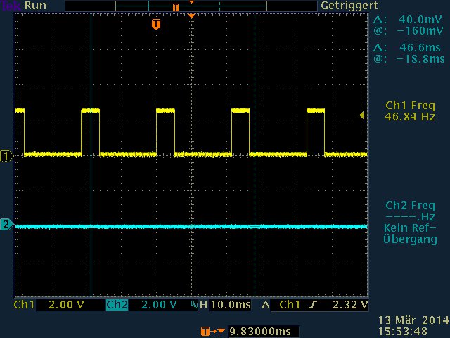

Von der Windows-Variante habe ich gestern mal noch ein paar Screenshots
der Datensignale gemacht. Vielleicht sagt das jemandem etwas.
USB-Gerät wird NACH dem Hochfahren angeschlossen:
VUSB_3.PNG: ständige Signalwechsel
USB-Gerät wird VOR dem Hochfahren angeschlossen:
VUSB_1.PNG: zu Beginn noch ein paar korrekte(?) Signalwechsel
VUSB_2.PNG: Dauersignal, Gerät wird nicht erkannt
Danke an alle, die drüber nachdenken.

Dein VUSB_2.JPG zeigt schön das Reset-Signalling ... allerdings sind die
Phasen mit High-Signal an der D- Leitung (ich nehme mal an Ch1 ist D-)
zu kurz. Die Reset-Recovery-Time sollte eigentlich mindestens 10ms sein.

von Bla (Gast)
Nein. Wenn der AVR mit 5 Volt betrieben wird, müssen die Z-Dioden rein.
Der Standard sieht vor, dass gewisse Pegel eingehalten werden müssen. Es
gibt auch Systeme, bei denen die Geräte sonst nicht erkannt werden
(selbst getestet und stundenlang nach dem Fehler gesucht!)

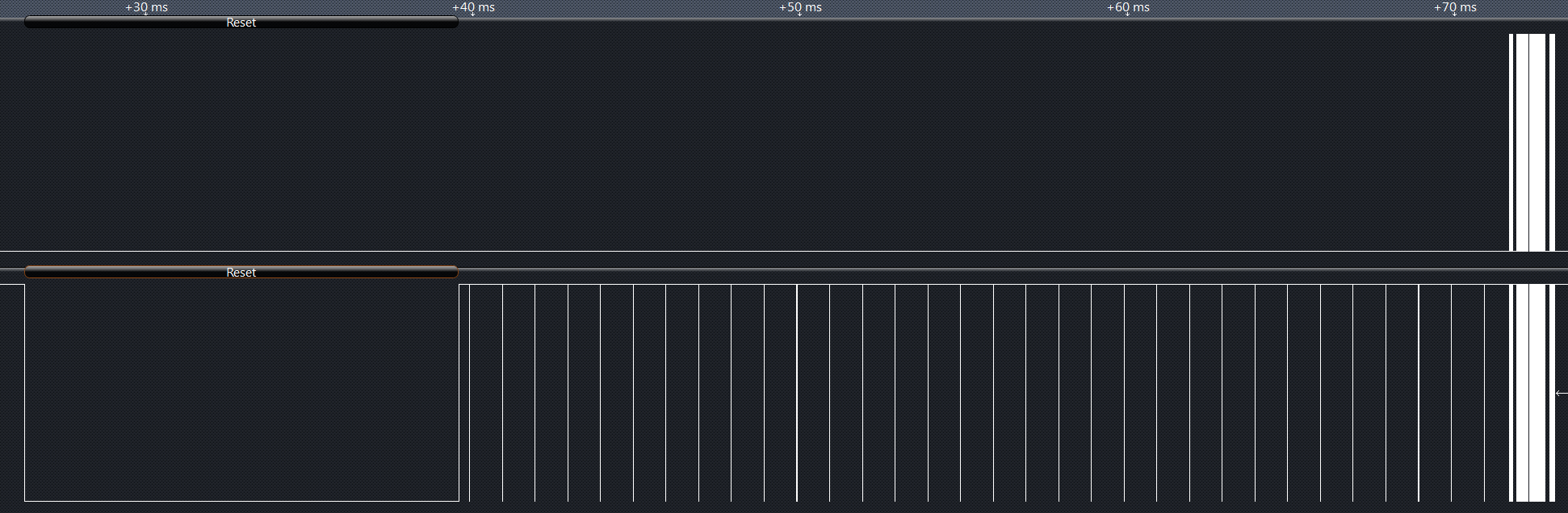

von Tim  . (cpldcpu)
So sieht ein Reset mit Enumeration auf dem Bus auf. Das sollte
irgendwann auftauchen und dann auch korrekt interpretiert werden.

Wie sieht denn die Resetbeschaltung bei dir aus?
Im Schaltplan ist das scheinbar eine LED, ist nicht wirklich passend.
Ein 10k bis 100k Ohm Widerstand nach Vcc und ein 100nF Kondensator nach
Masse sind die Standardbeschaltung.
Wenn alles okay ist liegt während des Betriebs am Reset-Pin die
Versorgungsspannung an.
Es könnte auch an der Methode "buildReport()" liegen, aber an deiner
Stelle würde ich erst mal nicht bei der Software suchen, sondern bei der
Hardware.
Kopiere dein Projekt, schreibe die Software so um dass zwei oder ein Pin
frei sind und nutze den 12MHz Takt.
Da das bei 3.3V läuft könntest du vielleicht auch die Spannung auf 3.3V
stellen.
Du versuchst weiter bei der Software obwohl der Fehler woanders liegt.
von Tim  . (cpldcpu)
Birgit Pie schrieb:
> Ich habe mal nach "usbDeviceDisconnect();" und vor "for(i=0;i<20;i++)"
> ein LED_TOGGLE eingefügt. Wenn man diese dann mit dem Osci beobachtet,
> sieht man das der Pin ständig toggelt. Also wird anscheinend ständig ein
> Reset ausgeführt...aber warum?
Auf welchem Pegel liegt denn der Reset-Pin? Ist die Spannungsversorung
stabil, oder cycled der PC diese beim hochfahren? Kannst Du den Watchdog
auch einfach ausbauen?
von Chris (Gast)
Birgit Pie schrieb:
> Also wird anscheinend ständig ein Reset ausgeführt...aber warum?
Nun, wir können da nur in die Glaskugel schauen, während Du alle
Möglichkeiten hast das herauszubekommen. ;-)  Auch der Tiny selbst kann
Dir dabei helfen: Siehe MCU Status Register (MCUSR).
Möglichkeiten gibt es sooo viele ... ich tippe ja eher auf
Softwarefehler, da die Schaltung beim normalen Anstecken an den Bus ja
funktioniert. Man kann den RC-Oszillator auch so übel oder so schnell
verstimmen, dass die CPU des Tiny hängen bleibt und dann vom Watchdog
resettet werden muss. (siehe Oscillator Calibration Register (OSCCAL)
aus dem Tiny45 Datenblatt)
