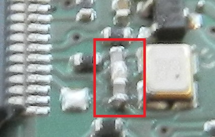

Gast #3440602
Geri schrieb:
> Unter youtube habe ich noch ein interessantes Video gefunden, in dem
> Bauteile ähnlich wie hier vorgestellt gelötet werden.
> Youtube-Video "SMT Soldering 0402 Component/Installation"
Ha. Bei der Dichte mach ich das auch noch mit dem Dachpfanneneisen.
Wir reden über so etwas (Mitte der beiden Kondensatoren auf
Massefläche).
Bild ist nicht berauschend aber es geht jetzt mal nur um die
Platzverhältnisse.
rgds
Gast #3443248
@Martin: Vielen Dank für den Hinweis zu den Flussmitteln
Bzgl. Qualität: Habe die Stellen mit dem Mikroskop betrachtet war mir
danach nicht sicher, ob keine Bindefehler zur Leiterplatte vorliegen.
@  6A66 : Danke, werde ich auch nocht probiere. Die 0402-Bauteile hat es
mir zum Teil aufgstellt (Grabsteineffekt)...
Gestern hatte ich mit eine nadelförmigen Lötspitze, wie oben
vorgeschlagen, getestet. Hat recht gut funktioniert..
Beste Grüße
