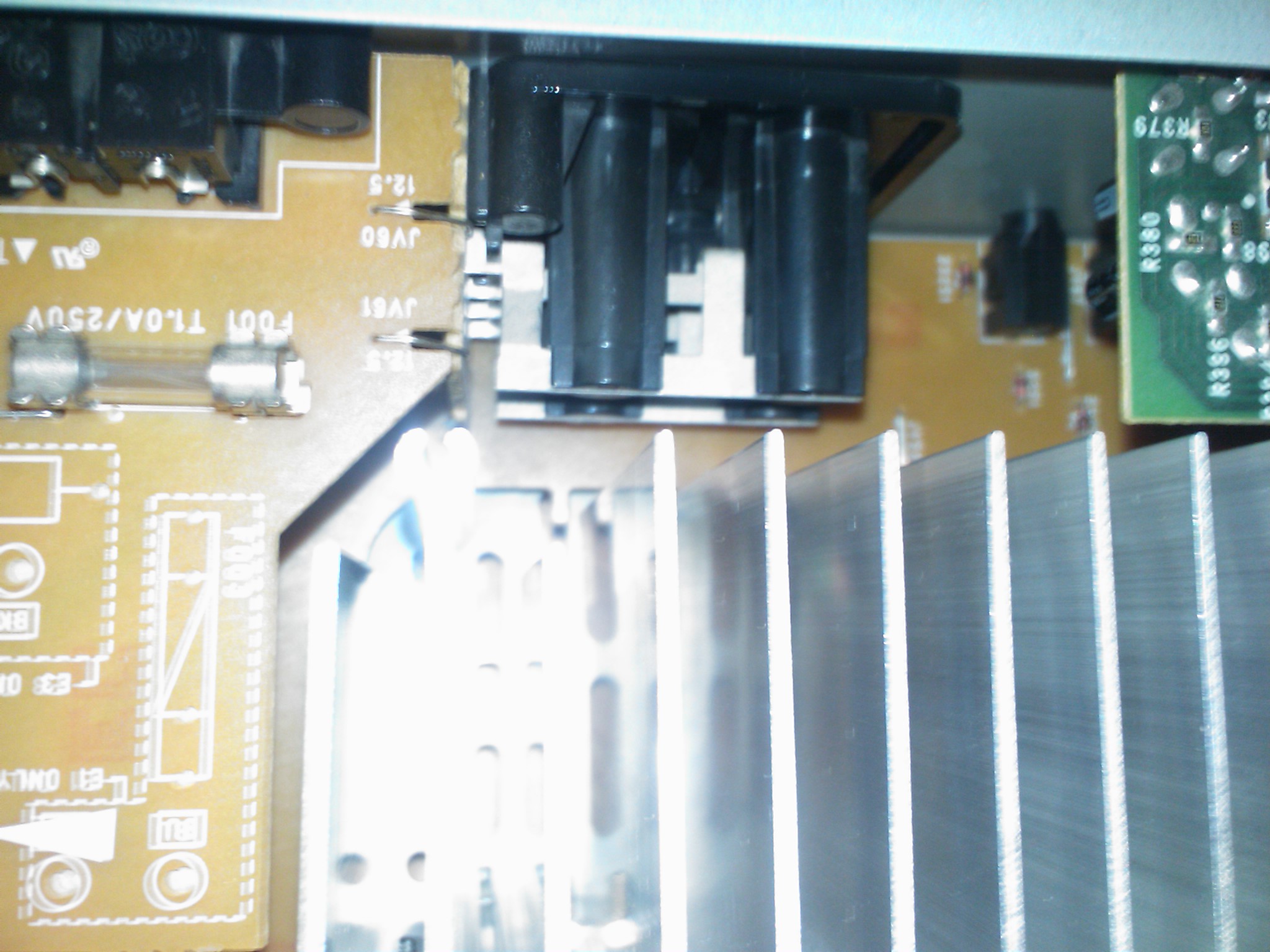

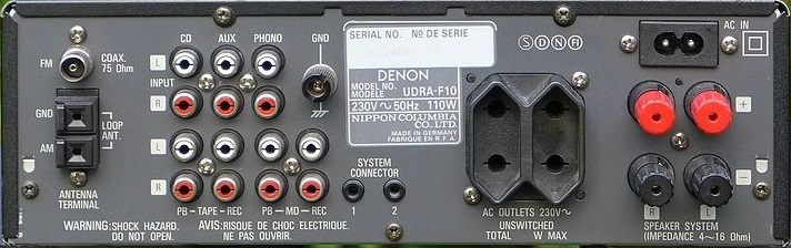

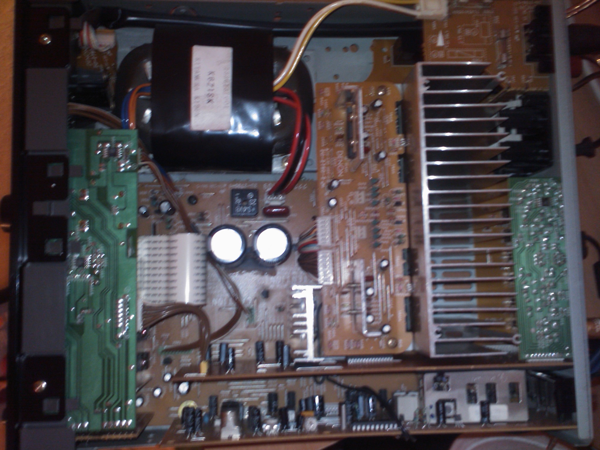

habe hier eine Anlage Denon F10(siehe Foto). Angeschlossen an dieser
sind
2x Canton Plus S und ein Subwoofer Canton AS22. Die
Lautsprecher-Ausgänge sind direkt am Subwoofer-Eingang angeschlossen und
die Satelitten am Subwoofer-Ausgang. Da ich den Subwoofer nicht immer
separat einschalten möchte, habe ich mir gedacht, den 230V Ausgang am
Receiver hierfür zu nutzen. Da dieser aber auf Dauerstrom ausgelegt ist,
muß dieser nun modifiziert werden. D.h.: Auf dem Ausgang darf nur Strom
anliegen, wenn der Receiver eingeschaltet wird.
Ist dieses evtl. möglich(mit einem zusätzlichen Relais)?
Würde mich über jede Hilfe freuen.
Vielen Dank
Ja, sollte möglich sein. Dazu brauchst Du einen Steuerausgang im
Receiver, der entsprechend belastbar ist, um das Relais zu schalten.
Dazu würde ich mal im Service-Handbuch oder sonstwie im Schaltplan des
Receviers nachschauen.
Bitte denke an die notwendigen Isolationen und Sicherheitsabstände
(Kriechstrecke, etc...), vor allem an die Erhaltung der SK II.
Beim Relais würde ich mich an der Strombelastbarkeit des
C7-Gerätesteckers minus der maximalen Eigenstromaufnahme des Receivers
orientieren.
Und da sind wird schon am Problempunkt: Der C7-Stecker ist für max. 2,5A
ausgelegt. Neben dem Relais würde ich also die Steckdosen zusätzlich
absichern. Vor allem bei einem Aktiv-Subwoofer würde ich nochmal die
zulässigen Leistungen vergleichen.
Master-Slave-Steckdose ist einfacher.

Der Steuerausgang im Receiver müßte ja gegeben sein, da der Receiver ja
die angeschlossenen Geräte mit einschaltet.Siehe Systemconector 1& 2 auf
dem Foto.Über diese steuert er ja die anderen angeschlossenen
Komponenten an.
Richtig?

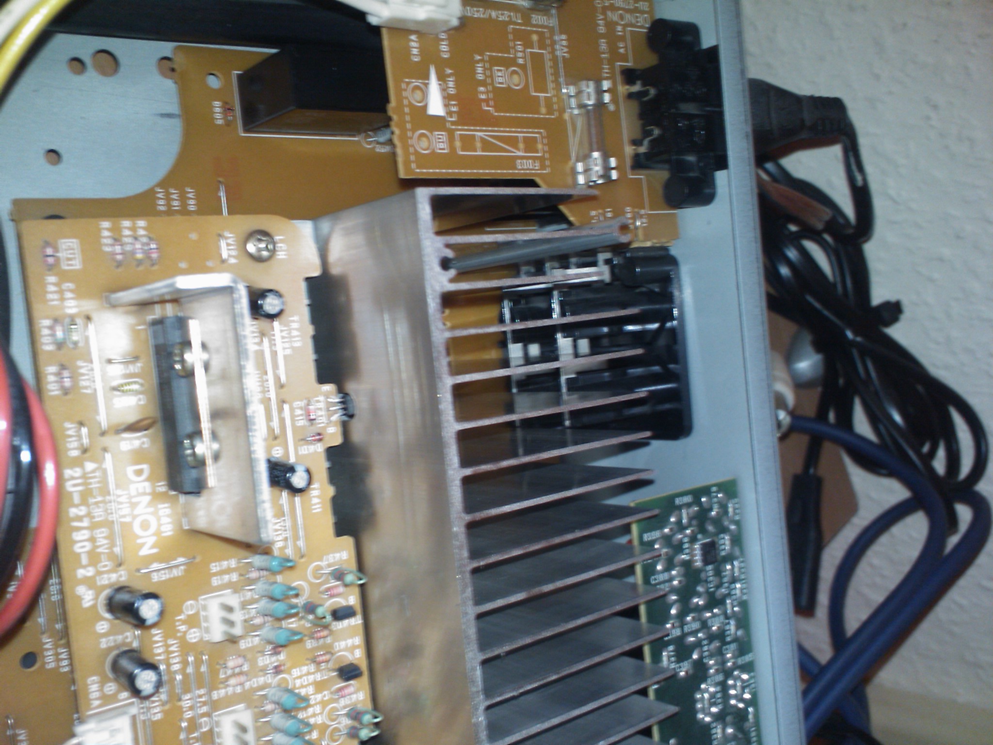

Ich hab meinen Receiver schon zweimal aufgeschraubt, weil ich mal ein
paar gescheite LS-Schraubklemmen einbauen wollte. Aufschrauben alles
kein Problem, aber die Geräte sind extrem vollgestopft, sämtliche
Anschlüsse haben Spezialformat, so dass man da erst groß wüten müsste.
Bei deinem Gerät dürfte es ähnlich sein. Mal davon abgesehen, dass du da
keine Schuko-Stecker reinbekommst und die Belastung nicht sonderlich
hoch ist, wird es eine ziemliche Pfrimelei werden, bis du das
zusätzliche Relais untergebracht hast.
"Machbar ist alles" wäre also die Devise, doch man muss auch nicht in
jedes Fettnäpfchen treten.
Eine MS-Leiste oder eine mit Zentralschalter wäre hier viel sinnvoller
und das Herzblut, welches man in die Relais-Implantation geseckt hätte,
könnte man ggf. an andere Stelle freudebringender investieren.

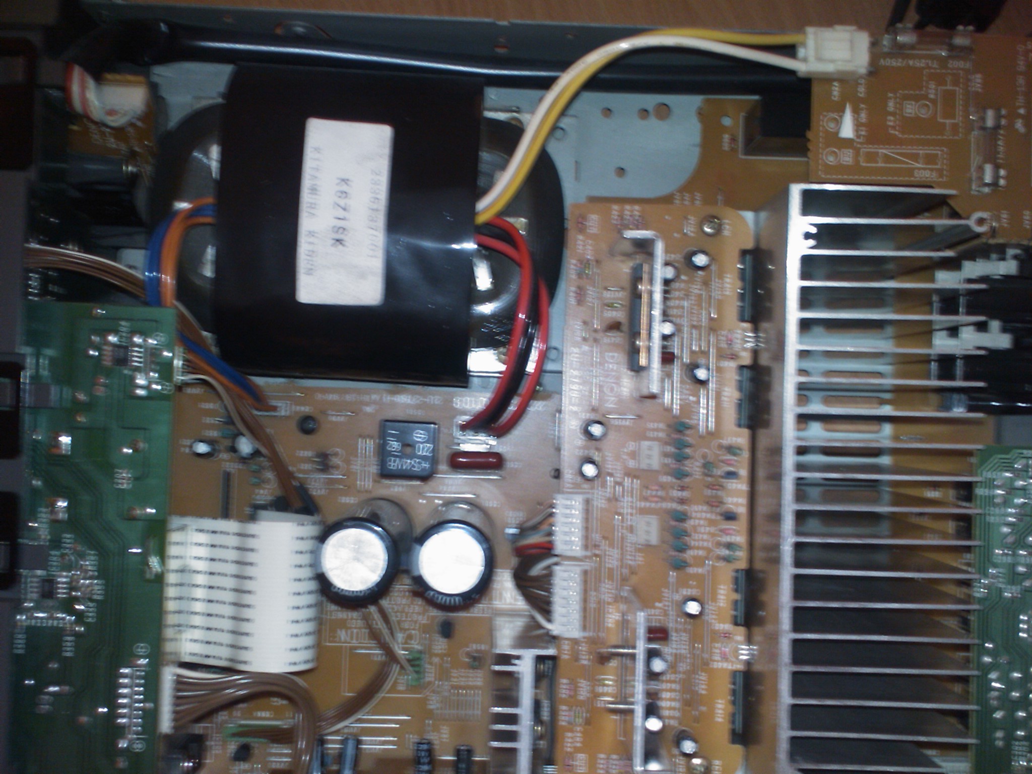

Dann ist ja alles einfach: Receiver aufschrauben, anhand des Schaltplans
den geeigneten Abgriff heraussuchen und ne Leitung legen, die dann ein
Relais ansteuert. Das Relais vom Haltestrom etc. so auswählen, dass die
Platine im Rec sicht nicht über die großen Ströme wundert und selbst die
Grätsche macht.
Ist eigentlich ein nettes Projekt, doch wenn du dir mal die
Netzzuleitung deines Rec ansiehst, dann ist die ja selber ein Witz und
eher für ne elektrische Schreibmaschine gedacht und nicht für die
Energieversorgung eine Subwoofers.
Den würde ich schön an einer vernünftigen Steckdose anschließen.
> Komponenten an.
Bei den Geräten die ich so kenne (aber kein Denon darunter) sind diese
"Systemconnectoren" 3,5mm Mono-Klinkenstecker, über die per TTL-Pegel so
eine Art Fernbedienungscode gesendet wird. Oft ist es sogar auch direkt
der demodulierte Fernbedienungscode. Damit kannst Du dann mit einer
Fernbedienung den Receiver und den CD-Player steuern.
Für das hier gewünschte wäre das wahrscheinlich eher weniger geeignet:
Wenn "Power" gesendet wird, weißt Du nicht ob das Gerät gerade ein- oder
ausgeschaltet ist. Wenn Du das Gerät von Hand bedienst, wird keinerlei
FB-Code gesendet.
Daher ist die Master-Slave-Dose wohl besser geeignet.
Der AS22 schent aber ein passiver Subwoofer zu sein, was möchtest du da
schalten? Mit einer Musikleistung von 120W ist der aber auch nicht so
ein Stromfresser, das die Netzzuleitung zum Denon zu murkelig ist, es
sei denn du überfährst den Subwoofer mit einer viel zu hohen Leistung.

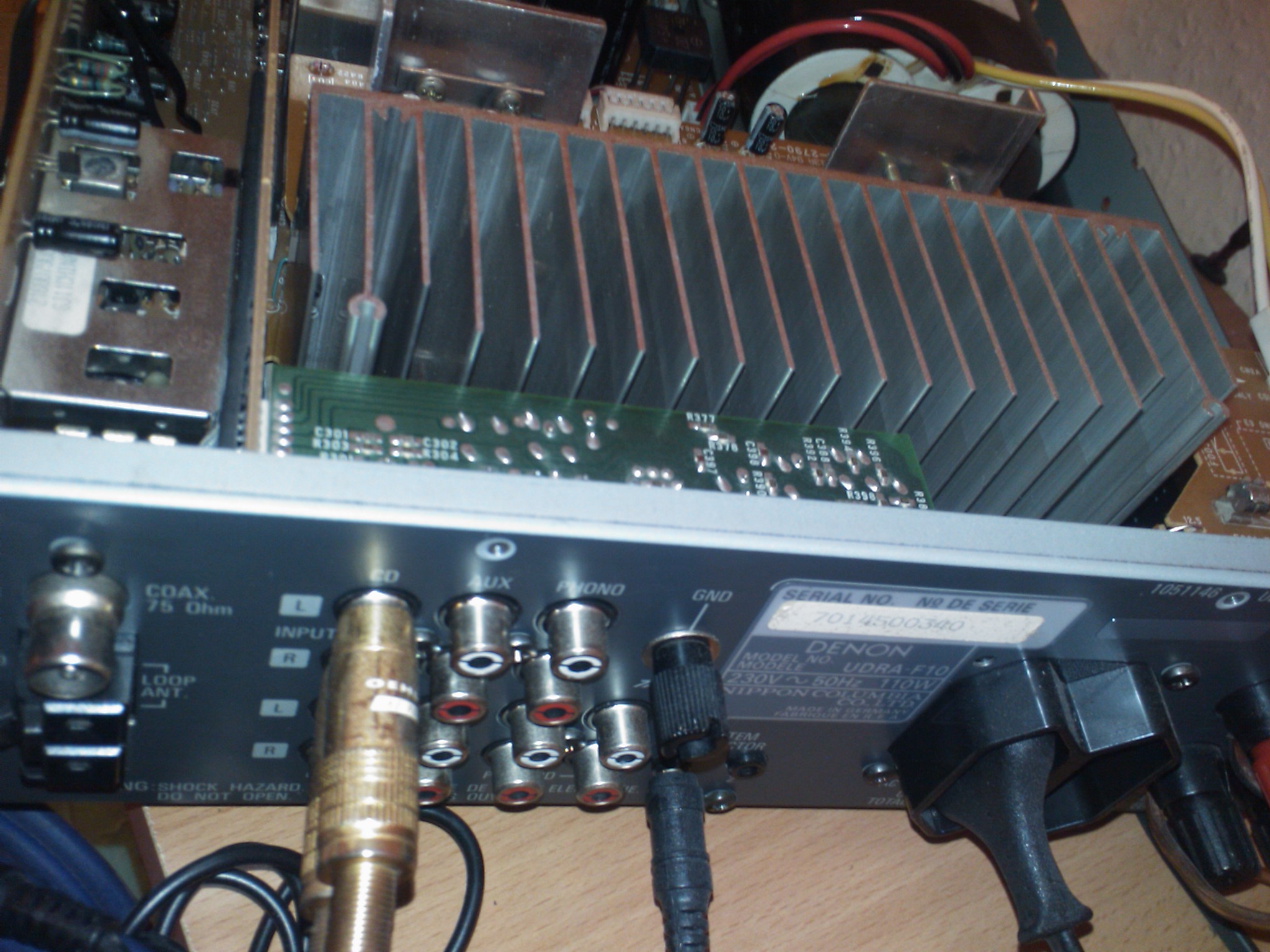

Harald ist davon ausgegangen, das der Receiver einen echten Netzschalter
hat, was allerdings heutzutage immer seltener wird. Falls doch - es
reicht in dem Fall, die Leitung zum Netztrafo des Denon vor seiner
internen Gerätesicherung abzugreifen und auf die Eurodosen zu führen.
Wenn das sauber und stabil gemacht wird, spricht nichts dagegen.

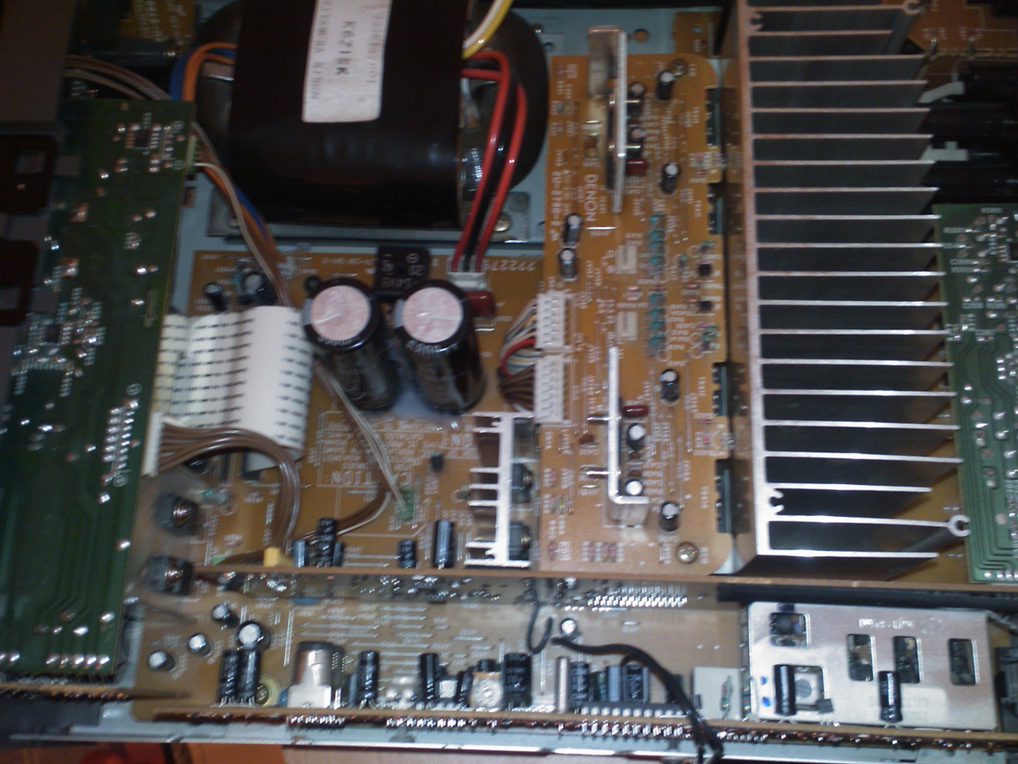

Ich kann leider für die Kiste kein Service Manual auftreiben. Wenn sie
aber nur einen Stand-By Taster hat, wirst du um den Einbau eines Relais
nicht drumherumkommen. Dieses Relais wird dann z.B. von der
Betriebsspannung für die Endstufe erregt und schaltet die Netzspannung
auf die Ausgänge.
Das muss natürlich noch sauberer verdrahtet werden, als die o.a.
Netzverkabelung, denn du möchtest ja nicht Netzspannung auf die Interna
des Gerätes legen.
Also ein kleines Platinchen, das gut fesgeschraubt wird und das Relais
trägt. Die Netzverkabelung entweder über Wirewrap oder stabile
Lüsterklemmen.
Flames sind mir wieder mal sicher.

Klar, man braucht ein sicheres Plätzchen am besten in der Nähe der
Netzdosen und sollte zusehen, das man das Relaisboard anständig
befestigen kann. Ich habe allerdings vor einiger Zeit bei einem
ähnlichen Denon einen externen IR Receiver nachgerüstet, und da war doch
recht viel Platz für solch kleine 'Ergänzungsplatine'.

Werde mal den Receiver öffnen(ich weiß, vorher Netzstecker ziehen) und
mal Fotos vom Inneren einstellen.
> Es wäre ja vielleicht auch möglich, die Kontakte an diesem abzugreifen
> und ein zweites damit zu schalten. Wäre einfacher, wenn möglich. :/
In dem Denon, den ich auf dem Tisch hatte, schaltet das Relais das
Schaltnetzteil für die Endstufe, alles nach Inrush Current Limiting usw.
Das wäre keine geeignete Anzapfung für die Eurodosen. Anders sieht es
aus, wenn du parallel zu der Erregerwicklung dieses Relais ein 2tes
schalten würdest - allerdins müsstest du dazu wissen, ob die Schaltstufe
das packt, 2 Relais zu schalten.
Es ist vermutlich einfacher, vom Netzteil der Endstufe ein Relais zu
aktivieren. Dazu musst du nur herausfinden, mit welchen Spannungen die
Endstufe arbeitet und ein Relais mit der richtigen Spannung zu besorgen.
Da musst du dir um den Erregerstrom keine Sorgen machen, denn das
Netzteil kann in jedem Fall genügend Strom liefern.
