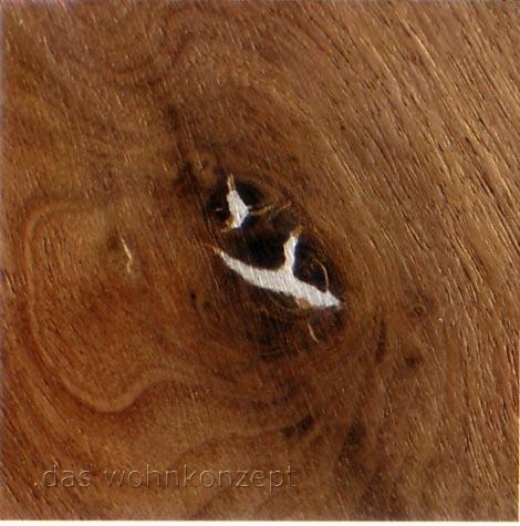

Hallo Leute,
ich möchte gerne Holz mit Zinn verbinden, um so schöne künstlerische
Effekte zu bewirken; herauskommen soll zum Beispiel so etwas hier:
http://images.gutefrage.net/media/fragen-antworten/bilder/12137994/0_big.jpg
Natürlich verbindet sich eine Holzoberfläche nicht so einfach mit
einfachem Lötzinn. Kann man da nachhelfen? Kann man die Holzoberfläche
irgendwie bearbeiten, damit das Zinn hält? Ich habe es mal ausprobiert
mit einfachem Lötzinn und einem Astloch von so einem Stück Dekoholz, und
das Ergebnis ist - naja - ernüchternd.
Bis jetzt habe ich mir überlegt, einen Nagel o.Ä. ins Holz zu schlagen,
an dem sich das Zinn festhalten kann, aber das klappt auch nicht
wirklich, da Zinn eine zu große Oberflächenspannung zu haben scheint.
Was kann ich versuchen? Über Ideen freue ich mich.
Viele Grüße
Jens

Dein "künstlerischer Effekt" ist nix anderes als Zinn in fester Form in
eine Vertiefung (in dem Fall Schwundlöcher von einem Ast) gepresst und
dann geschliffen. da ist nix mit Löten oder so. Reine mechanische
Gewalt.

Es gab mal so ein Kupferklebeband, das man löten konnte. Man benutzt es
um aus Glasscherben Lampen herzustellen schau mal unter Tiffany oder
frag mal in einem Bastelladen. Vielleicht ist das da rein geklebt und
der darauf aufgelötete Lötzinnklumpen abgeschliffen.

Einen metallgefüllten Epoxykleber einfüllen und anschleifen.
Heisses Zinn geht wie oben beschrieben wegen des im Holz enthaltenen
Wassers (und je nach Holz der enthaltenen Öle) nicht. Und nein, Du
bekommst das Wasser nicht soweit heraus, dass da nichts mehr verdampft
bei 300°C heissem Zinn.

Endlich mal einer, der den richtigen Hinweis gibt. Bei diesen Ausgüssen
hält das Zinn einfach dadurch, daß man unterfräst. Und die schöne
Oberfläche kommt dadurch zustande, daß das ganze zum Schluss
abgeschliffen bzw. gehobelt wird.
