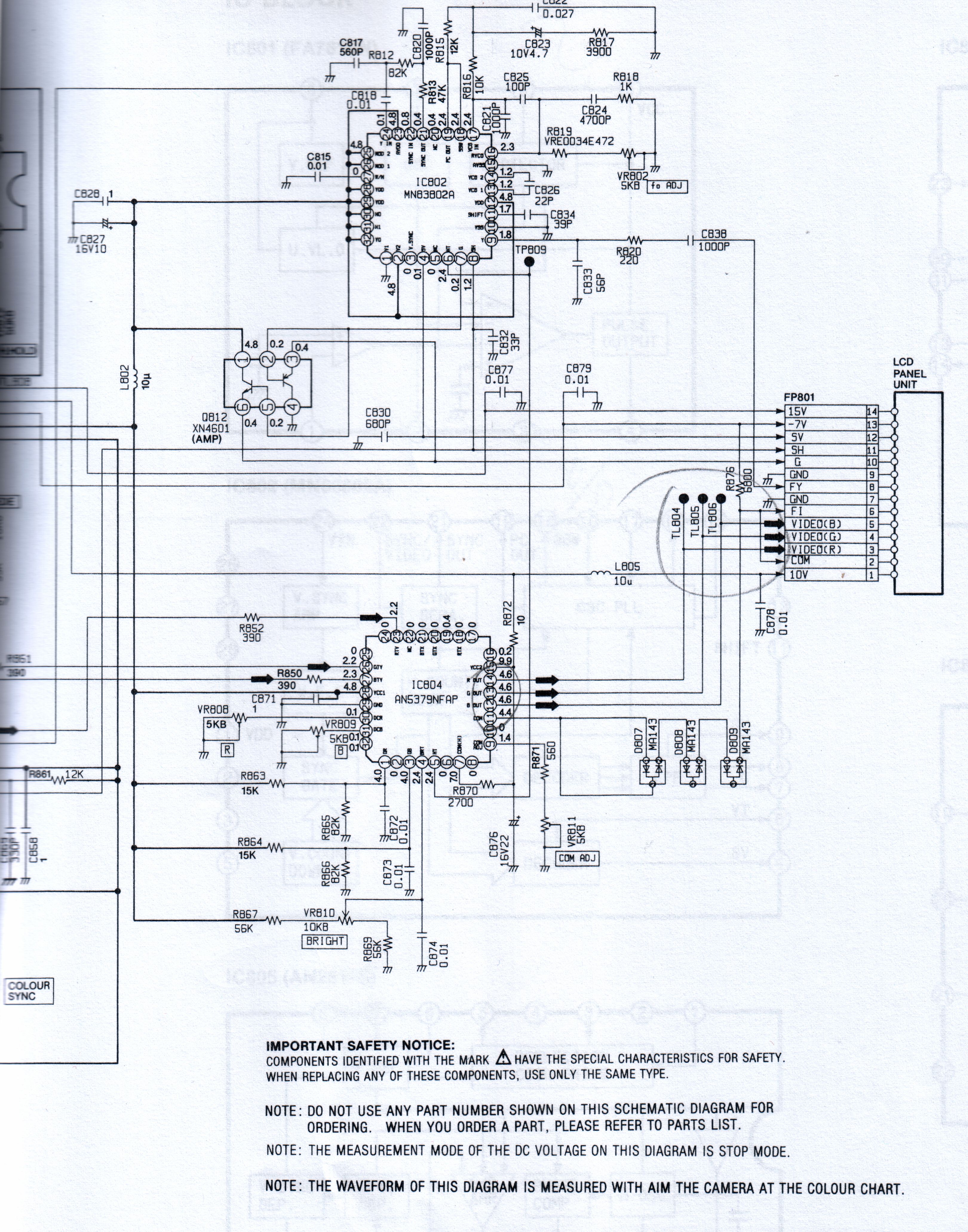

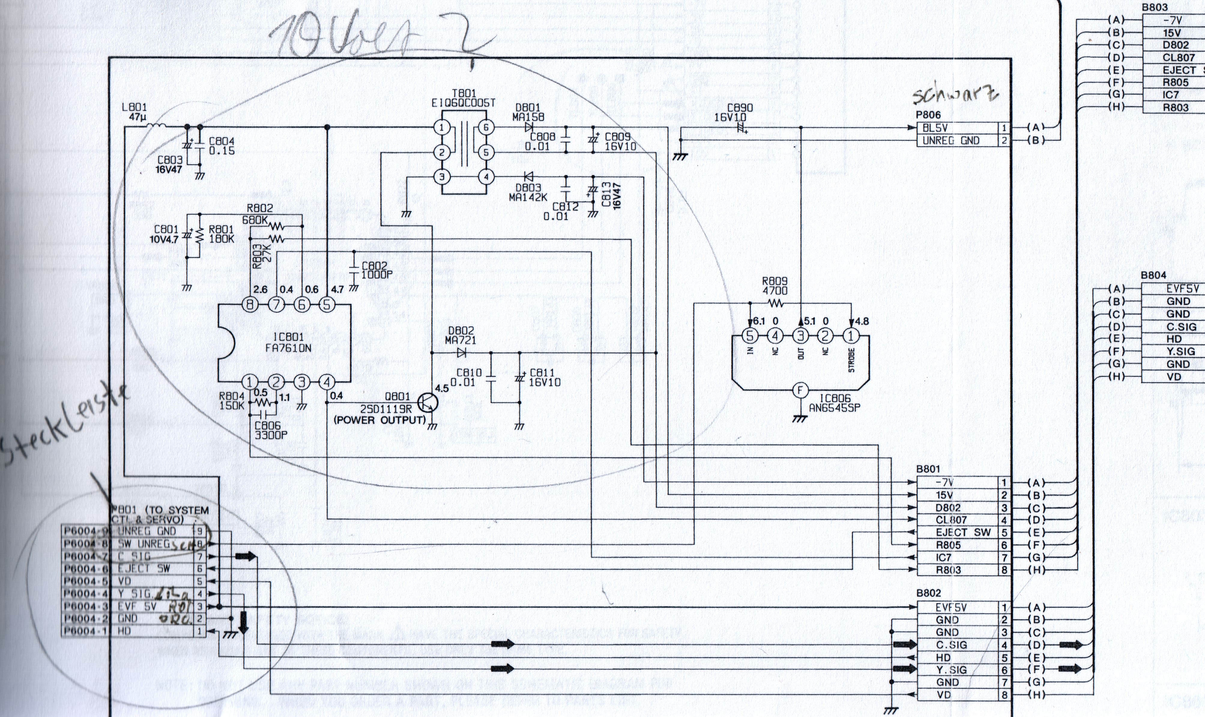

OP #3489131
dank euren Posts konnte ich schon eiene Versuchsaufbau erarbeiten.Doch
leider bekomme ich kein Bild angezeigt.Ich benutze einen alten Camcorder
Sucher mit Lcd Display (siehe Schaltplan). Ich habe jetzt den Schaltplan
bekommen und bin verzweifelt, mein Lehrer weis auch nicht weiter.
Der Schaltplan ist angehängt,leider konnte ich ihn nicht in einem Bild
scannen.Ich habe es wie folgt angesteuert:
9 Unreg GND --> GND
8 SW Unreg --> GND
7 C Sig --> nichts
6 Eject Sw --> nichts
5 VD --> nichts
4 Y Sig --> Compsite Video Signal
3 EVF 5v --> 5v
2 GND --> Gnd
1 Hd --> nichts
Kann es sein das das Signal so nicht verarbeitet werden kann?
Die Anschlüse findet iher in der Datei
Da der Schaltplan ein Scan ist , ist das Datei format jpeg, vllt,
müsstet ihr beim betracheten rauszoomen, aber nur so kann man alles
lesen
#3489540
Josh P. schrieb:
> 9 Unreg GND --- GND
> 8 SW Unreg  --> Sollte geschaltete 6V sein. (Im Betrieb gehen hier 6V rein)
> 7 C Sig     --> Croma input (Farbe)
> 6 Eject Sw  <-- von Eject-Taste
> 5 VD        <-- Vertical deflection
> 4 Y Sig     --> BAS input (S/W + Syncron)
> 3 EVF 5V    --> 5V
> 2 GND       --- Gnd
> 1 HD        <-- Horizontal deflection (Ablenkung)
... und das nächste Mal die Bilder bitte ETWAS kleiner !!! ~>8-[
