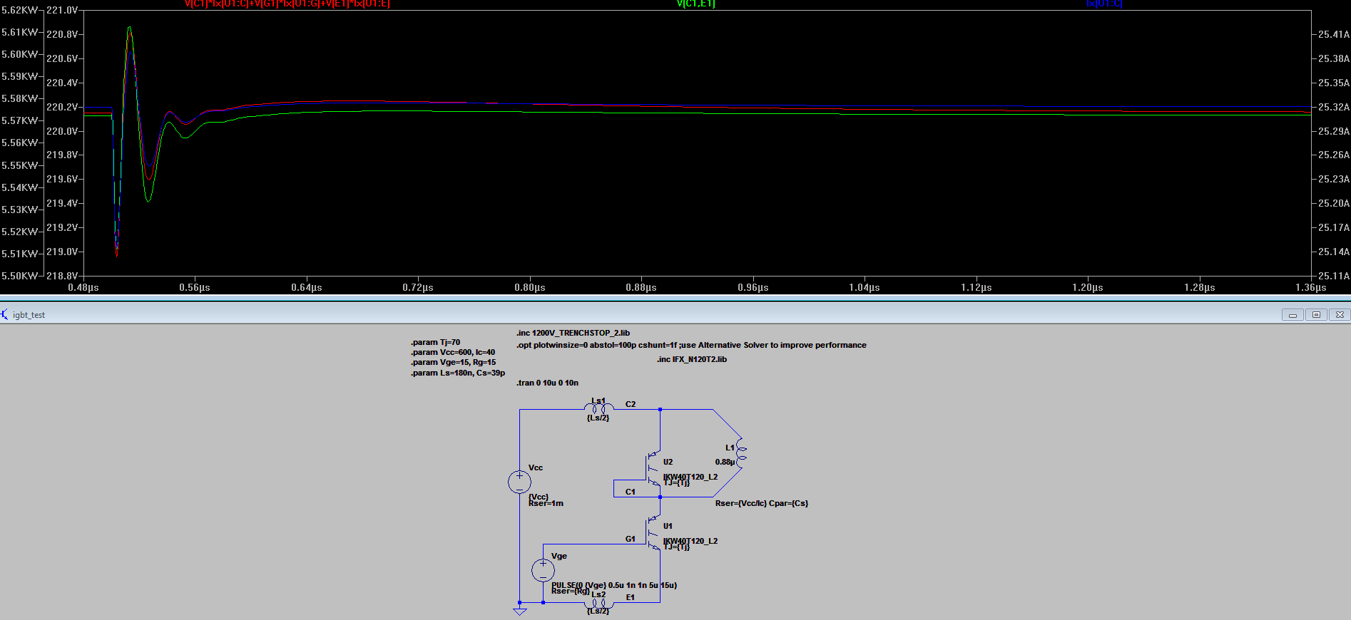

Ich brauche die Schaltverluste eines IGBT (IKW40T120)
http://www.infineon.com/cms/en/product/igbts/IKW40T120/productType.html?productType=ff80808112ab681d0112ab6f075820ba#parametrics
für variable Spannungen und Ströme.
In dem Datenblatt sind die Verluste nicht ausreichend dokumentiert.
Ich verwende das IGBT LTSpice model und lade mir die .lib herunter.
Diese binde ich in meine LTspice Schaltung ein und kopiere mir den Namen
des IGBT aus der .lib datei in das Feld "Value" des nigbt Zeichens in
LTSpice.

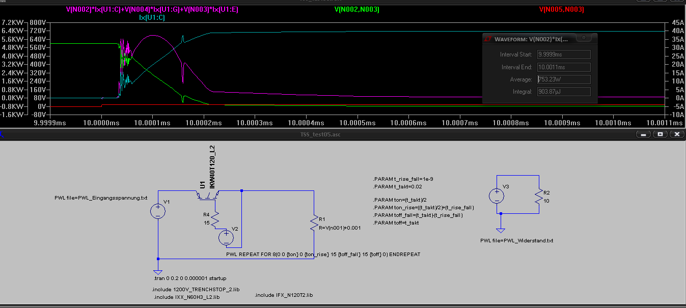

Am IGBT liegen 600V an, mithilfe einer PWL Gatespannung gebe ich einen
Sprung vor (Einschalten und dann wieder Ausschalten). Weiterhin habe ich
einen Widerstand, sodass ich einen Strom von 600V/15ohm=40A kriege.
(Aufbau siehe Anhang)
Es wird alles soweit simuliert, wenn ich aber die Einschalt- und
AusschaltLeistung messe, stimmt diese nicht mit dem Datenblatt überein.
Z.B habe ich aus dem Beispiel hier im Bild für das Einschalten 0.9 mJ,
im Datenblatt sind es ca. 5mJ. Für den Ausschaltvorgang kriege ich 2,3
mJ, im Datenblatt sind es ca. 5mJ.
Wenn ich mehrere Spannungen nehme und messe/simuliere, passen auch die
Verhältnisse nicht wenn ich alles auswerte.
Woran könnte das liegen? Habt ihr Tipps was ich einstellen könnte, um
bessere Ergebnisse zu kriegen?
Vielen Dank
Mit freundlichen Grüßen
Lyto

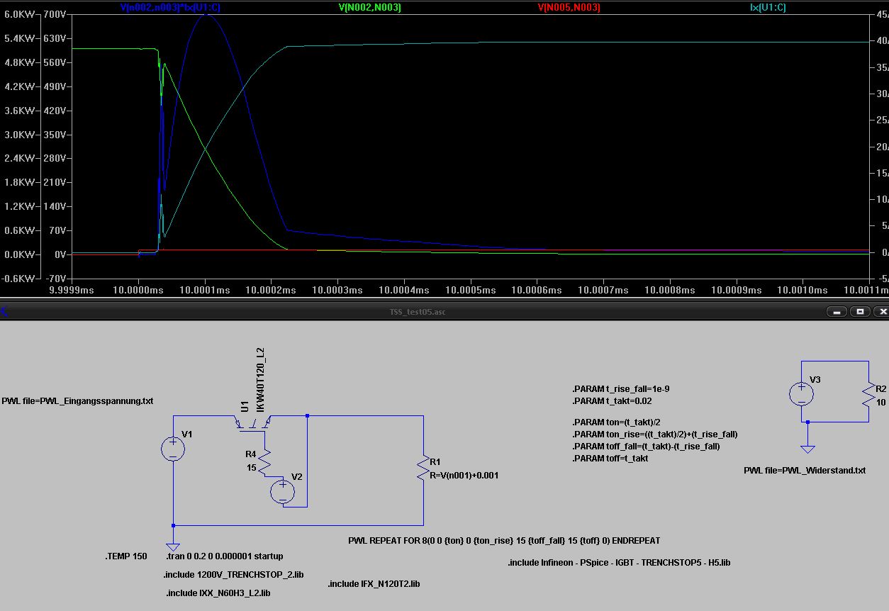

Danke für die Antwort. Stimmt, eigentlich fuegt er nochwas hinzu wenn
ich alt Taste halte und auf mein IGBT klicke. Ich werde es morgen
korrigieren. Jedoch erhoeht das die Verluste nur minimal.
Ich habe 150 grad celsius benutzt, weil in den Datenblattangaben des
IGBT die Schaltverluste ebenfalls fuer diese Temperatur angegeben sind.
Kann ich die Temp. überhaupt so ãndern, oder muss ich das anders machen(
zb in der lib datei)
Vielen Dank
So habe nun eine neue Simulation mit 27°C (default) gemacht. Außerdem
hab ich jetzt die gesamte Leistungsformel.
Das Ergebniss habe ich beigefügt. Die Verluste bleiben bei 0,9mJ obwohl
die Temperatur viel niedriger ist. :/
Muss ich vllt. die Ansteuerung auch an Masse schalten -> meine Schaltung
anders zeichnen?
Kann es sein dass die Modelle so ungenau sind?
Vielen Dank

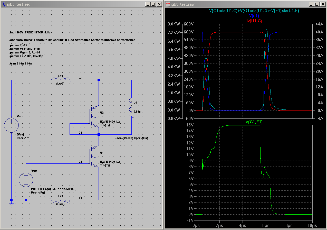

anders zeichnen?
Mach das mal und schalte in den Kollektorkreis eine Spule oder eine
Stromquelle+Diode so wie das in der Testschaltung im Datenblatt gemacht
wird.
Streuinduktivität/-kapazität beachten! Ist im Datenblatt angegeben.
Wenn das immer noch nicht passt setzt mal R4 auf 15Ohm-6Ohm=9Ohm.
Grüße Felix
PS: Meines Wissens sind die IGBT Modelle nur für die
Schaltungssimulation / Abschätzung der Verlustleistung geeignet. Faktor
2 oder mehr Abweichung halte ich für im Toleranzbereich des möglichen.
Wenn du die Werte mit dem Datenblatt vergleichen willst, ist es
vorteilhaft, die dort angegebene Schaltung zu verwenden. Auch die
Junction-Temperatur wird nicht über die globale Variable temp sondern
über den in den L2-Modellen dafür vorgesehenen Parameter TJ eingestellt.
Das liefert bei mir 2.4 bzw. 3.6 mJ fürs Schalten.

Eine Frage zu deiner Simulation: Woher weisst du dass diese 0.88µH
beträgt
und wie hast du einen Strom von 40A eingestellt?
Danke nochmal,
Schönen Gruß
Lyto150 schrieb:
> Woher weisst du dass diese 0.88µH beträgt
Auge*Pi aus Figure 21.
L aus der Anstiegsgeschwindigkeit di/dt=60A/88ns  L=(600V*88ns)/60A =
880nH
I ergibt sich aus dem Serienwiderstand (Rser={Vcc/Ic})
Woher die allerdings den Einschaltpeak von 75A nehmen erschließt sich
mir ohne weitere Erklärung nicht.
Danke,

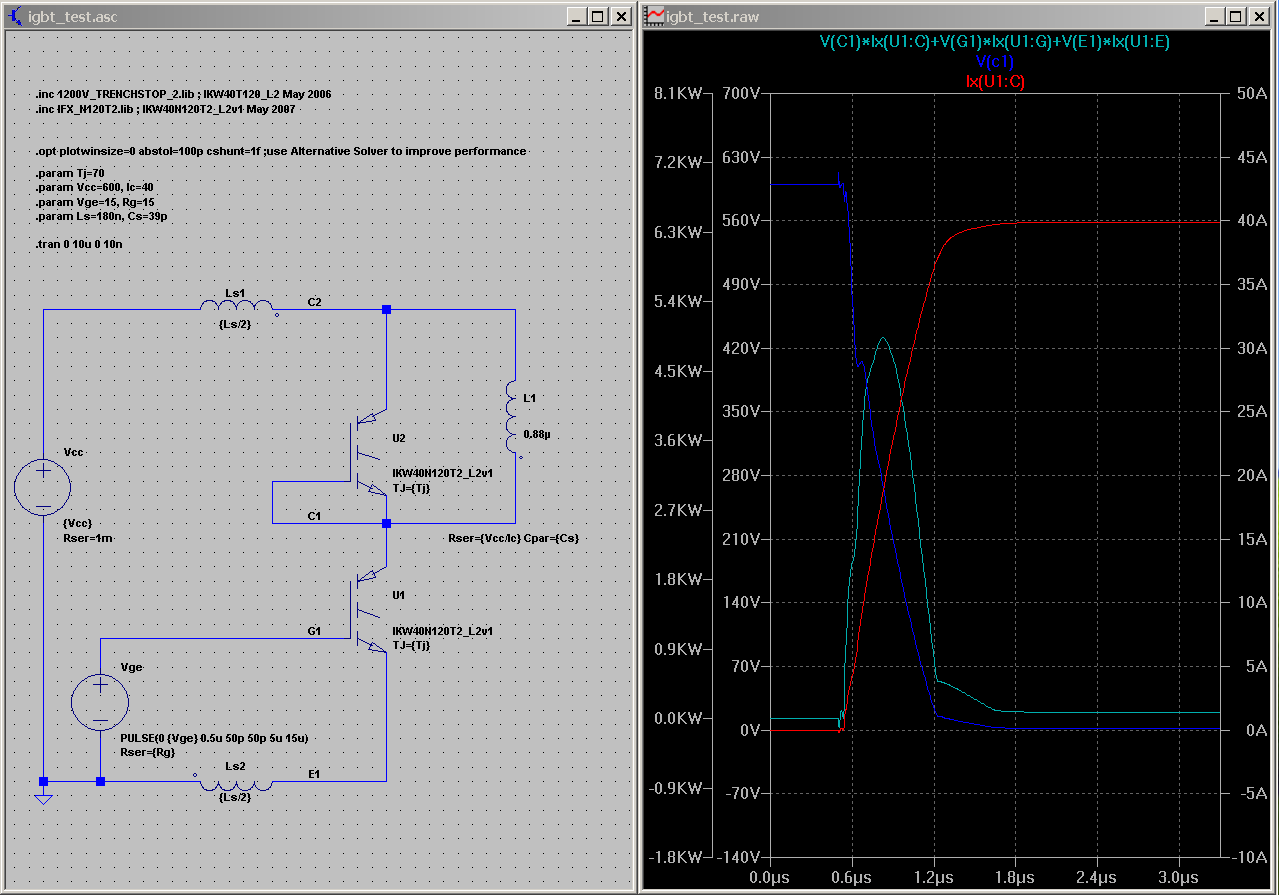

Ich habe mal eine Frage zur Temperatur.
Ich hab mal 70°C eingestellt.
Erhalte beim Einschalten ein vllt. komisches Verhalten. Beim Ausschalten
ebenso. Die Kurve ist beigefügt.
Kann das so stimmen?
Danke
Plausibel ist das nicht. Bei mir funktionieren beide Versionen so
halbwegs.
Allerdings hatte ich gestern den selben Effekt, als ich mit größerem Cs
und Rp den Peak nachbilden wollte. Ist aber nach einem Neustart von
LTspice nicht reproduzierbar. Wie schon die Notwendigkeit der Option
cshunt zeigt, ist das Model etwas labil.
Es ist eine Wissenschaft für sich, Modelle mit vielen Formeln von PSpice
auf andere Simulationsprogramme zu übertragen. Das beginnt schon bei den
Voreinstellungen zum Spice-Kern (gmin, ...) aber auch manche Syntax
sowie die verwendeten Elemente können großen Einfluß auf das Ergebnis
haben bzw. ein solches unmöglich machen.
Wenn du es genau wissen willst, bau die lib als asc nach und vergleiche
das Verhalten der einzelen Komponenten mit PSpice. Diese Arbeit wird dir
allerdings niemand abnehmen.
