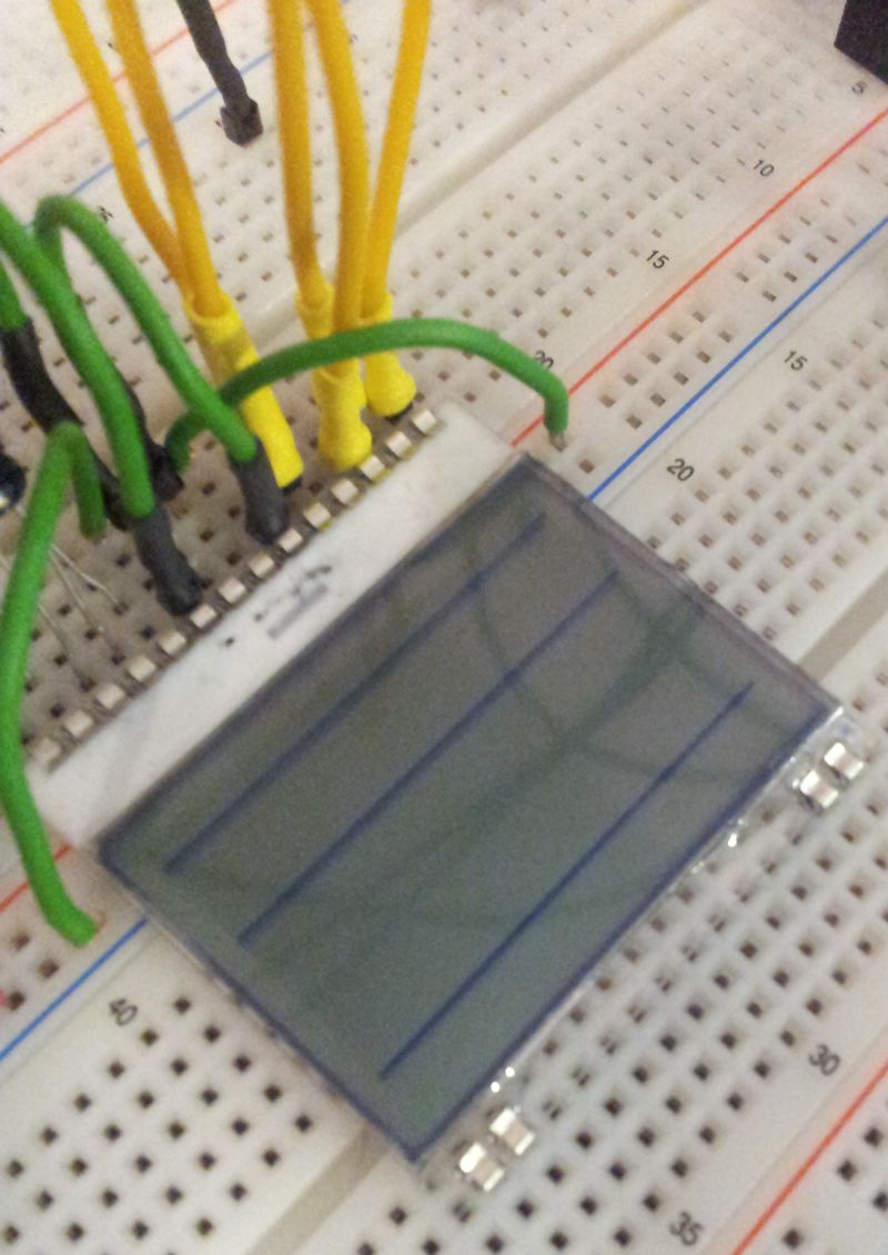

ich versuche bereits seit zwei Tagen das Display zum laufen zu bekommen,
aber nichts funktioniert. Ich könnte noch nicht einmal sagen, ob die
Anzeige vllt. defekt ist.
So sieht meine Verbindung aus:
ATTiny44A ---- EADOGS102N-6
PA1 - CS0
PA2 - Reset
PA3 - CD
PA4 (USCK) - SCK
PA5 (MISO) -
PA6 (MOSI) - SDA
Das Display läuft mit 3,3V und wurde mit den angegebenen 3x 1µF
Kondensatoren
angeschlossen (http://www.lcd-module.de/deu/pdf/grafik/dogs102-6.pdf,
Seite 4)

Man sieht leider überhaupt nichts. Habe ich etwas vergessen?

von g457 (Gast)
∗hüstel∗ ja..
> DDRA  = (1 << LCD_RST);
> DDRA  = (1 << LCD_CD);
> DDRA  = (1 << SPI_MOSI);
..und noch viele andere mehr..
von Alexander T. (xronin)
Das war nun leider nicht der Fehler :( Keine Änderung
von g457 (Gast)
..dann wars nicht ∗der∗ Fehler sondern ∗einer∗ (von vielen). Aber um
nochmals darauf herumzureiten: was hast Du denn geändert an den
markierten Stellen und wo noch überall? Oder anders gesagt: Wie sieht
der Code jetzt aus?
von Alexander Thies (Gast)
Aus dem = habe ich ein |= gemacht. Bei allen Zuweisungen der Bits. Die
aussage, dass dort viele Fehler sind, hilft mir leider auch nicht ;-)

von ... (Gast)
Seit wann ist das Nichtfunktionieren sinnlosen redundanten Codes
timingabhängig? :-O
von T.roll (Gast)
Pin CD möchte welchen Level für Kommandos? Richtig! Low. Du schaltest
ihn aber auf High für Daten.
von Karl H. (kbuchegg)
eigentlich nicht.
An dieser Stelle wird erst mal nur der Pin auf Ausgang gestellt.
Aber so unrecht hast du nicht, denn in
void SPI_Transmit(char cData)
  PORTA &= ~(1<<LCD_CS);
wird fleissig an einem Pin LCD_CS rumgeschraubt. Der allerdings ist
wiederrum nicht auf Ausgang gestellt.
Ach das hat doch keinen Sinn.
Zeig deinen kompletten Code, so wie er jetzt ist. Das muss doch alles
kontrolliert werden. Da steckt doch noch jede Menge anderes Zeugs
drinnen. Immer dieses posten von Code-Fitzelchen. Und die Helfer dürfen
sich dann aus 3 Posts und jeder Menge Phantasie die Einzelteile zusammen
suchen, wie der Code wohl jetzt aussehen könnte. Du bist der der Hilfe
will. Also mache es anderen leicht dir zu helfen.

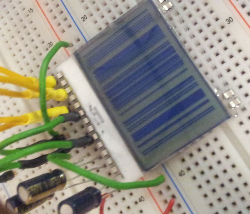

von Sascha E. (baracuss)
Das Größte Problem ist das es überhaupt keine Warte zeiten zwischen den
einzelnen schritten gibt. Das heißt das die Pins ständig geändert werden
aber der Controller des Displays es ganricht mitbekommt.
Du musst aufjedenfall die richtigen Timmings einstellen. Und wie im
Datenblatt des Displays steht findest du die Timmings im Dattenblatt des
Diplay Controllers auf Seite 41.
http://www.lcd-module.de/eng/pdf/zubehoer/uc1701.pdf
Stell die Zeiten ruhig ein bisschen länger ein das ist besser als wenn
sie zu kurtz sind.

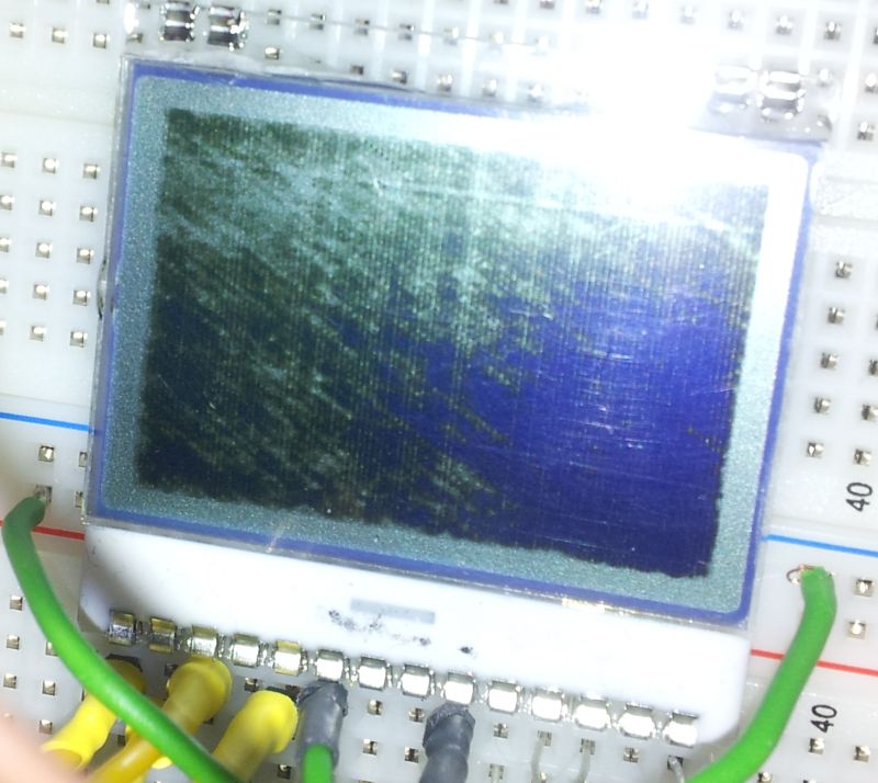

Erstmal danke für die vielen Antworten.
Mit einem Teil des Beispielcodes von EADOGS konnte ich das Display zum
blinken bringen. Wenn ich allerdings den gesamten Code ausführe erhalte
ich einen Overflow im Data Memory??? Ich habe die beiden mitgelieferten
Fonts gelöscht und sonst auch keine variablem mit progmem
gekennzeichnet. Woran kann das liegen?
Danke für eure Hilfe! Leider läuft das Display immer noch nicht.
Ich habe jetzt schon diverse Szenarien durchprobiert und folgendes
notiert.
Im Anhang sind noch ein paar Bilder.
Display mit 3,23V (über Spannungsteiler):
                 Nach Start              Nach Knopfdruck (Erreichen BP)
Debug Modus:     Erst 3 schwarze Streifen,| Wieder weiß mit 3 Streifen
                 dann langsam komplett      dann langsam wieder schwarz
                 schwarz
Normaler Start:  Weißer Bildschirm          Weißer Bildschirm
Display mit 3,35V (über Spannungswandler):
Debug Modus:     Erst schwarz dann langsam,| Erst weiß, dann wieder wie
                 verblassend                 links
Hier einmal die Anschlüsse des Displays:
15 VLCD: über 1µF Elko an GND
16 VB1- über 1µF Elko an VB1+
17 VB0- über 1µF Elko an VB0+
18 VB0+ s.o.
19 VB1+ s.o.
20 VSS an 3,3V
21 VSS an 3,3V
22 VDD2/3 GND
23 VDD1 GND
24 SDA/MOSI an PA5/DO
25 SCK an PA4/USCK
26 CD an PA3
27 RST an PA2
28 CS0 an PA1
von spess53 (Gast)
Hi
Die Elkos solltest du durch Keramikkondensatoren ersetzen.
Welche Spannung misst du an VLCD?
MfG Spess

von Martin H. (marrtn)
Woher stammen die 3,23 V? Ausgerechnet oder gemessen (mit oder ohne
Display)?
Ein Spannungsteiler alleine taugt nur zur Stromversorgung, wenn man
wirklich weiß, was man tut. Wenn Dein Display keine konstante
Stromaufnahme hat, wackeln Deine 3,23V lustig umher...
> MfG Spess
0V messe ich, aber das ist ja auch nicht verwunderlich. Der Elko hängt
doch in Reihe hinter VLCD an GND.
> Display)?
Wenn ich den Spannungswandler benutze liegen über dem Display die 3,3V
an.
Wenn ich es an den Spannungsteiler (3,23V) anschließe, kann ich über dem
Display noch 1,04V an. Der Spannungsteiler war nur zum Experimentieren
da. Ich hatte die Vermutung, dass vllt. der DCDC Spannungswandler defekt
ist. Das scheint aber nicht der Fall zu sein.
von spess53 (Gast)
Hi
Selbstverständlich ist das verwunderlich. VLCD ist der Ausgang für die
LCD-Spannung (>VCC). Der Kondensator dort dient der Glättung. Bei einem
ordentlich initialisiertem Display sollten dort 5..10V anliegen.
MfG Spess
Ich habe gerade nochmal nachgemessen. Zwischen Vlcd und gnd sind es
jetzt 1,4V?? Die Initialisierung des Displays habe ich wie im Handbuch
beschrieben gemacht.
von spess53 (Gast)
Hi
>jetzt 1,4V??
Bei meinem USB-Testboard liegen bei einen funktionierenden DOGS102 9,3V
an VLCD.
Entweder klappt deine Initialisierung nicht oder es liegt an deinen
Kondensatoren. Ich setze generell Keramik-Cs ein und hatte bisher nie
Probleme. Ist auch eine Empfehlung von EA.
MfG Spess
Aber kann das wirklich an den falschen Kondensatoren liegen, ist es
nicht egal ob 1uF mit Elko oder Kerko? Ich werde mir die kerkos dann
bestellen und hoffe, dass es besser wird :-)
