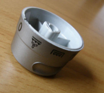

Ach menno, nein, es liegt nicht an den Potis, die sitzen bombenfest - es
sind wirklich nur die Knöpfe, die so schleissig sind. Deshalb sollen sie
gegen was Besseres (von mir aus gedreht, gefräst, gesintert - btw.
Keramik wär' auch ne geile Möglichkeit - gegossen, whatever)
ausgetauscht werden.
> Besonders versenkbare Knöpfe scheinen da anfällig zu sein.
Da ist nix versenkbar. Stinknormaler Drehknopf in schlechter Qualität.
Nix zum Drücken, nix was irgendwo vielleicht noch leuchtet oder
vibriert. Verstehe den Sinn von versenkbaren Knöpfen sowiso nicht, wenn
ich den Knopf reindrücke, dann kann ich ja nicht mehr drehen. Dafür ist
die zusätzliche Drückmechanik eine weitere Schwachstelle, die nur kaputt
gehen kann. Ich hab' einen dieser Sucker jetzt mal fotografiert (siehe
Anhang).

100 EUR, aus dem Vollen drehen ist nicht billig. Statt ein D-förmiges
Loch für die Achse zu stossen würde man (mangelsvStossmaschine) wohl ein
rundes Loch und ein Querloch mit Gewinde für eine seitliche
Madenschraube fertigen.
Gute Knöpfe von einen Schrottherd abziehen ist sicherlich billiger.

Aufwand > Nutzen. Eigentlich sind diese Knöpe immer etwas spezieller
wodurch selten was passt. Foto =? Ruf bei der Reparaturwerkstatt Deines
Vertrauens an, ob es evtl. was Passendes gibt.

misst und postest, gehen wir alle mal in die Küche und messen nach. und
posten alle Fotos von passenden Knöpfen. Ich denke, zumindest der
Durchmesser der Achse ist standard.
oder du machst keramik knöpfe bei shapeways.
für di Beschriftung empfehle ich eine gelaserte Edestahl Scheibe,
aufgeklebt.
Gast #3441550
maschbauer schrieb:
> ... und wenn du jetzt noch den Durchmesser der Achse
6 mm gemessen, also wohl 6.3 mm Standardschaft
> und des Knopfs misst und postest,
Kopfdurchmesser - wenn ich mich recht erinnere - 4 cm, aber ich kann
grad nicht nachmessen. Falls sich mich für die Variante "Drehen lassen"
entscheide, dann würde ich sie wohl lieber etwas größer machen, ich
dachte da an 5 cm. Aber das müsste ich dann sowiso nochmal genau
anschauen, wenn ich die Knöpfe nämlich im Durchmesser zu gross mache,
dann ist die Ergonomie erst wieder im Arsch, weil man dann mit den
Griffeln zwischen zwei nebeneinander liegenden Knöpfen stecken bleiben
würde.
Einen Knopflängenvergleich wollte ich eigentlich nicht provzieren... :)
> und posten alle Fotos von passenden Knöpfen.
Danke, aber Timm hat ja schon drauf hingewiesen, daß es eventuell
passende im Pollinsortiment gäbe. Ausserdem habe ich ja auch noch Mentor
im hinterkopf. Und MaWin war so nett, mir mal eine überschlagsmässige
Grässenordnung zu nennen, falls ich doch drehen lassen würde. Nicht zu
vergessen der wichtige Hinweis von Otto aka Bernd, daß "Hurst Schröder"
der Zulieferer für AEG ist, da muss ich mich auch noch erkundigen.
Insofern bin ich da eigentlich eingedeckt, was "Drehknöpfe" von der
Stange betrifft.
DAS kannte ich noch nicht, sieht interessant und auf den ersten Blick
sogar leistbar aus. Muss mich da noch genauer schlau machen, aber das
sieht höchst interessant aus! Vielen herzlichen Dank!
> für die Beschriftung empfehle ich eine gelaserte Edestahl Scheibe,
> aufgeklebt.
Bitte nix mit "aufpicken", alleine der Gedanke daran tut mir weh. Vom
kleben halte ich generell nix, aber bei Keramik gibt's ja sicher die
Möglichkeit, etwas "raufzubrennen".
Weiter oben im Thread ist schon eines :)
http://www.mikrocontroller.net/attachment/200275/schrottiger_knopf.png
J. L. schrieb:
> Ich würde ja ehrlich gesagt erst mal auf dem Schrottplatt bzw
> Wertstoffhof alte Herde schlachten und schauen, ob deren Knöpfe passen,
> bevor ich Geld für einen Dreher ausgebe.
Tjo, nur ob das billiger kommt? Erst mal hinkommen, dann vermutlich
lange suchen und vermutlich ist zum Schluss dann doch wieder nix
passendes dabei. Insbesondere die Symbole sollten ja schon passen, sonst

Vielleicht ließen sich diese Knöpfe vom Reichelt
http://www.reichelt.de/Potiknoepfe/MEN-524-611/3/index.html?&ACTION=3&LA=446&ARTICLE=135557&GROUPID=3139&artnr=MEN+524.611&SEARCH=6MM+DREHKNOPF
als Basis verwenden - dann käme nur noch das Fräsen der Symbole dazu.
Mancher Schlüsseldienst bekommt sowas hin, oder Läden für Pokale oder
Schilder.
Ist grausam, wenn da für wenige Cent Plastik rausdesignt wird und das
ganze nur noch schwabbelig wirkt.
Gast #3442052
Man könnte den Wunsch des TO dahingehend lösen indem man die
Achsaufnahme und den Beschriftungsring aus dem Knopf sauber
herauslöst und in einem entsprechend gedrehten Alu-Knopf
einarbeitet. Sollte jeder erfahrene Drehbankbesitzer oder
Dreher hin bekommen. Nur billig würde es wohl nicht. Wer
den Luxus haben will muss da wohl schon 60 Euro (10er pro Knopf)
oder mehr einkalkulieren.
