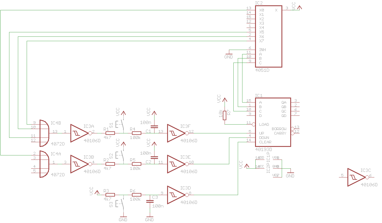

Hallo liebe Forumsgemeinde,
ich suche nach einer Möglichkeit einen 6-stufigen Drehschalter durch
eine Kombination aus Tastern und eine nicht zu große Anzahl analoger ICs
(74HC-Familie, NE555 oder dergleichen) zu ersetzen.
Dabei ist mir insbesondere Wichtig, dass es eine Möglichkeit gibt, durch
einen Tasterdruck (Reset) in einen Grundzustand zu kommen (wie z.B. beim
4017; alle Ausgänge bis auf einen definierten auf Low).
Ferner soll es möglich sein, mit zwei Tastern hoch und runter zu zählen,
womit der 4017 leider schon ausfällt, da dieser nur aufwärts zählen
kann.
Auch soll die Zählung bei 6 beendet sein, und nicht wieder bei 1
anfangen, wenn man nochmal auf den "Up"-Taster drückt, sondern soll in
dieser Maximal-Position bleiben und auf den nächsten "Down"-Tastendruck
sofort eine Stufe zurückschalten. Ein 3-bit up/down-counter fällt damit
leider meines Wissens nach auch flach, da dieses bis 8 zählen würde, und
es daher zwei Drücke auf "Down" bedarft, wenn man erstmal bis 7 gezählt
hat, allerdings die Ausgänge 6-8 verodert hat.
Ich hoffe mal, man versteht, was ich vorhabe und es gibt jemanden oder
gerne auch mehrere, die mir helfen können.
Vielen Dank für eure Mühe schon im Voraus und Grüße aus dem regnerischen
Hamburg
Florian
NATÜRLICH schreibst du nicht, was mit dem Drehschalter gesteuert wird,
denn es macht schon einen UNtershcied, ob die 2kW Küchenherdplatte oder
ein Audiosignal oder ein 5V TTL Pegel damit geschaltet werden soll.
Im Mikrocontroller-Forum ist klar, daß die einfachste Lösung ein uC der
6 Relais ansteuert ist.
Ein CD40193 und CD4051 zusammen täte es für Kleinsignale, braucht aber
noch entprellte Taster (CD40106) und eine Schaltung die DOWN blockiert
wenn der Ausgang 0 ist und eine Schaltung die UP blockiert wenn die
Ausgänge auf 5 stehen, was einen weiteren CD4072 (und 2 Gatter vom
40106) erfordert (und einen klinene Trick damit das auf die Taster
wirkt), also 4 Chips, was dir zu viel sein wird.
Da die von dir genannten ICs zusammen weniger kosten, als der bisher
verwendete Drehschalter und auch nur relativ gesehen wenig mehr Platz
benötigen, wäre dein Lösungsansatz schon interessant. Würdest du mir
denn auch den Trick verraten, der vonnöten ist?

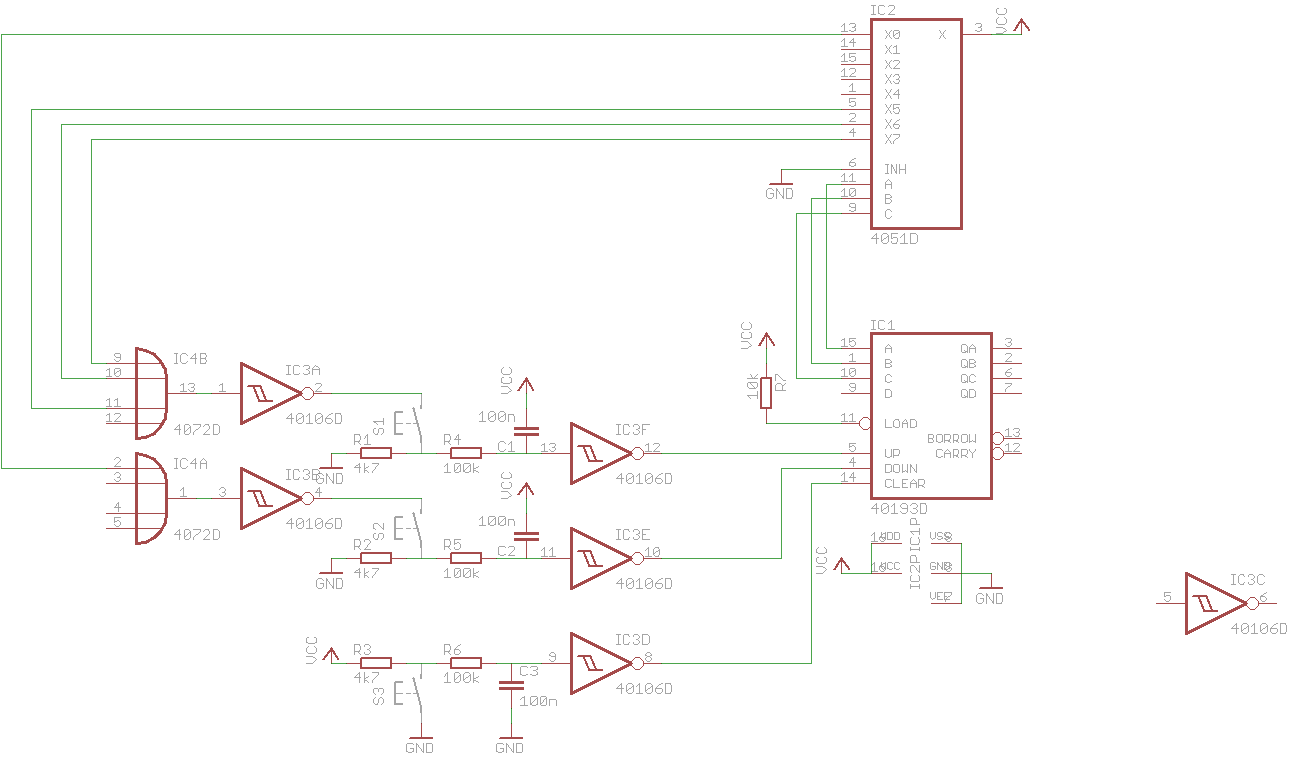

> Würdest du mir denn auch den Trick verraten, der vonnöten ist?
Normaler entprellter Taster
 VCC
 4k7
  |        74HC14
  +-100k-+--|>o--
 Taster 100n
 GND    GND
durch Ausgangssignal des 4071 abschaltbarer entprellter Taster
  4072
 -|-\                 40109
  |  )--4k7--+-100k-+--|>o--
           Taster 100n
            GND    GND

OP (Firma: Pesch Marinescheinwerfer)
Hallo MaWin,
ich hab mich heute mal hingesetzt und die Sache in Eagle aufgebaut,
siehe Bild "Versuch1.png".
Allerdings kann das meiner Meinung nach nicht klappen, denn der CD40193
erwartet an den Up- und Down-Eingängen dauerhaft einen High-Pegel und
nur wenn die Zählrichtung betätigt werden soll, benötigt er einen kurzen
Low-Impuls. Daraus folgt, dass ich die Taster gegen V_CC gehen lassen
muss, um nach dem Entprellen per CD40106 dort einen Low-Impuls zu
erzeugen.
Soweit so gut und auch kein Problem. Allerdings habe ich ein Problem mit
dem Ausschalten, wie du es in deinem Post von gestern um 14:40 Uhr
aufzeigst.
Nehmen wir jetzt mal an, wir befinden uns in einem zustand, der den
Ausgang 5 vom CD4051 auf High setzt. Damit ist das eine Oder-Gatter auch
auf High und mit der nachfolgenden Inverterstufe vom CD40160 auf Low, so
dass der Taster dort inhibiert wird, und nach der weiteren Invertierung
am Up-Eingang des CD40193 auch dauerhaft High ankommt.
Wenn ich jetzt aber den Ausgang 4 vom CD4051 auf High setze, sind beide
Oder-Gatter auf Low, nach der Invertierung haben wir also High auf der
taster-Leitung und damit nach erneutem Invertieren dauerhaft Low an Up-
und Down-Eingängen.
Wie ich es auch drehe und wende, komme ich immer zu dem Schluss, dass
die Taster nur Funktionieren können, wenn sie gerade an einem der
Endpunkte stehen und sonst nicht.
Ich hab irgendwie ein Problem damit, dass ich auf den Leitungen vom
Taster zum CD40106 eigentlich immer Low brauche, außer in den Momenten,
wenn der Taster betätigt wird und auch werden darf.
Ich hab dann nochmal nen zweiten Versuch gestartet, siehe Bild
"Versuch2.png" und den invertierten Ausgang vom CD4072 als zu tastendes
Signal benutzt, bin mir aber nicht sicher, ob das so klappen kann. So
müsste aber eigentlich sichergestellt sein, dass das Tastsignal immer
dann Low ist, wenn gerade eine der End-Positionen verwendet wird und
dass es genau dann auch High ist, wenn ich auf den erlaubten
"Schalterstellungen" bin. Allerdings muss ich dann wohl nochmal die
Pull-down-Widerstände nachrechnen, da der CD40106 einen deutlich
geringeren Ausgangsstrom als der CD4072 hat.
Wäre nett, wenn du mich dahingehend bestätigen könntest, dass ich da
keinen Denkfehler gemacht habe, denn inzwischen verschwimmt mir schon
der Blick vom auf den Monitor gestarre und die Logik-Gatter mit ihren
Ausgangspegeln verfolgen.
Grüße
Florian
Ja, es müssen nicht die 4k7 an den 4027, sondern die Taster.
Allerdings werden die 4027 nicht vom 4051 gesteuert, sondern von den 4
Ausgängen des 40193, daher die 2 zusätzlich benötigten Inverter.
Die 4051 Ausgänge stehen vollkommen deiner Anwendung zur Verfügung.
@ Florian,
wie du richtig erkannt hast, benötigt der Counter LOW-Pulse zum zählen.
Also invertierte Logik.
Das heißt, dass das aktive Signal, welches von deinen Tastern kommt, ein
LOW sein muss.
Inaktiv UND inhibit müssen also HIGH sein.
Wie müssen jetzt also Logik und Taster verschaltet werden, dass bei
bestimmten Zählerzuständen hinter dem Taster immer ein HIGH anliegt,
egal, ob Taster gedrückt oder nicht?
1. Indem die Auswertelogik der Zählerzustände für die gültigen
Zählerstände das benötigte LOW bereitstellt und für die "verbotenen"
Zählerständ das HIGH
2. Indem man Taster und Pullwiderstand korrekt an diese Logik verkabelt.

Zurück zu dem 74193/40193, du brauchst da kein 4072, arbeite mit den
Presets. Auch die Inverter glaube ich nicht, dass du sie benötigst.
