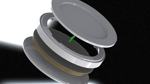

Wir haben zwei Projekte, u.a. ein Brillengestell - sehr komplex.
Weiteres Beispiel: Das komische Teil (Studienarbeit eines Bekannten) im
Anhang. Zu fertigen wären das Gehäuse (Durchmesser etwa 150mm,
Oberteller(Deckel) ebenfalls 150mm und die Innenscheibe etwas weniger.
In welchem Budgetbereich würde man da liegen +/- 200 Euro (subjektiv)

Ich kann jetzt anhand deiner Grafik nicht erkennen ob es sich um ein
Zusammengesetztes Teil handelt oder obe es Einzelteile sind. Ich gehe
jetzt mal von ineinandergesteckten Einzelteilen aus.

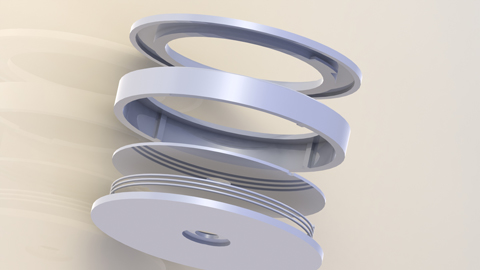

Das Werkstück in deinem Anhang -sofern es wirklich einzelteile sind-
würde ich mir auf meiner Heim-CNC noch zutrauen (Das ist NICHT als
Dienstleistungsangebot zu verstehen - sonder nur als
Machbarkeitseinschätzung.)

Das Ding besteht aus 7 runden Scheiben mit was dran. Gefällt  mir gutes
Design.
Ich würde mir zwei Modelle bauen lassen.
Ein Drehmodell mit der Drehmaschine hergestellt, schauen  ob die 6 Teile
ineinander passen.
Die Nuten, Haken und Stege dann in ein einem zweiten Modell einkleben
oder abfräsen.

Das sieht im CAD Programm nach Plastik wie PVC aus
(kann auch Alu sein, du schreibst es ja nicht)
und lässt sich problemlos mit der Drehmaschine (Drehbank)
aus Ronden und Rohren anfertigen, wobei die Bajonettverriegelung
mit der Fräse ausgearbeitet wird.
Das kann jeder (metall)verarbeitende Betrieb, und die
Rohteile sollten nicht mehr als 2 Stunden in Anspruch nehmen,
zumindest wenn 0.1mm als Genauigkeit reichen,
also weniger als die 200 EUR kosten, die deine Toleranz sind.

Ohne den Bajonettverschluss und die Stege im Innern könnte es jeder
Schlosser drehen.

> Allerdings wird es schwierig, wenn insbesondere Vorder-
> und Rückseite eines Teils bearbeitet werden müssen.
Man nennt das Umspannen, macht man per Hand, aber nur ein mal.
Das ist also das geringste Problem.
In der Fräse muss man den Spalt unter dem Bajonett ausfräsen können,
dazu braucht man das passende Werkzeug, den passenden Fräser, aber
ansonsten gibt es bei der Fertigung von dem Teil kein Problem.
Ich würde mir erstmal überlegen ob man das so konstruieren muss.
Das 2. Teil von oben ist schlecht herstellbar.
@Mawin wenn die Stege scharfe Kanten haben sollen wie im Model ist das
durch Fraesen nicht herstellbar - oder Du teilst es in 3 Teile
Als Spritzguss in der Serie brauchst Du einen Faltkern.
Die anderen Teile hab ich nicht angeschaut.

Hat schon jemand eine Stückzahl gesagt? Und etwas von den Toleranzen?
Bei <10 sind diese 2,5d-Teile eher etwas für die Schlosserei von
nebenan. Da sind auch Leute, mit denen man reden kann, vor allem was die
Toleranzen betrifft. Und dann hat man schöne Teile aus Alu, POM, PE oder
Stahl.
Stahl.
