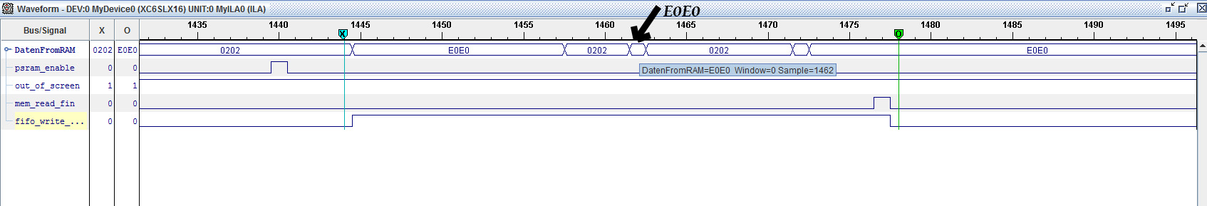

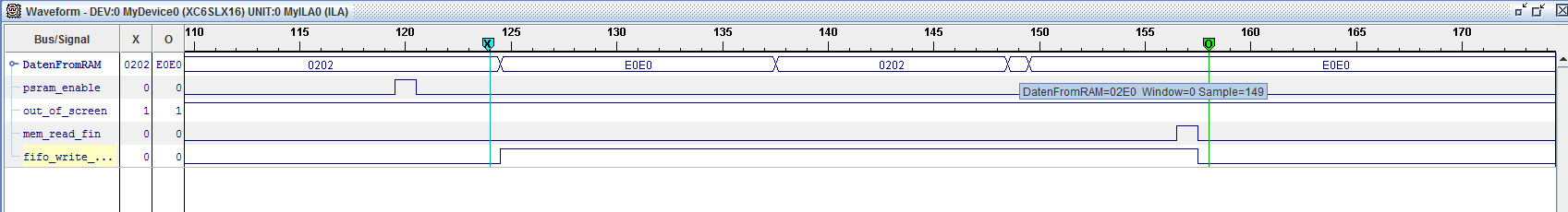

Auf Bild 1 sieht man einen richtigen Lesevorgang. Dort gibt es solange
fifo_write auf high ist erst einen Block E0E0, dann einen Block 0202,
dann noch ein UB 02 und danach nurnoch E0E0
Bild 2, fehlerhaft hat folgende Abweichung:
Erst Block E0E0 dann Block 0202 welcher dann kurz von einem Wort E0E0
durchbrochen wird (der Fehler) und dann geht es wieder wie oben weiter.
Ich hoffe es ist verständlich.
Alexander
von bko (Gast)
Die Adresse und der Einlese-Takt in der Waveform wären hilfreich..
Wie schnell (slew) sind die FPGA-Outputs zum PSRAM eingestellt, bzw
welche Treiberstärke ist eingestellt?
Auch mal mit langsameren Takt probiert (25 Mhz)?
