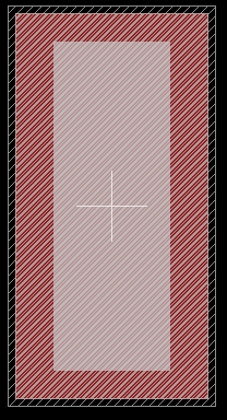

Eagle Bauteil Erstellung Pad
dafür zeichnest du am Besten auf tdocu - mit dem Rechteckwerkzeug.
Wenn du auf tplace zeichnest, wird das normaler Weise beim
Bestückungsdruck
mit gedruckt - geht aber nicht wegen Pad.
Für den Bestückungsplan aktivierst du dann tplace + bplace + tdocu +
bdocu +...
> bdocu +...
Na, das wird ja ein Chaos, wenn die Platinenfläche ein klein bisschen
ausgenutzt ist. Jeweils ein separater Plan für Top und Bottom dürfte
deutlich übersichtlicher werden.
