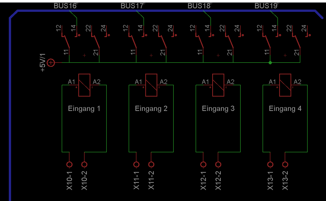

Ich habe wie im Bild zu sehen vier Relais, die mit 230VAC angesteuert
werden. An den Pins 11/21 habe ich jeweils 5VDC (aus meinem LM7805) als
geschaltete "Leistung". Die Pins 12 der Relais gehen auf meine µC an die
jeweiligen Eingänge.
Meine Frage, wie entprelle ich die Relais sinnvoll und einfach?
Vielen Dank für die Unterstützung.

Willst du aus den 5V richtig Strom rausziehen, oder sind das
Überwachungen? Im letzteren Fall tuts eine RC Kombination in den
Ausgangsleitungen (Pin14). Wie gross die ist, hängt davon ab, wie
schnell das ganze reagieren soll und wie hoch der Eingangwiderstand der
Busleitungen ist.
Da gibt's mehrere Antworten ;-)
a) gar nicht. Relais prellen immer, es sei denn, sie haben
Quecksilberkontakte.
b) elektrisch: mit je einem Kondensator pro Kontakt.
c) per Programm, wenn die Spannung nur als Eingang in einen µC gedacht
ost. Dann analog zu einer Tasten-entprellroutine. Timer Interrupt,
zyklisch Eingänge abfragen und nach genügend gleichen Pegeln selbigen
übernehmen.

hallo,
die relaisausgaenge muessen genauso entprellt werden, als wenn es kleine
taster waeren. siehe z.b. die routinen hier im wiki.
ansonsten evtl. ueber einen optokoppler nachdenken?
