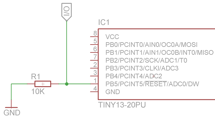

Ein IO-Pin eines AVR soll den Reset eines Zweiten steuern. Für den Fall
daß die Verbindung unterbrochen wird soll der "resetet" bleiben. Ich
habe im DB keinen Wert für den internen pullup gefunden. Wie lege ich
den Spannunsteiler richtig aus? Controller ist Attiny13.

spess53 schrieb:
> Dann sieh mal in Table 18-1 nach.
Tatsächlich da stehts, 30-80 kOhm. Ab 1V sollte der Controller sicher
reseten. Bei 30 kOhm müsste ich also mit ca. 8 kOhm dagegenhalten.
Wenn ich jetzt sicherheitshalber 5 kOhm nehme fließt im eingeschaltenen
Zustand ein Strom von etwa 1mA aus dem IO-Pin über meinen pull-down.
Wäre das so o.k.?

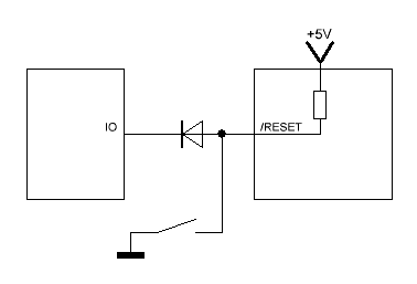

Gast #3440291
Horst schrieb:
>> Wieso nicht eine Diode vom Reset an den 2. AVR anstelle des Widerstand?
> Ich kann dir nicht ganz folgen. Wie geht das?
Anode an den Reset-Pin, Kathode an den IO-Pin.
So hast du quasi einen Open-Collector-Ausgang, parallel dazu könntest
auch noch einen Taster nach GND schalten (oder weitere weitere IO-Pins.)
