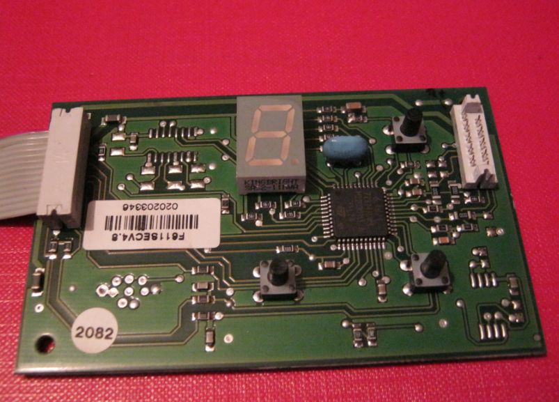

Weiss wer wo man Ersatzteile für den Antrieb eines Hörmann Tor
herbekommt?
Wie es aussieht ist da einem was passiert beim Lampenwechsel.Jetzt funzt
garnichts mehr.Nach dem messen stellte ich fest das der Mikrocontroller
1,5 A aufnimmt und deswegen der 7805 das zeitliche segnete.

OP #3440286
Wegstaben Verbuchsler schrieb:
> Torantrieb mit Lampen? Meinst du so ein Dingens was unter der
> Garagendecke hängt und ein Sektional- oder Flügeltor hochzieht?
Genau!
> Da muß man aber ungeschickt sein, beim Wechseln einer Birne die
> Elektronik zu sprengen ....
Simmt.
Es ist aber so.Der dachte sich,man müsste da von hinten ran.Da war im
die Platine vom Empfänger im weg und beim wegschrauben dieser Platine
gabs vermutlich einen Kurzen.Dabei hat sich der Mc verabschiedet.
> 7805? nicht auf diesem Print. Aber selbst wenn der Schaltungsteil am
> Ausgang des 7805 zuviel Strom ziehen würde: gibts da keine
> Schutzschaltung die ein Amok-Laufen von Spannungen verhindern sollte?
Nein da ist noch eine mit dem Gleichrichter ,Relais usw.
Eine Schutzbeschaltung gibt es,doch diese ist auch hinüber.Das kann ich
alles rep.doch der Mikrocontroller ist auch def.

#3440422
Was soll das denn für eine Schutzbeschaltung sein?
Gewöhnlich sollte es in der Versorgung eine Feinsicherung
geben. Gibts davon keine Bilder?
