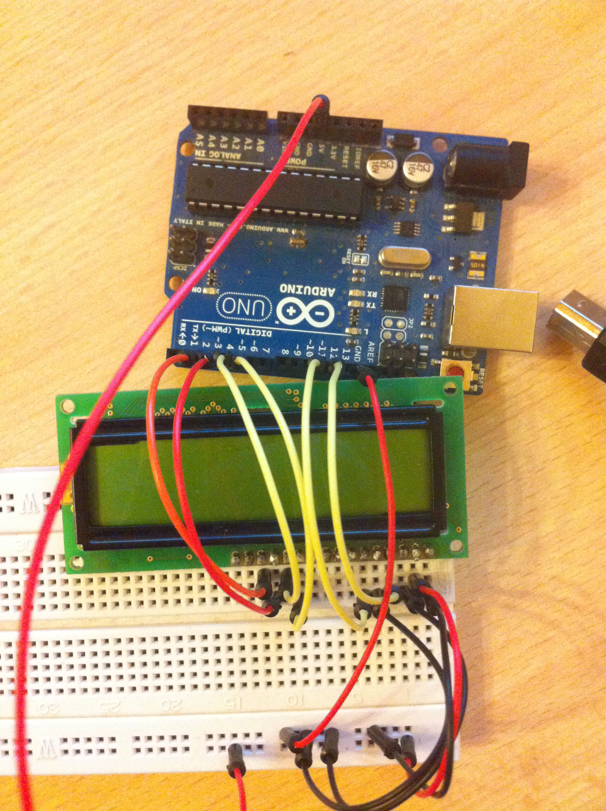

Ich habe ein kleines Problem,
ich möchte ein LCD ansteuern. Hab es erst mit einer libary in C
probiert, da es nicht richtig funktioniert hat dacht ich, ok, nimmst mal
die Arduino Libary. Damit hatte ich es auch schon einmal am laufen. Doch
irgendwie will es nicht mehr. Ich bin mir ziemlich sicher alles richtig
verkabelt zu haben. Datenleitungen 4-7 liegen auf den Pins 5-2.
Könnte das Display kaputt sein? Oder nach was sieht der "Fehler" aus?
Hier der Arduino-Code
#include <LiquidCrystal.h>
LiquidCrystal lcd(12, 11, 5, 4, 3, 2);
void setup() {
  lcd.begin(16, 2);
  lcd.print("hello, world!");
void loop() {
  lcd.setCursor(0, 1);
  lcd.print(millis()/1000);
Gast #3440303
Hoffe hier erkennt man alles.
Die Kontrastspannung habe ich auf GND gelegt, damit sollte ich doch
vollen Kontrast haben, oder nicht?
Pin 5 ist DB4, Pin 4 DB5 und so weiter, sollte denke ich auch stimmen..
Enable geht auf 11 und RS auf 12. Masse und 5V jeweils vom Arduino und
verbunden. Hab es nun schon 3 mal ab und an gesteckt, jedesmal der selbe
Fehler..

mögliche Fehler/Hints:
* wenn RW nicht benutzt wird, dann auf maße
* Kontrastspannung fehlerhaft (oftmals bei ca. 0.2V)
* Datenrate zu hoch/Timing falsch (vorallem chinesen Nachbau HD44780
Controller halten die Timings des Originales oft nicht ein!)
Gast #3440366
Den habe ich nun schon gefühlte 100 mal aufgebaut, es funktioniert
nicht..
Vielleicht ist das Display ja auch hin, ist ein 'billiges' von Pollin.
Komisch ist nur, das ich es schon einmal benutzt habe.
Gast #3440411
Ich habe grad leider kein Multimeter da, habe aber zig verschiedene
Kabel benutzt.. werde morgen mal meine Kabel Durchmesser ;)
Aufjedenfall funktioniert es jetzt, danke für die Bemühungen!
Gute Nacht.
