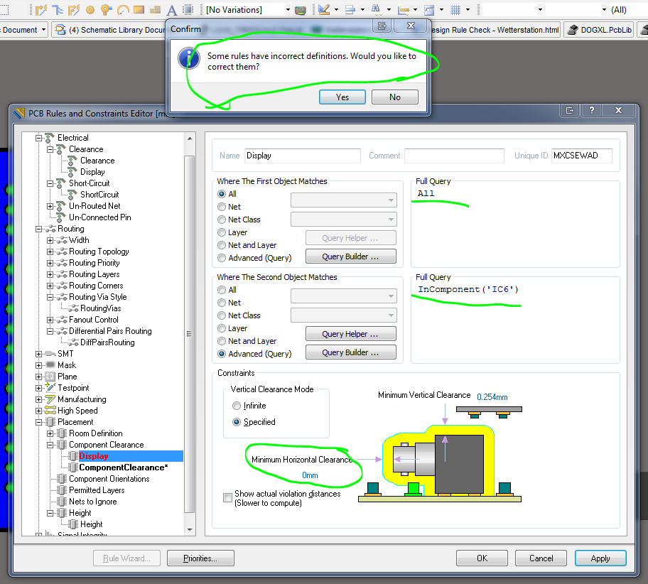

Nun habe ich das Display aber nicht als 2 Pinleisten, sondern als ein
"großes" Bauelement. Nun meckert mich der DRC aer immer voll, dass es
Clearance Probleme mit den Cs und dem Display gibt. Verständlich, die
"berühren" es ja theoretisch. Praktisch, durch den Abstand nach oben
aber nicht.
Kann ich dem DRC irgendwie sagen, dass es das Display nicht beachten
soll im DRC? Das wäre super wenn das geht.
Gast #3440993
ich denke Du hast folgende Optionen:
a) Du schaltest den DRC für das Bauteil aus in dem Du in dem von Dir
gezeigten Fenster in beide Felder "not InComponent('IC6')" einträgst.
b) Du hinterlegst ein 3D modell für das Display. Dann erkennt AD den
Freiraum unter Display und Du kannst ihn ohne Fehler nutzen
Viele Grüße,
Thomas.
#3440996
So ist das eigentlich bei AD auch gedacht und ein großer Vorteil dieser
Software. Dann kann man gleich sicherstellen dass die Bauteile darunter
nicht zu hoch sind.
Gast #3441000
Die Syntax ist wahrlich manchmal wirr...
Probiere mal im "PCB" Fenster (bei mir links angedockt) unter "Models"
beim 3D Modell des Displays das Häkchen bei DRC zu entfernen.
Gast #3441854
das wird leider nichts bringen, da AD nicht weiß, wie hoch die Bauteile
sind. Am einfachsten ist es 3D Elemente im Bauteil zu hinterlegen.
AD wird dein Display immer als Bauteil anmeckern, weil es auf der
Leiterplatte auf liegt und keinen "Standof" angegeben werden kann. Bei
einem 3D Modell kannst du unter dem Bauteil dann den Hohlraum erstellen
welcher vom AD erkannt wird.
Jens
Gast #3442840
Wenn er einen primitiven Körper anlegt (ebenfalls über 3DComponentBody)
kann er einen Offset einstellen.
Ralf
