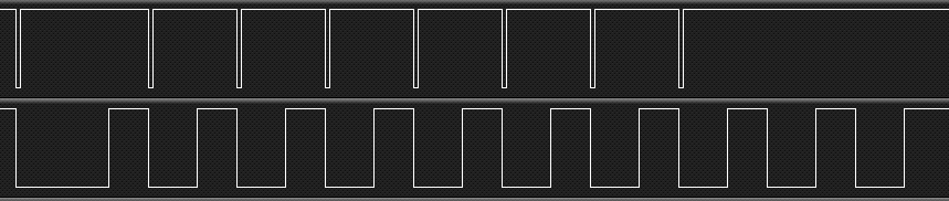

Hallo ihr lieben,
ich habe einen PCF8574 (für LCD) mit integriertem (Platine, nicht im IC)
4.7k Pull-Up an meinen Raspberry angeschlossen. Zum Test habe ich
i2cdetect laufen lassen, SCL vom RasPi zum IC und Logic Analyzer, SDA
vom IC nur zum Logic Analyzer (um zu testen, ob ACK-Low gesendet wird).
Unter 3.3V VCC sagt der IC gar nichts, die Clock läuft einfach nur
durch. Bei 5V sendet er manchmal ein paar (?) unverständliche Lows
(s.o.). Verbindet man SDA zusätzlich mit dem RasPi, so sagt er wieder
nichts, bleibt auf High. Auch schon mit je einem MOFSET (S=RasPi, D=IC,
G=3.3) als Pegelwandler (IC mit 5V Logik, RasPi mit 3.3V) dazwischen
versucht (ohne Pull-Ups, da sowohl RasPi, als auch die ICs eigene haben)
- nichts anderes. Habe die Pull-Ups auch schon entfernt, ebenso nichts.
Mein PN532 mit 1k Pull-Up (könnte man auch entfernen) sagt überhaupt
nichts, lässt nur die LED blinken (SCL/Rx). Lässt sich aber immerhin
über UART ansteuern.
Meine MCP23017 habe ich noch nicht ausprobiert.
Ich hoffe ihr könnt mir helfen. Wenn ihr weitere Informationen braucht,
kann ich die euch auch liefern.
Danke schon mal im Voraus.

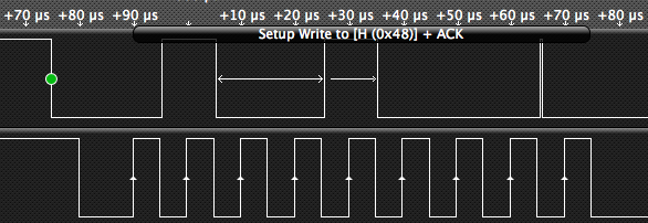

OP #3441776
Mal eine blöde Frage: ist es denn überhaupt richtig, dass bei i2cdetect
nur die Clock gesendet wird und SDA vom Slave (ACK) auf Masse gezogen
werden muss und sonst durchgängig High ist? Oder liegt hier schon ein
Fehler vom BUS vor (Adressierung über SDA?!)? Leider konnte ich kein
Logic Diagramm eines funktionierenden Busses finden, habe mich halt nur
gewundert.
Gast #3441829
i2cdetect ist ein Programm, das Slaves auf dem Bus sucht. Soetwas wie
ping für TCP. Dazu legt es nacheinander alle gültigen Slaveadressen auf
den Bus und schaut, ob sie mit einem ACK quitiert werden. SDA
durchgängig high heißt Adresse 0x7f, da wird kaum ein Slave antworten.
Statt mit einem LA solltest du mal mit einem Scope schauen. Ich glaube,
deine Signale sind nicht wirklich ok. Für "durchgängig high" sind
zuviele Lows zu sehen, für wirkliche Werte, sind die Lows zu kurz.
MfG Klaus
OP #3441903
Klaus schrieb:
> SDA durchgängig high heißt Adresse 0x7f, da wird kaum ein Slave antworten.
Das dachte ich mir, deswegen hab ich noch mal nachgefragt, ob ich da
richtig liege. Danke für die Bestätigung.
Klaus schrieb:
> Für "durchgängig high" sind zuviele Lows zu sehen, für wirkliche Werte, sind die
> Lows zu kurz.
Das war auch nur ein seltenes Beispiel - sonst passiert nichts... Ich
werde mal i2c-0 überprüfen, ob der korrekte Befehle sendet und der SDA
von i2c-1 evtl. blockiert ist. Ich konnte ihn zumindest auf Low ziehen.
