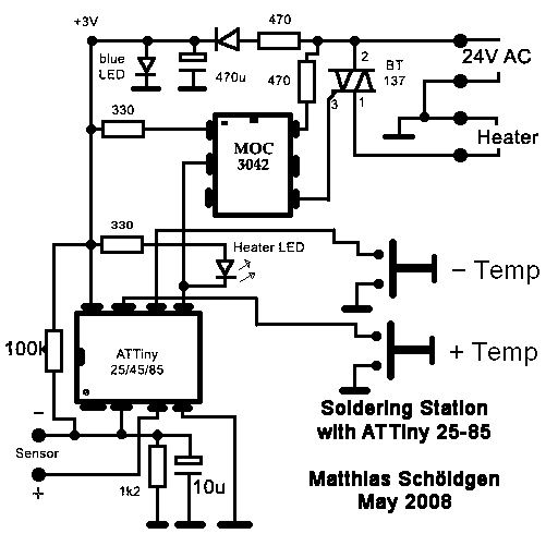

(Firma: matzetronics) #3441860
Nochmal langsam zum Mitschreiben. Wir 'Pfeifenköppe' wollen dir
lediglich verklickern, das der 20* Gain Modus nur mit differentiellem
Eingang benutzt werden kann. Das geht aber auch aus dem Multiplexer
Schaltbild im Datenblatt hervor und eben aus dem Text zum Analog
Multiplexer.
Ich habe dir mal das Schaltbild meiner Lötstation angehängt, wo das
Thermoelement des Kolbens mittels Differenzeingang des Tiny gemessen
wird.
