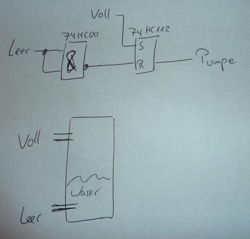

Ich bin gerade mit einem Wasserstandsmelder am basteln.
Dieser hat einen Kontakt am Boden und einen oben am Rand.
Beide sind bei je Kontakt mit Wasser geschlossen.
Leer      -> beide Kontakte offen
Halb Voll -> nur der untere Kontakt geschlossen
Voll      -> Beide Kontakte geschlossen
Über einen 74HC00 negiere ich den Leeren Füllstand und schicke ihn auf
den Rücksetzeingang des 74HC112.
An den Setzkontakt kommt der Vollmelder.
Auf dem Schaltplan ist angegeben das wenn bei Setz und Rücksetz-Kontakt
0 anliegt der Ausgang des 74HC112 auch Null wird.
Habe ich das richtig verstanden?
Im Datenblatt auf S.4 unter "Function Table" kannst du ablesen, wie das
FF reagiert. Wenn \Set und \Reset beide '1' sind, reagiert das FF bei
fallender Flanke am Clock. Sonst richtet sich der Ausgang entsprechend
den ersten drei Zeilen der Tabelle nur nach \Set und \Reset. Wenn beide
'0' sind, ist Q='1' und \Q='0'.
Stell einfach eine Logiktabelle mit deinen drei Eingangszuständen auf
und schreib dir dazu, welchen Zustand der Ausgang jeweils annehmen soll.
Das vergleichst du dann mit den ersten drei Zeilen der Tabelle im
Datenblatt.
