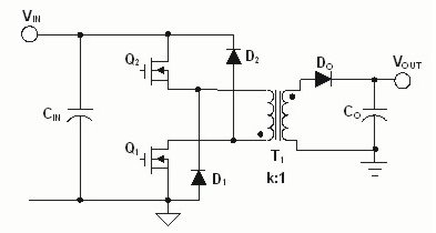

ich habe hier einen Flyback Converter mit zwei Primärwicklungen und
einer Sekundärwicklung mit Anzapfungen aufgebaut.
Für beide Primärwicklungen habe ich jeweils zwei Mosfets verwendet
um den Snubber zu sparen. (Das funktioniert ausgezeichnet!)
http://www.eetimes.com/document.asp?doc_id=1273232

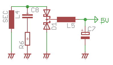

OP (Firma: esolutions GmbH) #3451164
erstmal vielen Dank für die konstruktive Kritik an meiner Idee, ich habe
viel Zeit und Energie hineingesteckt und musste feststellen, daß es
aussichtslos ist hier eine Regelung zuverlässig zu implementieren.
Gleichzeitig mit beiden Primärwicklungen den Kern zu laden funktioniert
nicht, weil man beim Abschalten der ersten Wicklung durch die
Gegeninduktion die Energie der zweiten vernichtet.
Nacheinander beide Primärspulen zu laden funktioniert teilweise, doch
hat man nie einen linearen Stromverlauf. Hier sieht man Dinge auf dem
Oszi, da ist ein Horrorfilm ein Kindergeburtstag.
Plan B: Zwei Flybacktransformatoren:
Mit einer Schaltung wie im Anhang ohne die Clamp Dioden ist es möglich
mit einem Wicklungsverhältnis 6:1 eine höhere Spannung auf der
Sekundärseite zu erzeugen als auf der Primärseite. Ich war erstaunt, als
ich von 5V bis 60V die Sollspannung auf der Sekundärseite erreicht habe.
Bei 5V primär konnte ich zwar nur wenige mA belasten, aber ab 15V waren
schon 200mA möglich. Last 75 Ohm.
Beim Testen mit geringerer Last (180 Ohm bis 1K Ohm) ist eine Regelung
nicht mehr möglich:
Es setzt schlagartig ein Klingeln ein und damit reduziert sich die
Sekundärspannung. Statt einer linearen Kennlinie hat man dann
Betriebsbereiche mit negativer Steigung: Mehr Energie -> weniger
Spannung...
Da freut sich der PID Regler. Es entsteht ein Chaosgenerator!
Mit den Clamp Dioden ist der Flyback super regelbar, doch man erreicht
man nur einen beschränten Arbeitsbereich. (30-60V)
